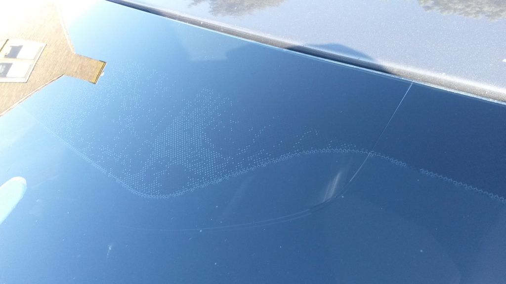

Nieuw voorruitje besteld, zit er al 14 dagen in... :evil: :evil: :evil:
