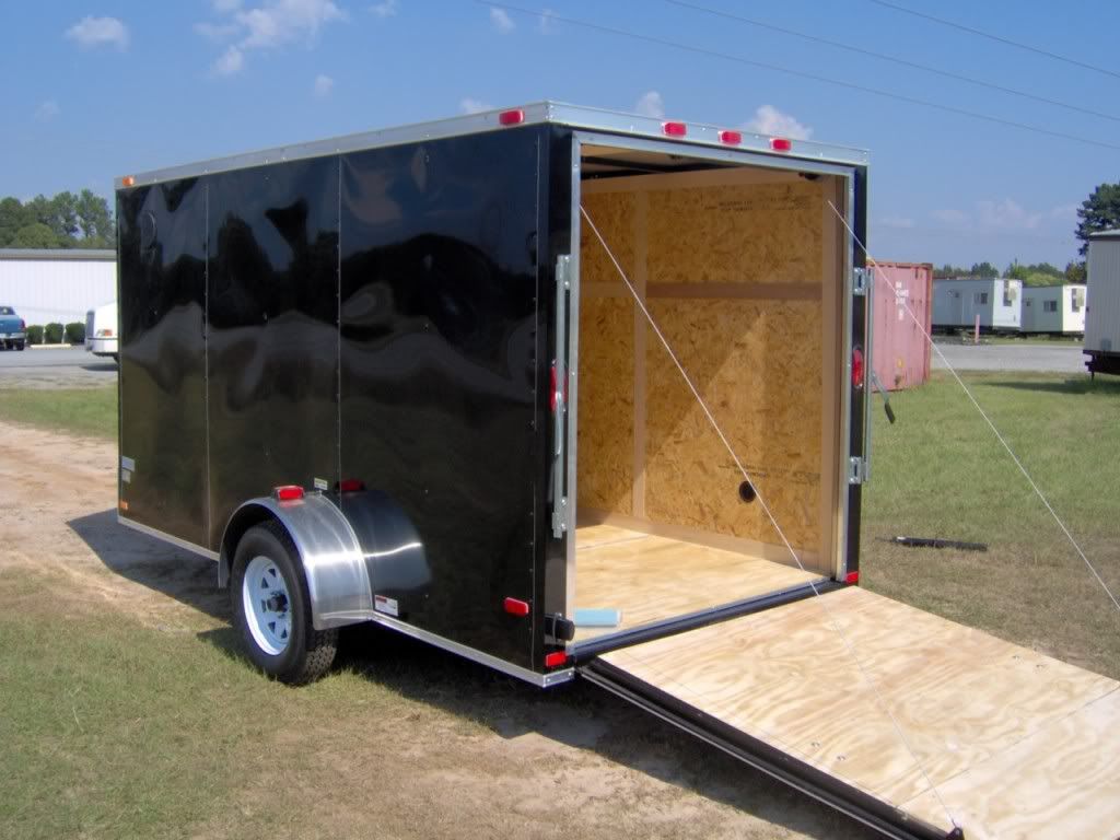

Weet er iemand hoe deze laadklep werkt......????
Ik wil dit op mijn fifthwheeler bouwen
Gr John
Gmc dually crew cab 1989

Lijkt erop dat er gewoon een lier in zit. (zou elektrisch kunnen zijn.

Naar dat ik kan zien word de klep bovenaan dicht getrokken door een kleine winch (ik twijfel er wel aan, want de kabels staan niet helemaal op de kop van de klep), kan ook gewoon een systeem met veer zijn om de kabels op te rollen wanneer je de klep met de hand dicht doet en dan vergrendelen met de hendels die aan de zijkant zijn. Kan je vergelijken met de vergrendelingen die je ziet op vrachtwagentrailers of dierentrailers
Hier staat het slot in het midden.
Hopelijk kan je mijn uitleg beetje volgen, want ik kan het beter uitleggen in het "echt" dan op PC.
Grtz Bart

is gewoon hetzelfde als van een paardetrailer, zit achter, onder bij de schanieren zo'n diike veer

Ik denk niet met een gasveer maar met een elektrische lier.....
Maar hoe....?????
De klep die op mijn fifthwheeler komt is vrij zwaar en gaat zo'n 10 keer per dag open en dicht.....
Gr John

Bekijk deze link eens, niet eens zo kostelijk. http://auto_diversen.marktplaza.nl/aanh ... 883565.htm
Dit kan je misschien tegen je dak monteren en zo de klep van je trailer mee dicht trekken.

Vorig jaar heb ik voor iemand de gasveren van z'n paardentrailer vervangen..
Dat moest ik overigens twee keer doen want de eerste keer was ik iets te enthousiast geweest, de eerste set veren trokken de klep namelijk weer zo'n 10 cm van de grond af.
Dit was ook echt wel een zware klep, maar die twee veren hadden kracht genoeg.
Later dus weer iets lichtere veren geplaatst en toen ging de klep lekker licht maar bleef toch open als hij open moest blijven.
Bedoeling van het verhaal: je kan wellicht toch best nog eens een paar gasveren overwegen want hoe minder ingewikkeld hoe minder er kapot kan gaan.

Als je de klep iedere dag een keer of tien a vijftien open en dicht moet doen is het wel prettig als dit makkelijk gaat....
Ik heb gasveren op een aanhangwagen met klep zitten maar dat gaat aan het einde van de dag flink zwaar worden....
Zo ik sta open voor ieder idee, heb de hele zomer om iets goeds te maken....

hydraulisch met een elektrisch agregaat
ik kan zo snel geen goede afbeelding vinden maar hier staat er trailer bij met hydraulische laadklep.
http://www.wittesmid.nl/groot_veetrailers.html

Denk daarbij ook even aan de snelheid; als het pijpen stelen regent en je moet 2 minuten wachten voor je klep helemaal dicht is, ben je ook niet blij denk ik :)

gewoon andere gasveren eronder , met een pink gaat ie dan dicht, gewoon effe uitproberen :wink:

Gasveren zijn inderdaad een goedkope en goede oplossing maar een drukknopje is makkelijker :wink:

Ik weet niet of jullie der weleens last van hebben, maar met de gasveren die onder me moeders auto zitten maakt de temperatuur een groot verschil.
Dus bij koud weer lijkt mij dat de klep nog een aardig zetje nodig heeft om omhoog te gaan.
Of zie ik dat verkeerd?
