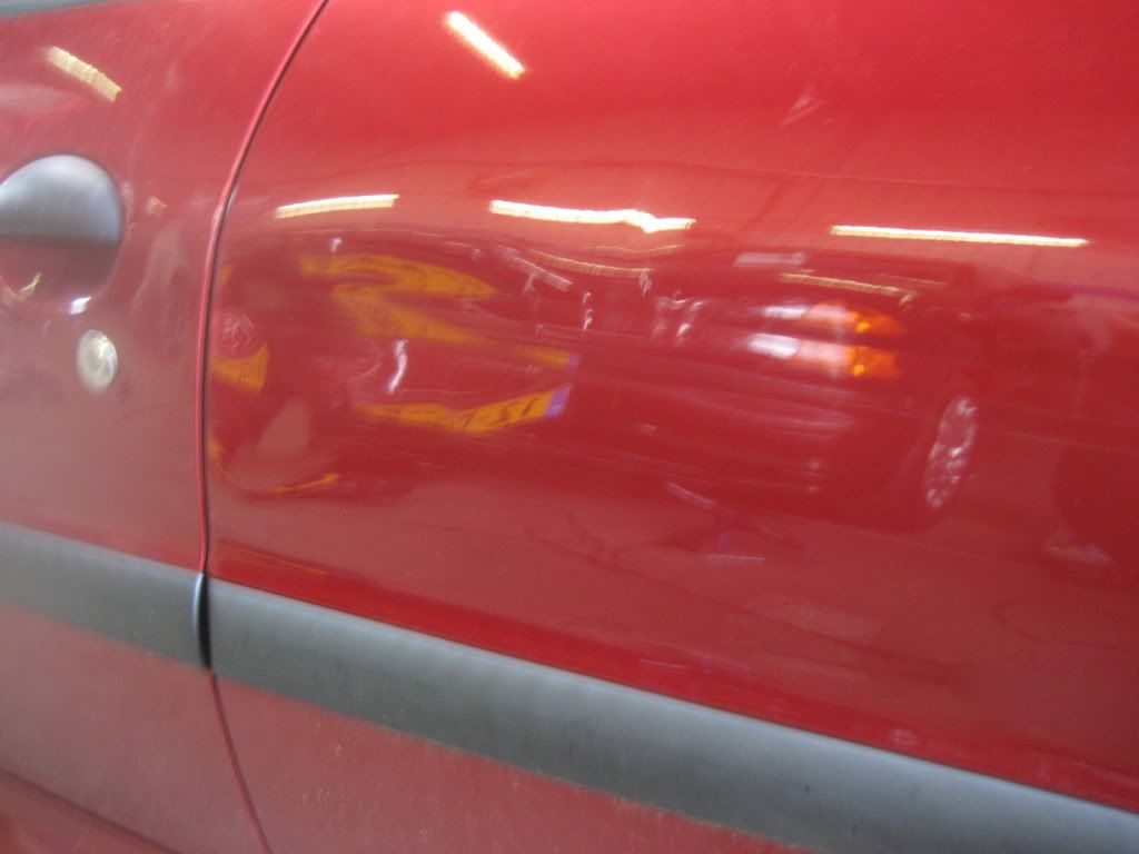

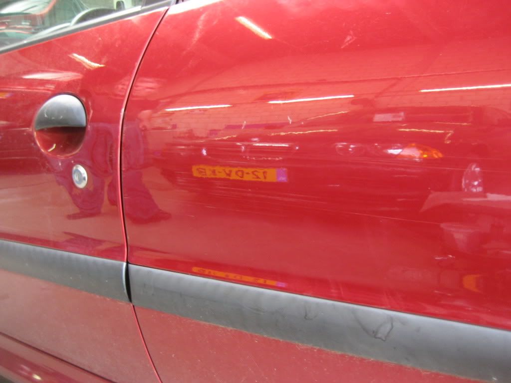

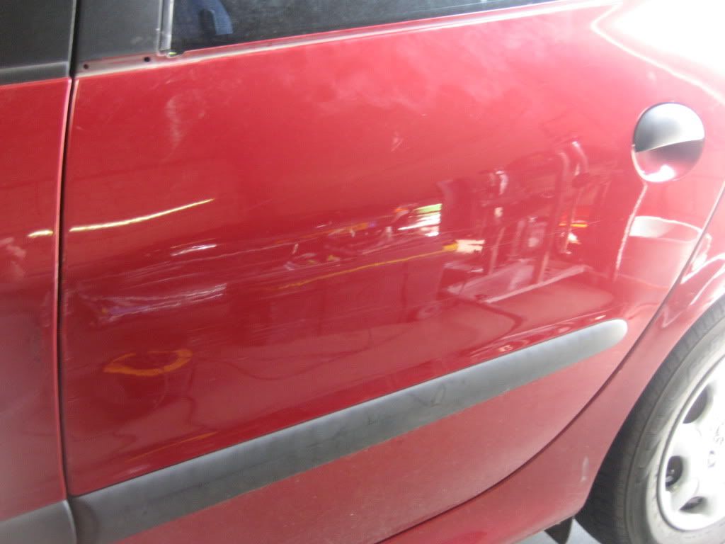

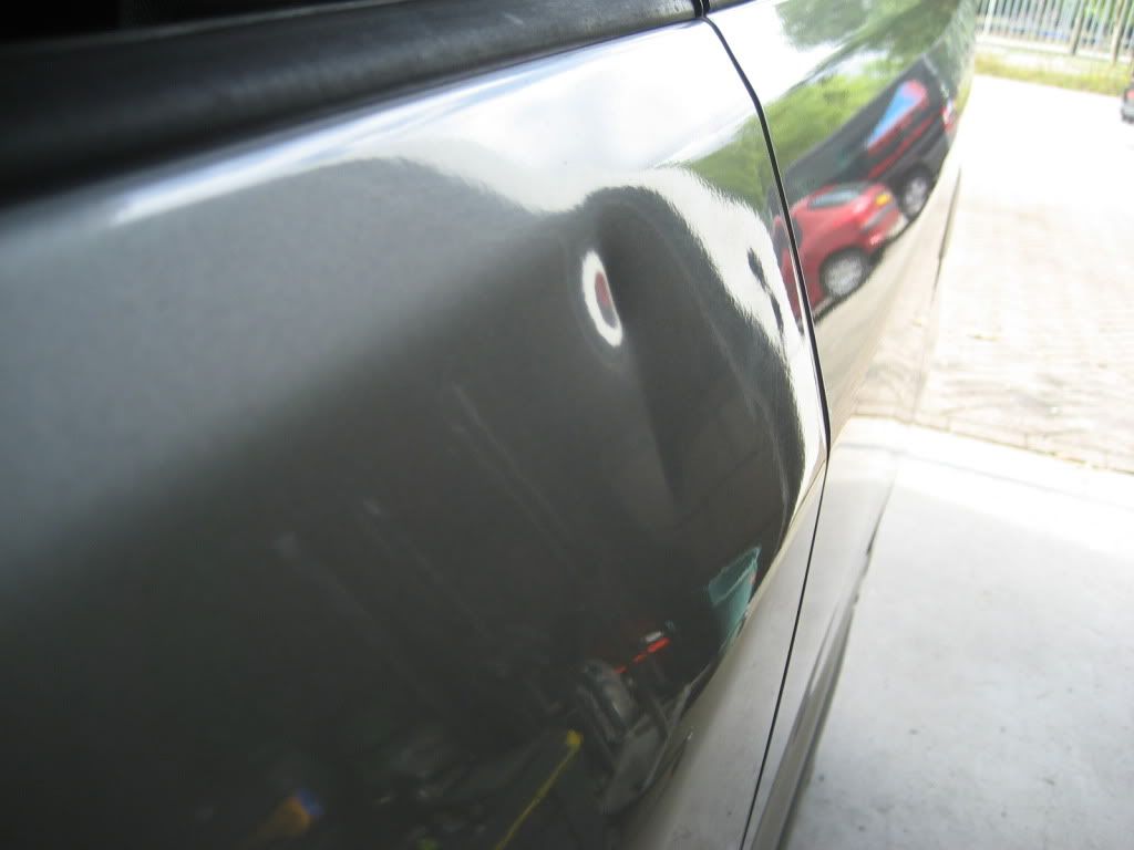

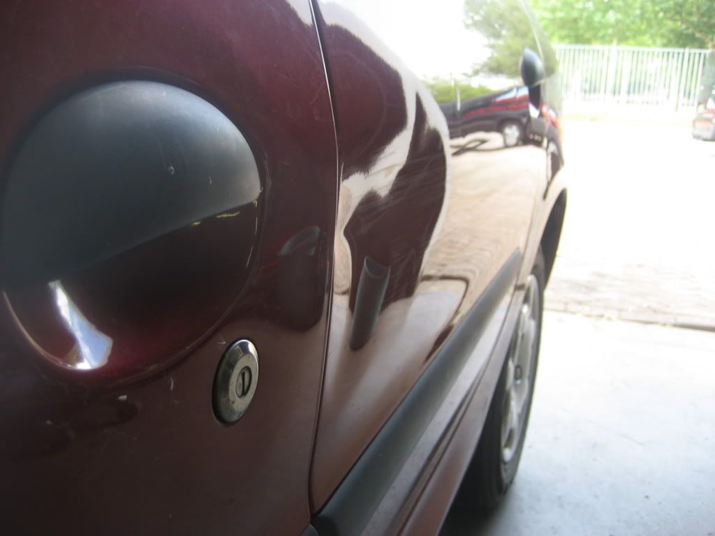

ik heb hier een paar voorbeelden van deuken die eigenlijk niet tot het UZS behoren
dit is officieel uitdeuken, schuren, strakmaken, spuiten.
oorzaak, de eigenaares naam de schutting van de buren mee tijdens achteruit rijden

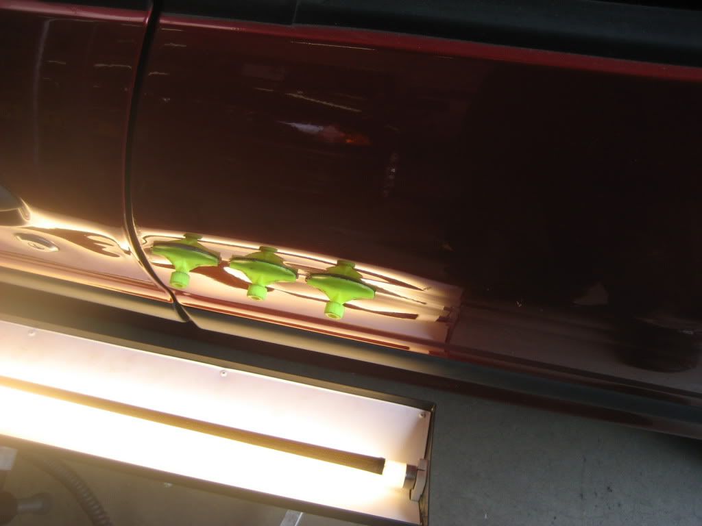

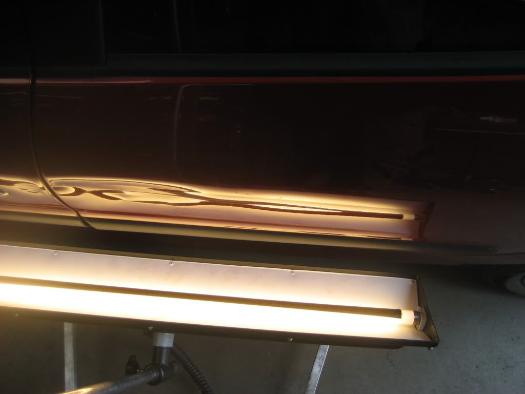

lijmtechniek voor we beginnen aan het uitdeuken zelf
na het lijmen met middel van verschillende tools (ijzeren stokken) de deuken voorzicht bewerken
(het is niet 100% strak maar de eigenaares vond het mooi aangezien spuitkosten rond de 850,- was .. en nu 175,-)

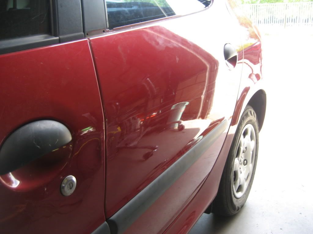

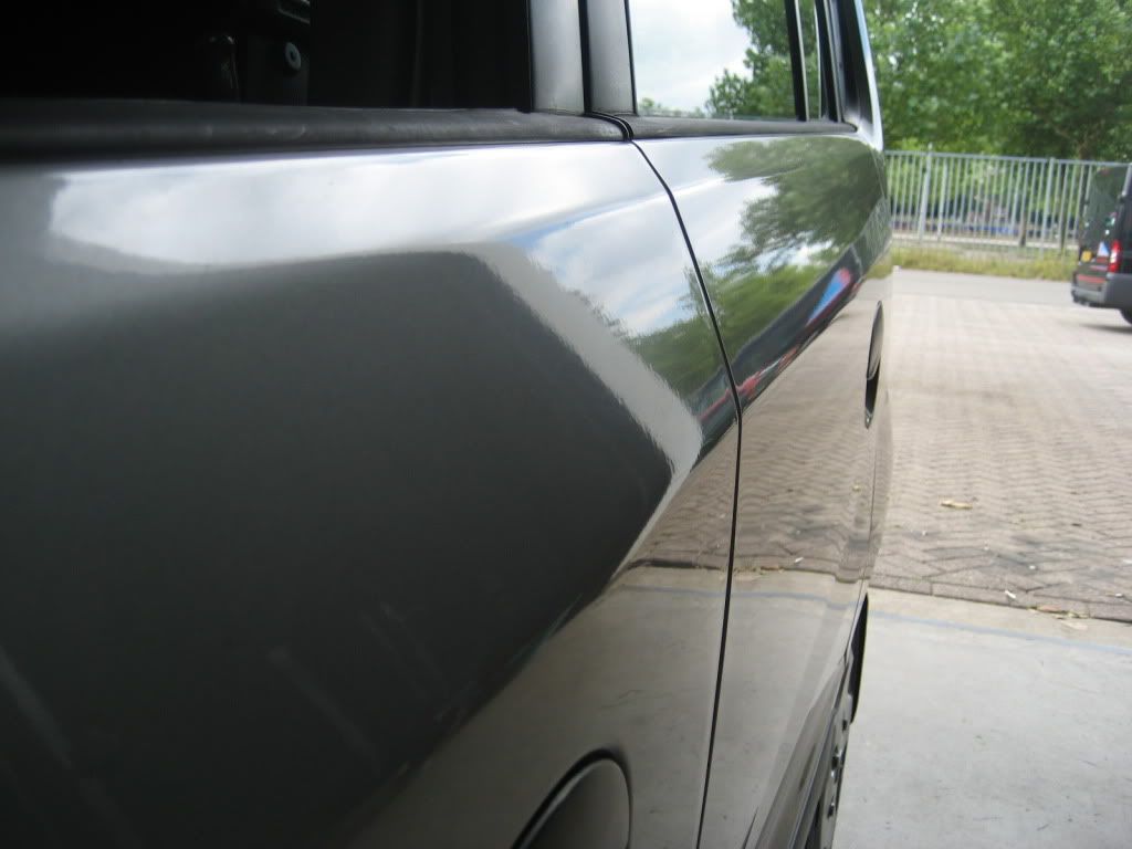

BEFORE
AFTER
BEFORE
AFTER
