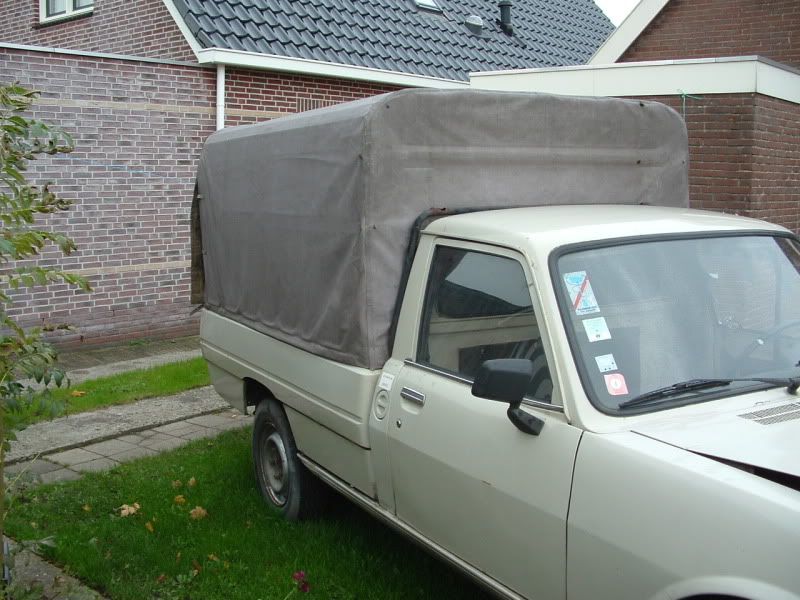

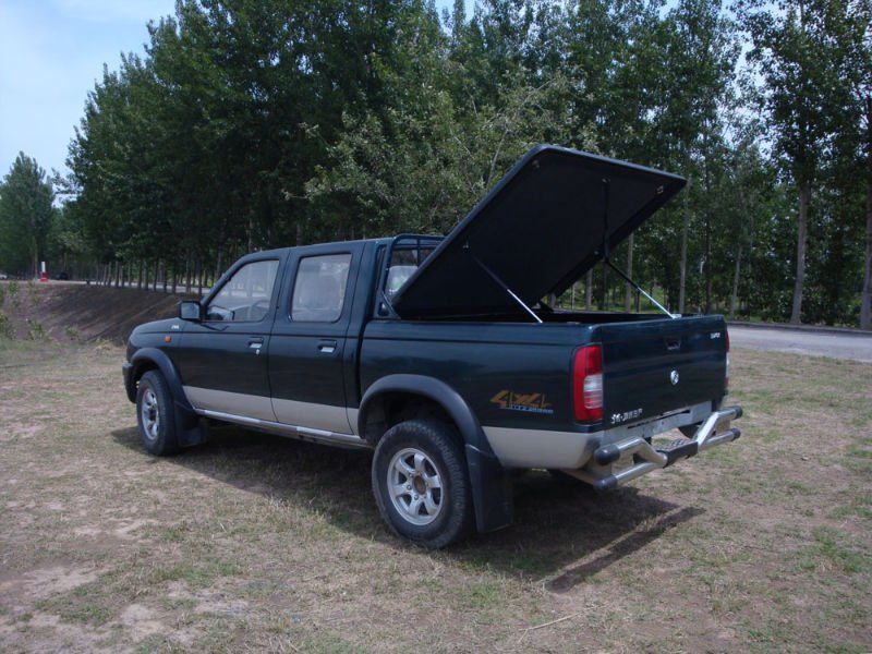

Volgens mij wordt er van alles door elkaar gehaald.
Enkele voorbeelden zoals ik het zie... (sorry, kon niet bij alle voorbeelden een afbeelding van een USA truck vinden)

xjr1300 schreef:
De overkapping was vervaardigd van harde kunststof en had daarmee een geheel ander karakter dan een overkapping die louter diende ter bescherming van lading of laadbak, zoals een huif, een dekzeil, of een plat kunststoffen deksel.
Huif
Dekzeil
Plat kunstoffen deksel
