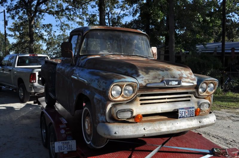

is er iemand bekent met dirty down(spuitbussen roest effect)
of erfaring.zou mischien wel leuk zijn op mijn pick-up.

er is iemand op het forum met een bmw (driftauto) die roest(koper?) kleur heeft.
kan hem zo snel niet vinden, het staat in zijn onderschrift!

haahhahah dit is puur natuur dus niet gespoten.
kaal schuren met staalborstel 1a2 weekjes buiten en dan behandelen met owatrol dat is tegen het door roesten werkt super dat spul.
:wink:

Las ergens dat azijn ook heel snel inwerkt op metaal, dit is puur natuur

Deze is gewrapt
