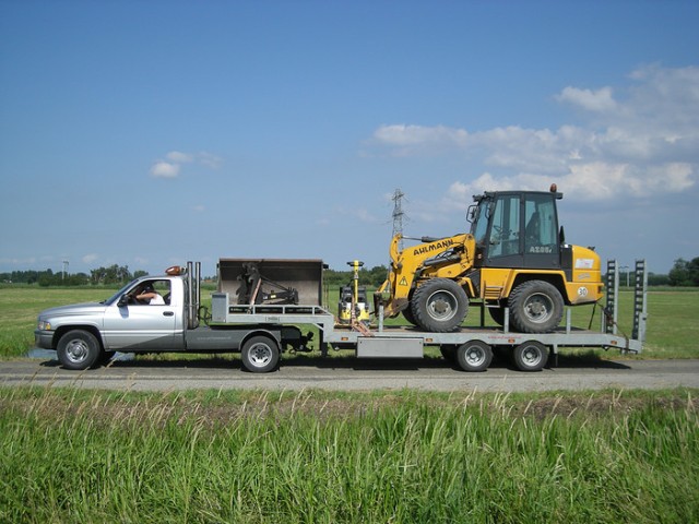

BerichtGeplaatst: ma jan 28, 2013 21:50
Berichten: 559
Woonplaats: Schiedam (JEROEN)
willem-2 schreef:
Zoek het in de F-250 of 2500, dan kom je al heel snel bij dieselen terecht,
Rick heeft met zijn Ford al de halve wereld overtrokken en Andre met z'n 2500 Dodge de
andere helft, neffer problems.
En wij trekken waarschijnlijk het meeste tonnage.. 8)
En het enige tot nu toe wat sneuvelt is de bak... :D (na 300.000+km :bounce: )
