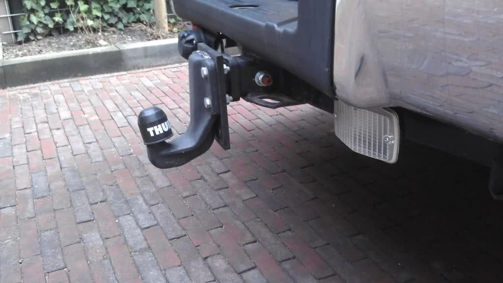

Ik heb een US trekhaak
Is er iemand onder ons die ook zo eentje heeft?
Hij oogt wel mooi op mijn Pickup maar ik vind dat er veel te veel speling op staat. Als je hem monteert in het vierkant gat maar ook het gedeelte waar de bol op staat is dus verstelbaar met een afsluitbare pin. Kortom, ik vind het maar slordig en kan me voorstellen dat er na een tijd te gebruiken echte slijtage sporen zullen zijn die het alleen nog maar erger maken...zou er een oplossing zijn?? Hij zit nog in de doos en is nieuw. Er zijn twee bollen op. ééntje van 2" en daar moet dus 0,8mm vanaf gedraaid worden anders past hij niet.
Groetjes van Erich

Waarom heb je niet de gewone trekhaak.
Die de meesten hebben en dan vast lassen.
Dan rammelt die nooit meer.

Zo iets dus.

Ik heb die achteraf gekregen van de verkoper. Oorspronkelijk ging hij mij een verkroomde trekhaak geven. In afwachting kreeg ik een vaste trekhaak, niet regelbaar dus, zie foto. Om met de caravan te rijden heb ik een degelijke trekhaak nodig zonder speling want anders gaan ze moeilijk doen op de keuring...en gelijk hebben ze dan.
Misschien kan ik beter zo eentje halen gelijk jij hebt en er dan een paar lasrupsen op leggen en gedeeltelijk afslijpen zodat ik die andere trekhaak ook kan gebruiken enkel voor de remork/aanhanger...en geef toe ...hij is mooier, al hangt die er in de winterperiode enkel voor de sier erop. :laughing6:

ik heb ook zo eentje zoals jij hierboven een foto van post.. hiermee trek ik altijd men paardentrailer en nooit problemen mee gehad
bij mij zit er gewoon zwarte tape rond en dan erin geslagen met een hamer, rammelt hij ook niet ;)
voor caravan heb ik zoiets in de stijl van die van freddy, die is lager (betere wegligging in mijn geval) en is een vaste trekhaak, niet zo'n opgevezen bol want dat zou kunnen loskomen door de anti-slinger koppeling zegt men en is dus in bepaalde landen verboden !

Op de trekhaak van mijn Dodge truck heeft er altijd speling op gezeten en ook grote caravan getrokken ermee, op de keuring nooit iets van gezegd. Ben zelf nog naar de keuring geweest zonder trekhaak erop :D
Er zijn verschillende 'hoogstes' verkrijgbaar van deze trekhaken (laatste foto), destijds heb ik ook een andere gekocht (Catalina parts in Venray)

Bij speling, gewoon één of meerdere grote ringen ertussen slaan.
Je kan ook een paar lasrupsen op de trekhaak lassen en daarna afslijpen tot hij perfect past.

Kijk even in Peer zijn topic van de Q daar zie je wat Alfred bedoeld
Paar rupsen er op lassen
Staan foto's bij

Ja ,dit was ook mijn gedacht zo te doen op de oude trekhaak. Dit hadden we al eens eerder besproken hier op dit forum. Toch zou ik uiteraard die nieuwe even goed willen gebruiken...ik heb hem nieuw gekregen en kost toch ook zo,n 250euro. Het zou jammer zijn hem in de kastte leggen.
