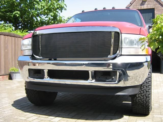

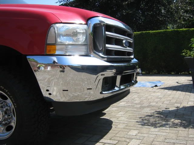

Mijn voorbumper die er nu opzit had een plastieke opzetrand aan de onderkant. Omdat die kapot/gescheurd was heb ik hem er vandaag af gesmeten. Wat nu overblijft is een volledige chrome bumper maar de bevestigingsgaten voor het plastiek gedeelte zitten er nog natuurlijk.
Heb em wel opgeblonken want er zaten wat plekken in maar die zijn gelukkig weg nu.
Nu dacht ik van die gaten dicht te lassen en op een of andere manier te vertinnen ofzo zodat ik een strak geheel krijg en de bumper weer kan laten verchromen. Met plamuur zal niet gaan denk ik omdat die oplost tijdens het verchroomproces.
Wat denken jullie? Is mijn idee mogelijk of zal ik een andere bumper moeten bestellen? In de tussentijd blijft hij zoals nu, dus zonder plastiek, vind ik mooier want het blinkt zo lekker :D 8)

Opvullen met polyester of plamuur en dan laten verchromen gaat niet.
Het te verchromen stuk moet geleidend zijn,zoals bv metaal,koper,alluminium,inox.....
Er bestaat een procedee om plastiek van een soort chroomlaag te voorzien zoals voor modelbouw of speelgoed en dergelijke,maar bedrijven waar ge daar voor terecht kunt is me niet bekend.
Zelf wanneer ge beslist om de bumper te herchromeren,zal het moeilijk zijn om een firma te vinden die zo een groot stuk in één keer in het chroombad kan dompelen.
Ik ga nu een 29 tal jaar bij CHROMAGE MOSSU te Waasmunster.
Een bumper herchromeren van dergelijk formaat zal volgens mij duurder zijn dan een nieuwe.
