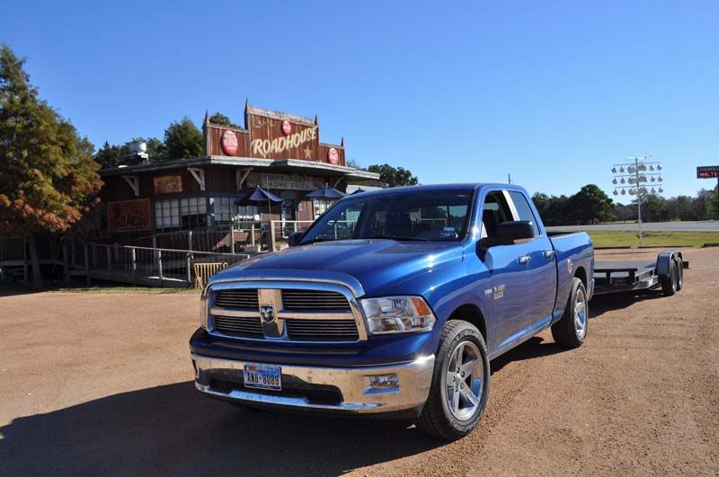

De neus is anders geworden
my 2010
en trekvermogen verhaal is wat onzin, elke RAM1500 Hemi truck kan moeiteloos 1500 kg trekken
