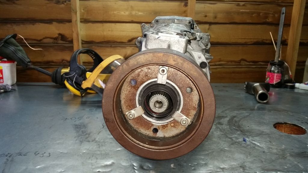

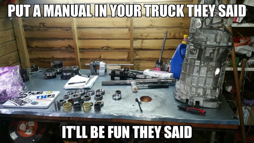

Nieuwe onderdelen zijn besteld, to be continued binnen paar weken :D Reservebak is helemaal uit mekaar en alle onderdelen zijn in hele goede staat, ga voor de zekerheid toch lagers, seals en circlips vervangen.

Bak zit terug samen, die keerring komt er nooit meer uit nu :D :D . Nu wachten tot het stopt met regenen :evil: :evil:, voor ik de bak weer in de truck kan monteren.
