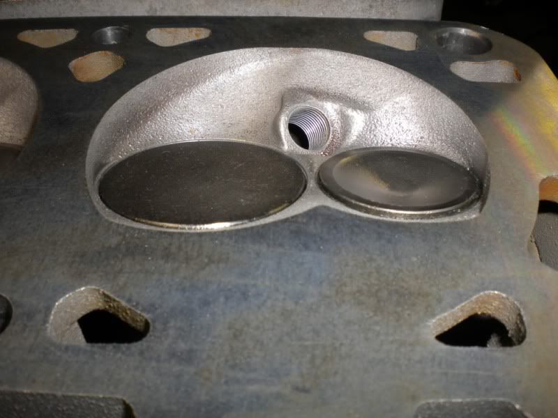

De gereviseerde koppen. Bij alle kleppen LPG zittingen erin en alle inlaatkleppen vernieuwd. De uitlaatkleppen zijn hergebruikt.
Leuk discussieonderwerp: alle inlaatkleppen en zittingen naar de haaien door het rijden op LPG en de uitlaatkleppen gewoon nog goed

Alex, Better save than sorry, zoals ze in België zeggen :D Je moet er zeker van zijn dattie na montage voorlopig niet/nooit meer uitmekaar hoeft.
Maar de kopjes zien er weer mooi uit. Inderdaad een leuke discussie: komt de overmatige slijtage door het schrale mengsel van LPG en lucht, het gebrek aan lood(vervanger) of de (te) hoge temperatuur en het gebrek aan koeling van de kleppen door het verdampen van benzine. En waarom alleen de inlaat...

kan dit misschien komen door dat de inlaatkleppen meer met warmte wisselingen te maken hebben?
koude brandstof/lucht mengsel er langs. klep dicht. ontbranding warmt op.
etc etc
uitlaatklep alleen warme als het er uitgaat?

Ik heb het hier al eens met de lpg-boer over gehad (als hij het liegt, lieg ik het ook :D ) en een te arm mengsel is bijna niet mogelijk omdat het een volgsysteem is.
Aan de hand van de lambdasensoren wordt er bijgeregeld. Wat wel eens voor kan komen is bij hoge toeren te arm en dan moeten er grotere gasinjectoren op.
Ik laat hem wel meten als ie weer loopt want met die frisse kleppen is het misschien wel allemaal van slag, die verrekte elektronica. En als ik er dan toch ben ga ik er gewoon weer over zeuren of ie echt nie rijker kan :D :D
Ik zou denken dat GM alleen de uitlaatklepzittingen van een beter (duurder) materiaal maakt dan de inlaatzittingen omdat de uitlaat zwaarder belast wordt. Als we nu op LPG gaan rijden mis je de afzetting van de loodvervanger op de kleprand waardoor er geen demping is en een slechtere warmteoverdracht. Ik zit het ook maar ter plekke te verzinnen :D

Ik hou het op te zacht materiaal voor gas en het gebrek aan lood(vervanger).

Hij heeft het ook ruim 1 ton uitgehouden op gas en dat wil wel wat zeggen. Deze vortec's staan er om bekend dat ze er niet tegen kunnen. Ik hoor verhalen dat ze de koppen al na 25.000km naar de gvd hebben. Daarom is de reparatie ook zeer de moeite waard, de truck is in zeer goede conditie en met de gereviseerde koppen draaien we er weer een paar ton bij :D :D
Doordat ik het zelf doe kan ik alles goed inspecteren en ik heb er 100% vertrouwen in dat ie die paar ton ook zonder grote problemen gaat halen.

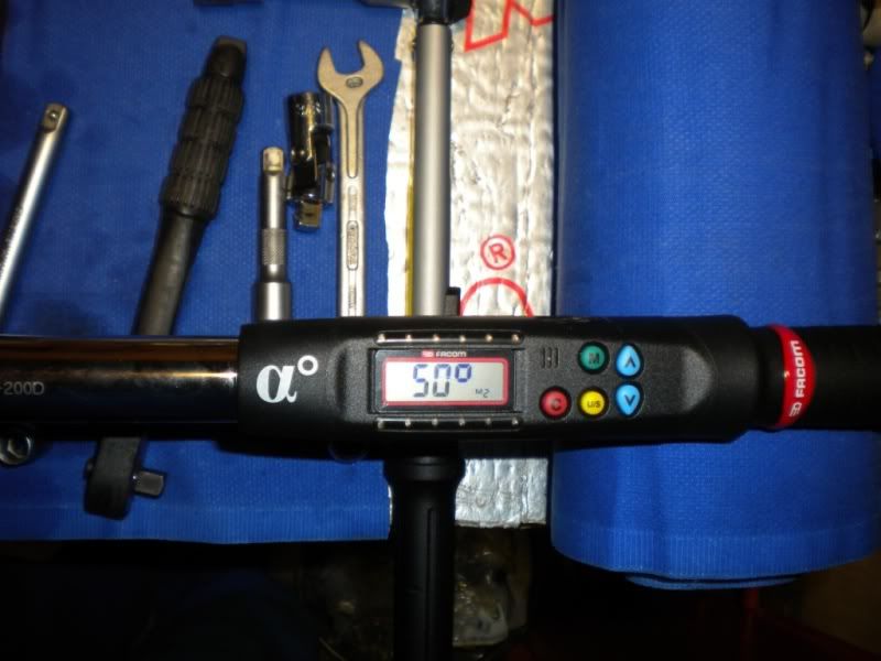

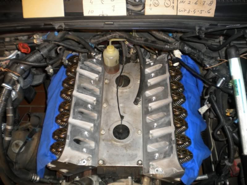

eindelijk weer begonnen met opbouwen.
Ik dacht een luxe stuk gereedschap te hebben maar het is niet alles.
Deze momentsleutel kan ook de hoekverdraaiing meten maar dit is dus niet betrouwbaar :(
Omdat ik al aan het ding twijfelde had ik bouten gemarkeerd dus het is toch wel goed gekomen.
Wel kun je met de sleutel zien dat het moment onderling flink varieerd, het grootste gemeten verschil is 28Nm
Jammer dat er deze rotzooi er ook weer op moet, het zag er net zo netjes uit.
Helaas de komende week weinig tijd, maar het volgende weekend zal hij wel weer lopen :D
