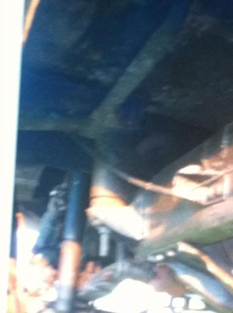

Dit is een dodge met 6inc bodylift, en 4 inc verenlift.. een behoorlijke hoogte helaas geen complete foto ervan.
http://www.deviantart.com/photography/? ... r=9&q=w200
1ste 2 foto's heeft ook een 6inc bodylift, en 6inc verenlift.
