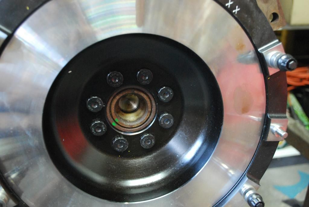

Nog meer onderdelen.
ACT vliegwiel
ARP boutjes
1 van de 2 koppelingsplaten
Test fit van de onderdelen die ik al heb, is niet veel, maar toch beter dan niks :D :D

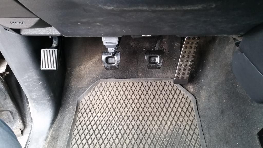

Ain't that a beautifull sight!! :D :D Kan niet wachten tot alle onderdelen gearriveerd zijn!!
Iemand een idee waar deze sensor op de koppelingspomp voor dient?
Christof
2003 ram
BerichtGeplaatst: zo aug 03, 2014 21:09
Koppeling signaal i.v.m. uitschakelen van bijvoorbeeld de cruisecontrole? Het is maar een idee.
BerichtGeplaatst: zo aug 03, 2014 21:24
Berichten: 1100
Antwoord gekregen op ander forum, zou voor de startbeveiliging zijn, zelfde als de park/neutral beveiliging met een automaat. Ga effe in de bekabelingsschema's moeten duiken om uit te vogelen hoe ik deze moet aansluiten.

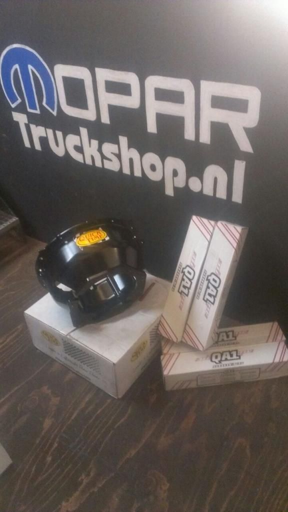

Kerstmis in augustus :D :D :D, nog bellhousing en pilot bearing en ik kan eraan beginnen!

Die bellhousing is ook niet bepaalt een koopje volgens mij :roll:
