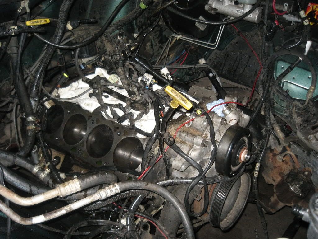

Om maar te tonen hoe verneukt men koppen waren:
Bijna elke cilinder heeft hetzelfde probleem... Maar die zijn voor de bak!

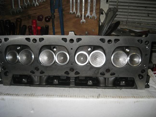

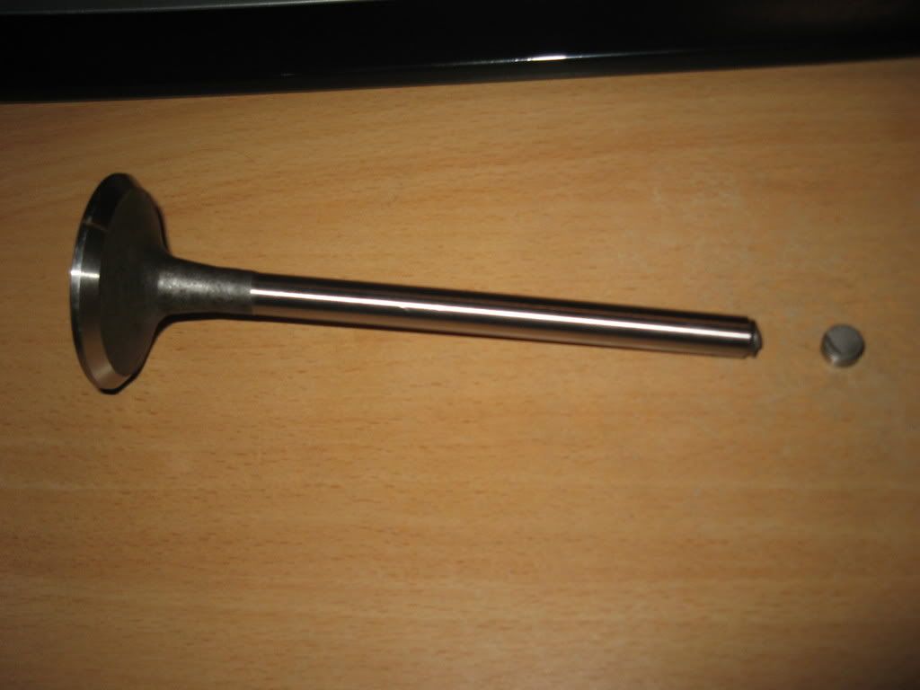

ik betaalde volgens mij ook 1200 euro,zijn aardig wat euro's maar dan heb je in ieder geval geen rommel .kijk ze wel ff goed na ,het zal geen 2 keer gebeuren maar bij mij zat er dus een afgebroken klep in :( de halve maantjes en de klep veer zaten wel op zen plek en net daar boven was hij afgebroken . je zou het maar eens niet zien ,dan pleurt je klep na een omwenteling in je cilinder ,kan je op nieuwe beginnen .
ouden koppen er af
nieuwe koppen
de afgebroken klep
en hij is weer klaar ,ik heb best wel wat koppen gemonteerd maar zo snel de dodge starte heb ik nog zelde mee gemaakt ,wat een tik aan de sleutel en hij liep :thumbright:
ouden koppen er af
Hey bedankt voor de tip, zoiets kan idd gebeuren als er een luchtbel in het metaal is, dat kan afbreken. Ik ga ze zeker onderzoeken voor ik ze monteer!

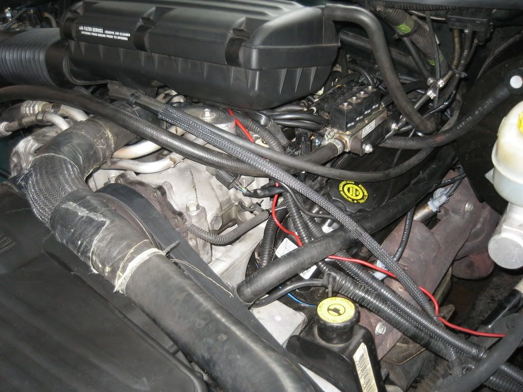

Zo, motor gisteren avond gestart... Ging niet echt vlot.
Men injectoren zijn duidelijk niet meer goed, deze zullen moeten vervangen worden. Na een paar startpogingen draaide de motor, daarna onmiddelijk op gas laten draaien zodat ik kon uitmaken of alles draait zoals het moet.
Hij draait niet mooi en ik heb een getik aan het kleppendeksel van de passagierskant. Als ik gas geef draait hij wel mooi maar er komt nog steeds veel rook uit :cry:
Heeft iemand hier een idee.... lifters of misschien slechte rockers ofzo? i'm out of ideas...

Als je nog injectoren zoekt ,dan heb ik hier nog 8 liggen voor een stock motor.
De lifters kunnen ook kapot zijn.Ik heb afgelopen weekend de lifters allemaal gecontroleerd en had er van de 16, er 6 die niet goed waren.En de lifters zijn nog geen jaar oud.
Een veel voorkomend kwaaltje van de lifters.
I voordeel je kunt ze vrij makkelijk zelf repareren.
