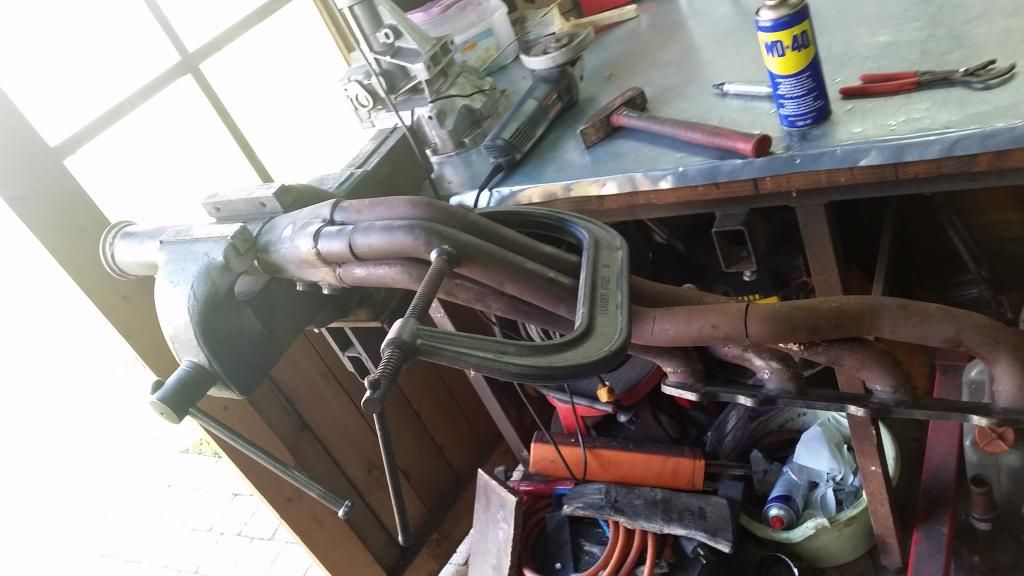

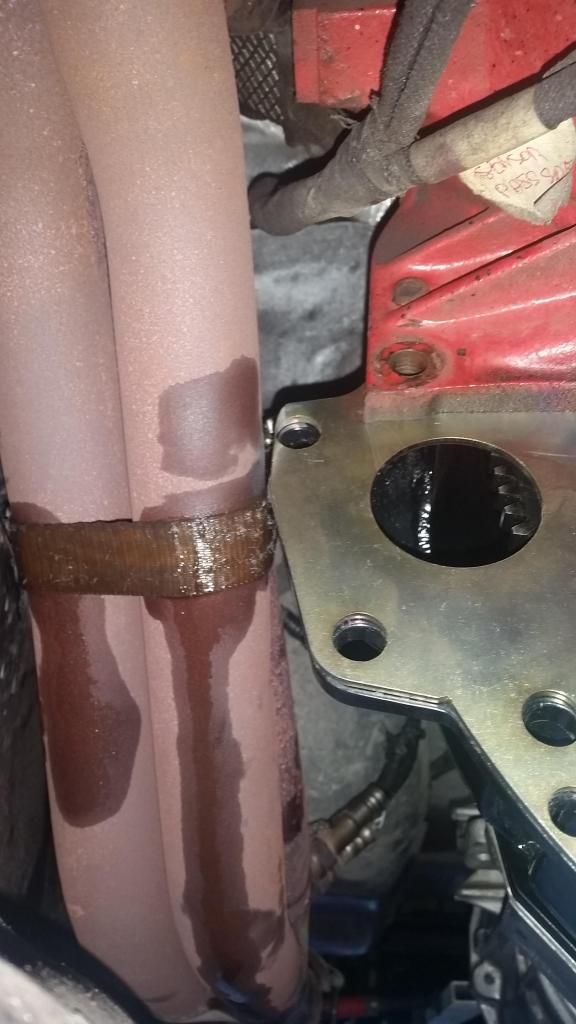

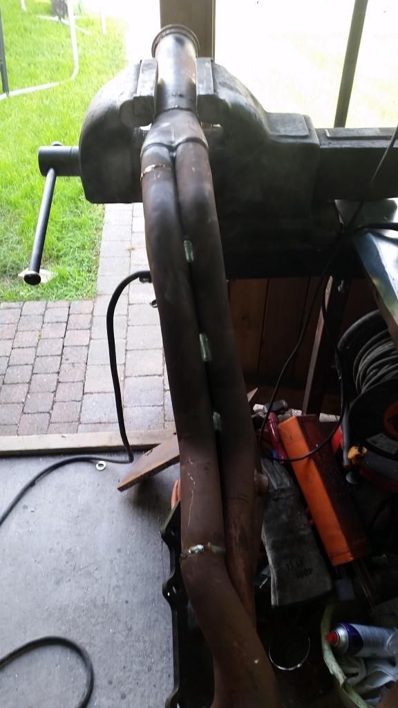

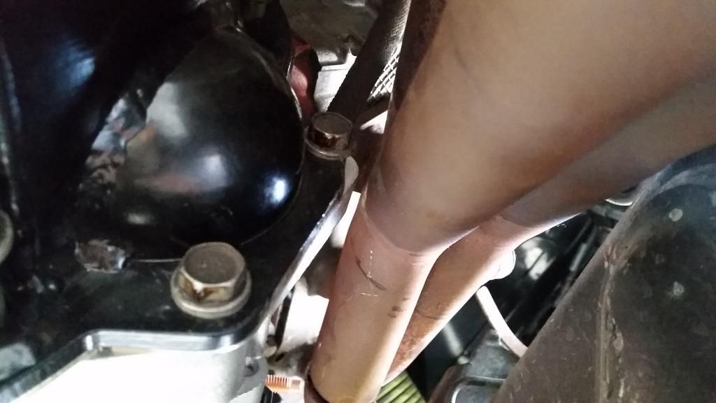

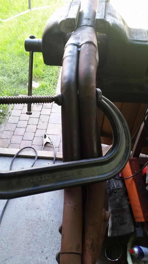

Nog altijd wachten op onderdelen :( , dan maar wat voorbereidend werk :-)
Starter en bellhousing kwam tegen uitlaat aan, tussen de aparte uitlaatbuizen zat ong 5mm, heb de buis ingeslepen, tegen de andere aangetrokken met een C klem en dan terug vastgelast. Heb nu 5mm speling tussen bellhousing en uitlaat, hopelijk genoeg ivm hitte.
voor
Tijdens :-)
Na, 5mm speling ongeveer.

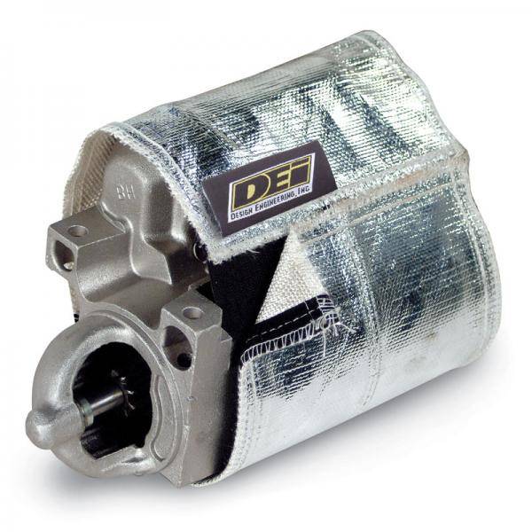

Goeie tip, iemand ervaring met die hitteschild doeken, wel het makkelijkst te monteren.
Dit type bv:
