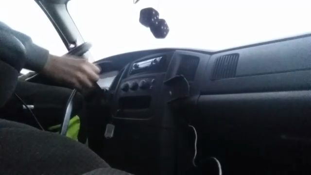

:D :D :D :D :D :D :D :D :D :D :D :D

en hoe rijd ie
BerichtGeplaatst: za feb 28, 2015 19:41
Berichten: 1100
The good:
Holy mary mother of god!!! Kan best geloven dat een automaat vlugger schakelt en beter tijden enzo op de 1/4 mijl maar om rond te scheuren op straat gaat er niks boven een manual met een grote motor, schitterend gevoel!!!
The bad:
Versnellingspook trilt nogal, geen idee hoe ik dit kan oplossen?
Schakelt slecht in achteruit en schakelt moeilijk terug in hoge toeren, vermoed/hoop dat dit komt omdat de koppeling niet volledig ontkoppelt, volgende week haal ik de bak eruit en doe ik een extra shim tussen de slave en de bak, hopelijk komt het dan goed. Als de motor afligt schakelt de bak perfect in alle versnellingen maar als de motor draait doet hij moeilijk in achteruit. Als het niet aan de koppeling ligt moet de bak terug open omdat ik waarschijnlijk een montagefout heb gemaakt :(
To be continued....

BerichtGeplaatst: za feb 28, 2015 19:51
Berichten: 1116
oooh damn hopelijk geen te grote werken ,mss eens vragen aan martin
en je 7k limiter werk dat goe ,of nog ni zo hoog gegaan

Jammer Christof , maar het komt vast goed :wink: laten we hopen dat het de koppeling is , en niet de bak :!:

Berichten: 1100
Afstelling is nog niet goed verliest vermogen boven 6000 toeren, ben nog niet hoger dan 6500 geweest. Eerst alles mechanisch in orde brengen, daarna de afstelling!
