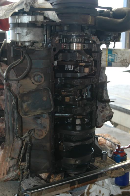

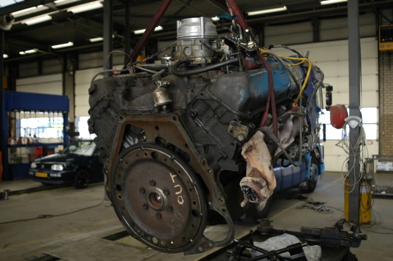

We dachten we de krukas lageres en kering konden vervangen zonder de motor eruit te hoeven halen. Niet dus ;-(
Maar het is niet mogelijk de carterpan te verwijderen, ook niet als het blok iets omhoog gehesen word, halen we net niet. We hadden alles al los, cardan versnellings
bak, helaas.
Dan toch maar alles los en morgenvroeg blokkie eruit en dan hebben we alle ruimte om te werken. Hopelijk lukt het dit weekend om weer rijdend naar huis te gaan.

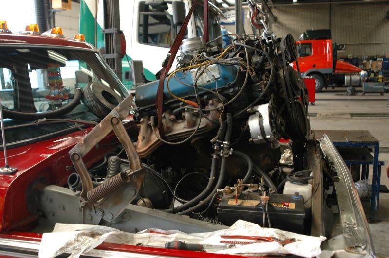

Prachtig klusje geweest, In eerste instantie zouden we de keringen van onderuit gaan vervangen, maar we kregen de motor niet hoog genoeg opgetild.
Versnellingsbak kwam al snel tegen het schutbord.
Het is wel mooi werken als het blok eruit is. Anders altijd een gekruip onder dat ding, en daags erna spierpijn van de verschillende standjes :mrgreen:
Nu helemaal geen lekages meer, heerlijk gevoel.
