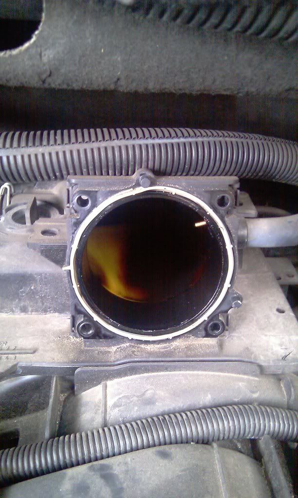

Throttle Body maar ff met een doek schoongemaakt durfde niks anders te proberen:
Hier nog vuil
Kwam wel aardag wat zwarte troep vanaf. Nu nog de EGR-klep??
Grtz,
Elmo
Hier nog vuil

jou probleem kan de trotelbody (gaskleppen huis erwin ) niet zijn :!: een vervuilde trotelbody veroorzaakt alleen af slaan bijna afslaan omdat hij net teweinig lucht kan aan zuigen (omdat hij vervuilt is) en daarom slecht of niet stationair loopt :!: egr moet je elke 60.000 mijl vervangen :!:
en je kunt hem schoonmaken met bvb remmen reiniger :!:
