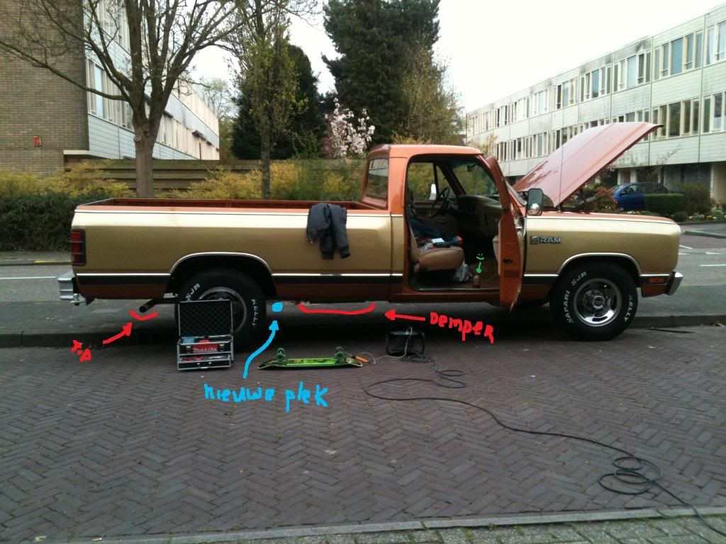

Hey, ik heb dus een 5.2 ltr v8, naar mijn weten de originele spruitstukken----cat----demper------------(heel eind pijp)---- achter achterwiel over aandrijfas etc.
De pijp zelf is niet wat je dik kan noemen, de diameter bedraagt (gokje) een cm of 6 misschien..
Nou is mijn plan dus om de flens van vóór de demper met dus demper en eindstuk (allemaal moeilijke bochten) er af te halen. In plaats daarvan wil ik een stuk rechte pijp hebben en deze voor ipv achter het achterwiel er onder vandaan laten komen. (omdat je dan dus allemaal moeilijke bochten moet laten buigen en ik wil het zelf doen!) Enkel en alleen om een wat zwaarder (en logischer) geluid uit de truck te krijgen want mn brommers van vroeger maakten nog meer herrie.. Hij is niet normaal stil. Ook wil ik het gehele uitlaatstuk intact houden wat ik er af haal, zodat als ik het zat ben deze er weer op kan.
Goed, omdat ik dus veel verschillende meningen hierover heb gehoord wil ik effe de knoop doorhakken; kan het kwaad voor de motor? (hij loopt als een zonnetje) en zal het geluid niet te hol en hard zijn? Want de cat laat ik lekker zitten en ga er ook geen grote holle pijp aan schuiven.. En een klein dempertje kan er altijd nog tussen..

Zulke veranderingen kunnen geen schade aan de motor toe brengen. Geen probleem.
Het geluid is altijd maar de vraag hoe dat uitpakt. Probeer een open uitlaat na de cat. Mocht dit niet bevallen kan er altijd nog een demper tussen toch?

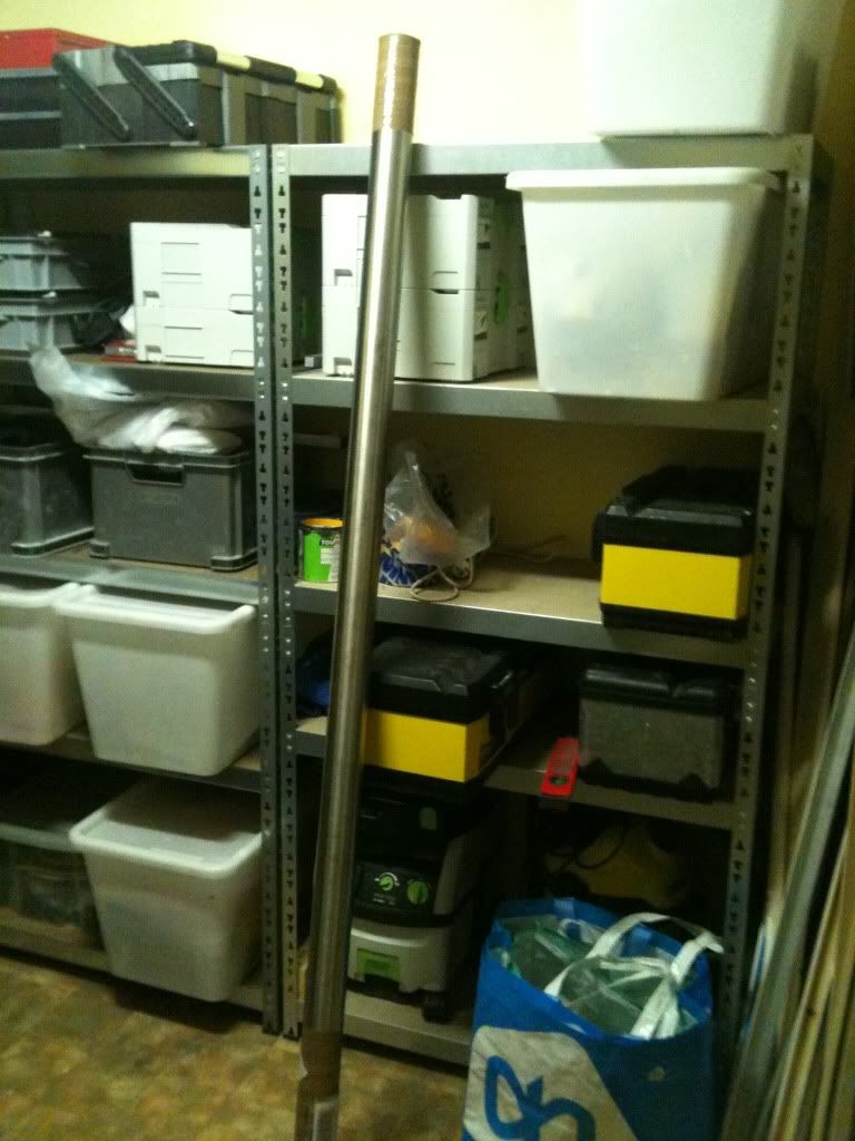

Ik heb dus 2 meter pijp nodig van bv 70 x 2, dus dan 70 min 2 keer de wanddikte (2) is 66... Zou prima zijn alleen niemand levert dus stukken onder de zes meter.. Wat het verhaal drie keer duurder maakt en ik dat niet op kan halen.. De buitendiameter van het stuk wat nog aan de cat zit (gelast, vandaar) is dus 65 mm..
Nou is mijn vraag hier, zou iemand met kennisen/connecties/vrienden of gewoon de ijzerboer op de hoek, mij willen helpen hieraan?!
Degene die het regelen kan of de winnende tip geeft krijgt een kratje hertog jan persoonlijk op zn deurmat!
Voor de zekerheid nog effe: 2 meter lange pijp met een binnendiameter van 65 of 66. Liever rvs denk ik, maar ik weet niet zeker of de huidige pijp gewoon staal is.. Dat zou niet goed werken toch? Advise me, moet nog leren.

Het RVS dat ik voor mijn uitlaat gebruikt heb heb ik hiervandaan: http://rvsonline.nl/contents/nl/d98.html
Je kan gewoon de lengtes bestellen die je nodig hebt en het wordt mooi thuis bezorgd.

Dit is binnen:
Dit is wat ik weggehaald heb: (beetje luie foto)
En waar die komt dus.
Straks bezoekje aan constructiebedrijf, en als die geen zin hebben in buigen dan langs een bekende van me, edelsmid moet dit wel mooi kunnen choppen en lassen neem ik aan.
