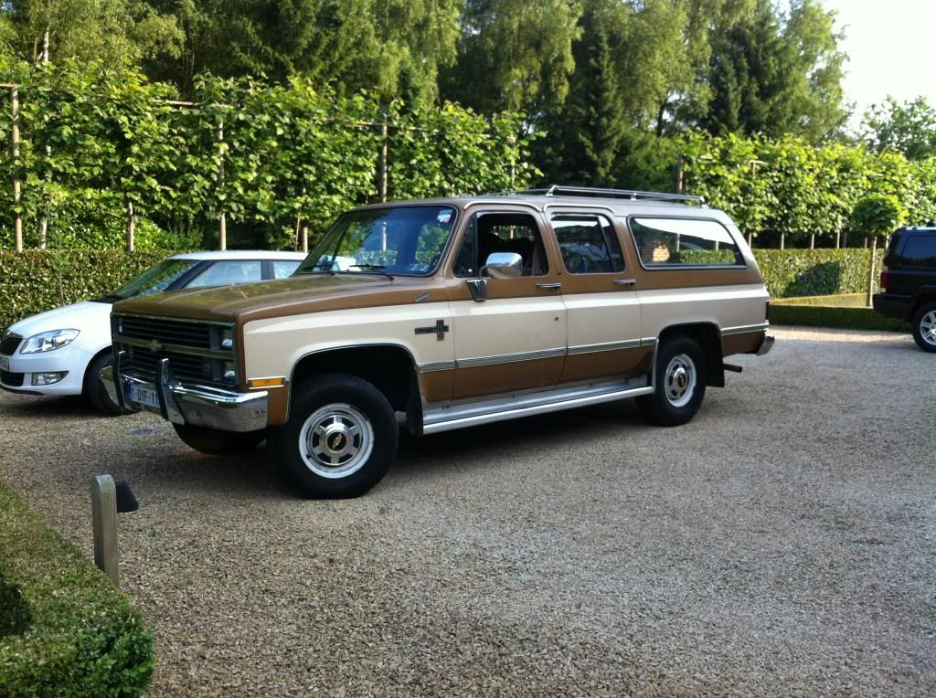

Hierboven een foto van de Suburban.
Ondertussen plaatste ik er nieuwe schokbrekers onder (vooraan, vanachter moet nog gebeuren), niet zonder problemen overigens, want ik plaatste de achterste vooraan, waardoor de truck bijna niet rijdbaar was.
Echter, het trillen onder remdruk is niet verbeterd of opgelost. :?: :?: :?:
Volgende plan is dan toch maar de remmen onderhanden nemen.
Ik vrees dat we eerder bij geluk de oplossing gaan, vinden, of zouden het toch gewoon de rem-schijven zijn?
