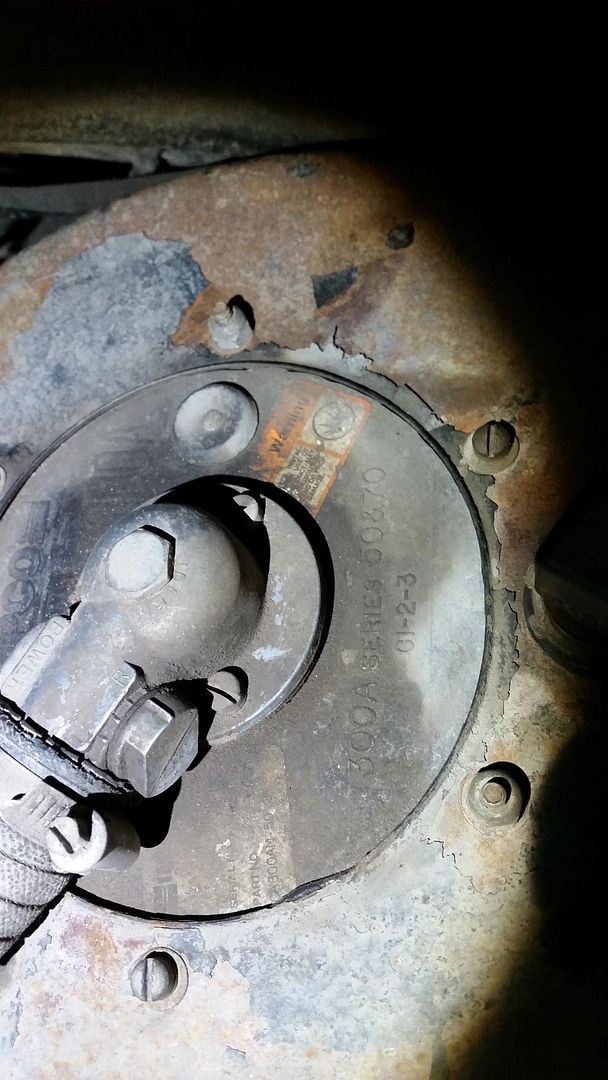

http://i1299.photobucket.com/albums/ag7 ... vk7alv.jpg
hier een foto van de schroef waarvan ik denk dat het wat is. heb het over de 2 vlak kantige.
moet de motor hiervoor nog warm zijn?

BerichtGeplaatst: vr maart 06, 2015 23:23
Onder die schroef die boven op zit ,stel je hem stationair . De onderste schroef kun je gas regelen , warm of koud ik zou gewoon wat proberen. Maar in ieder geval minder in jou geval. Je verzet hem gewoon en hoeft hem ook niet op toeren te houden als je niet wil , je merkt het wel . Het beste is te gelijk uitlaat gassen meten , maar zo zal het ook wel lukken .

BerichtGeplaatst: vr maart 06, 2015 23:50
Geregistreerd: zo dec 07, 2014 19:10
Berichten: 17
Woonplaats: reeuwijk
Citaat:
(bovenste) heb je het nu over de 6-kant en bedoel je met de onderste de 2-kant ?
waarschijnlijk kom ik nu als een leek over :sign6:

BerichtGeplaatst: za maart 07, 2015 9:39
prerunnerds schreef:
Citaat:
Klopt helemaal :wink: ( en nee ik bedoel niet dat je overkomt als een leek :D )

BerichtGeplaatst: za maart 07, 2015 15:41
Berichten: 17
Net aan het draaien geweest. Motor op 3000 toeren gehouden.
Toen de 2 kantige schroef gepakt. Daar stond tevens ook power bij.
Deze stond helemaal open. Nu op de helft gezet maar geen tot weinig verschil. Iemand idee?
