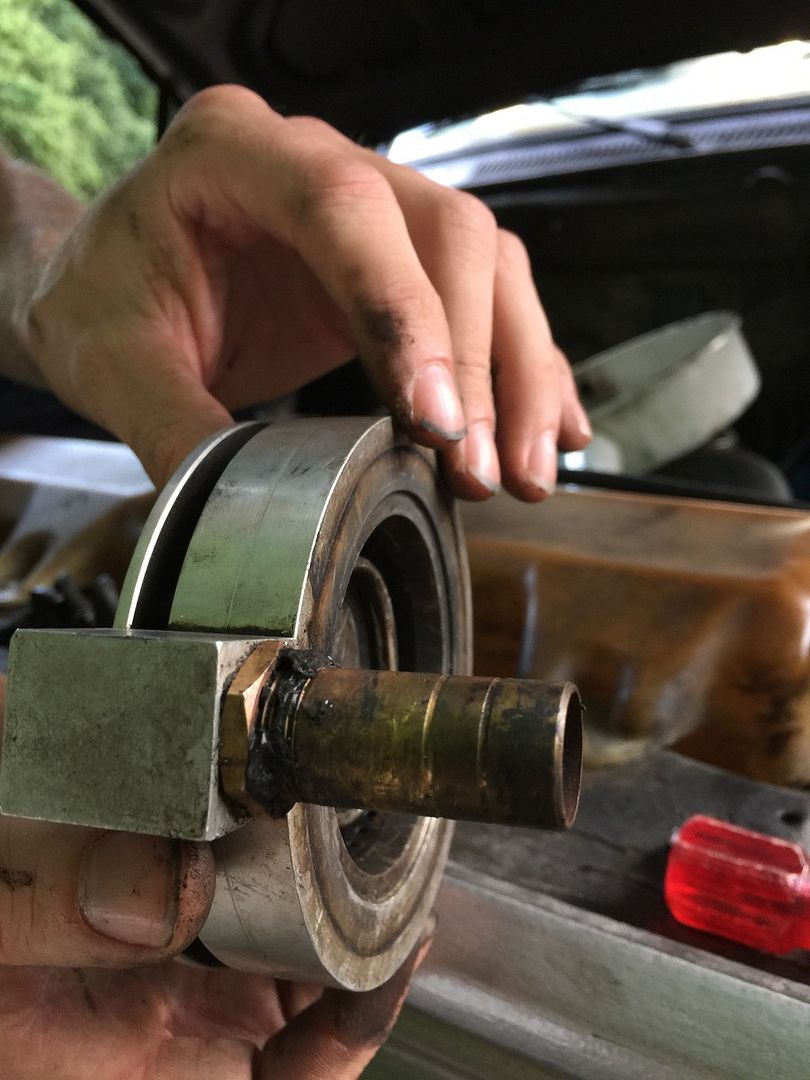

Beste allen,
Was net met de dodge stukje rijden. Op gegeven moment wou ik weer aanrijden. Dus probeerde te starten. Dus hoor je zachtjes gas lopen en toen ineens hoorde je het gas ergens lekken. Het lijkt uit de pijp van het luchtfilter huis te komen. Iemand enig idee? Kan er nu namelijk niet mee weg rijden.

Nee hij spuit het er echt uit. Je ziet ook echt zo'n waas van warme lucht uit het lucht filter komen.
Normaal hoor je hem heel zachtjes sissen als je hem op contact zet. Maar nu echt heel luidruchtig.
Kan zo geen loszittende slang vinden. Ga het even met zeep proberen kijken of er een lekke slang ofzo tussen zit.
Lijkt me sterk dat de verdamper zo ineens lekt.?
Ben echt een leek met gas.. :|

Hmm. Net nog even gekeken. Én in het luchtfilter huis in het midden komt een lpg slang die naar de carburateur loopt door middel van zon rond ding. Hierop zat de slang met wat kit er om heen. Dat is dus los gelaten. Zat dus echt slecht vast. Iemand enig idee waar ik dat ronde stuk vandaan kan halen?

Uit dat ronde ding dat je in je hand houd, hoort ook gas je komen.
Dat is je mengstuk. Dus ik denk toch dat er een relais blijft hangen.
Er mag in principe alleen gas uit komen als de motor loopt, dus even
verder de boel checken.

Dat rond ding wat je vasthoud is het gasmengstuk en daar wordt het gas de cabarateur in gespoten,
Ik denk ook dat er een relais blijft hangen.

Heb het gasmengstuk even los gehaald. En er zaten nogal wat braampjes in het punt waar de slang aangesloten word.
Deze afgeslepen, van de week maar eens kijken of het hier aan lag. Heb de relais' na gekeken maar zag hier niks kwalijks.
Mocht dit het niet zijn gaan we nog maar eens wat verder kijken..

Mits het relais niet helemaal gesmolten is, zal er aan de buitenzijde weinig te zien zijn.
Je moet de stroom onderbreken en kijken of het doorstromen en/of lekken van gas stopt.
