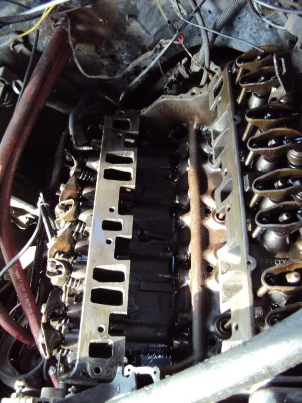

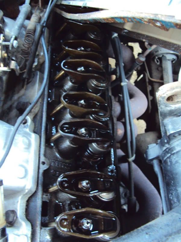

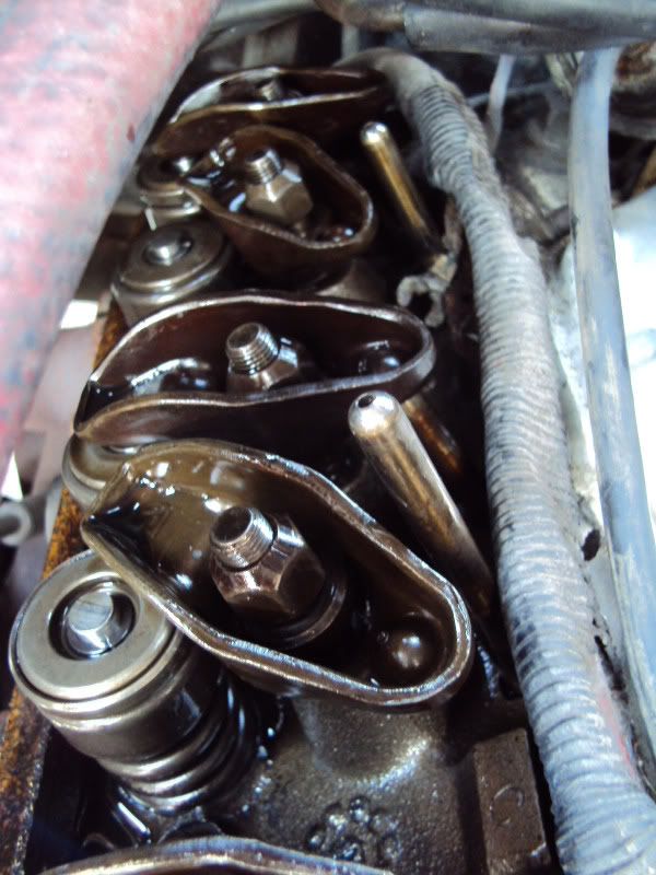

Gisteren voor het eerst naar een meeting en 1 maal thuis rare tik onder het linker kleppendeksel.
Vanmorgen deksel los en lagen er 4 van de stooters af zie foto,hoe kan dit en beter nog wat te doen heb alle afspraken voor donderdag bij de rdw staan.
rechts alles goed :o
links
links
rechts

Kan door div dingen komen o/a .
Klepveren gebroken , kleppen die niet snel genoeg terugkomen of de stel moeren zijn los gekomen tijdens het rijden .
Controleer de klepveren en of de kleppen niet te langzaam terugkomen als je ze met de hand induwt .
Dan de stelmoeren gaan deze niet te soepel ? .
Ik kan ff langs komen ( heb je net gebeld maar gg ) .

Enige wat ik me kan bedenken dat ze veel te los hebben gestaan, en daarom los zijn gekomen.
Stoterstangen wel allemaal recht gebleven?

ik vrees dat de nokken as op een of andere wijze niet op tijd staat of de aandrijving hier van kapot is
heb je het tikken onderweg ook nog niet gehoren
of veel vermogens verlies gehad?

Ben net wezen kijken, Het lijkt wel of het rechter deel van het blok geen oliedruk krijgt en dat daarom alle hydraulische kleplifters geen druk krijgen .
Mijn advies was trek eerst maar ff het manifold eraf zodat je de klepstoters kan zien en de boel vergelijken met de kant waar alles wel goed zit.
Gekke is dat maar een kant van het blok problemen geeft ! .

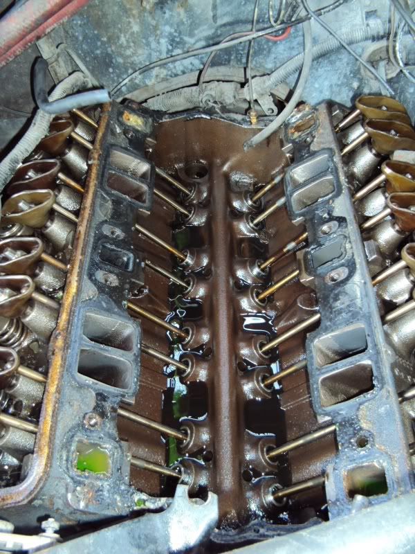

De boel kaal gemaakt en schoon,morgen als ik het goeie gereedschap heb de motor weer is draaien en kijken of alle stoters naar buiten komen.

als hij loopt kun je de zaak ff spoelen :!: ff een liter atf olie bij de motor olie doen en dan gewoon stationair laten draaien mag gerust een half uur of zo . dan de olie er af en het filter wisselen . ik heb het eens gedaan met een blok dat lang had stil gelegen ,en daar zaten alle klep stoters vast , in een paar minuten ging het tikken weg , en is ook weg gebleven :!: :!:

ja en daarom moet je het blok ook niet te zwaar belasten en dus stationair laten lopen . :!: er zit duidelijk vuil in je blok anders komen je stoters wel op druk ,meschien moet je ze wel vervangen . maar baat het niet dan schaadt het niet :!:

ik was er maar van uit gegaan dat hij een dubbele nokken as heeft wat niet zo blijkt te zijn zie ik op de foto
succes met de reparatie
