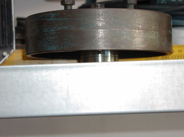

Even een vraagje; na het demonteren van de balancer zag ik dat het hart scheef staat ten opzichte van de buitenkant
( uit het lood ) hoort dit zo of moet hij recht zitten?

Dat die balancer "scheef" zit zou te maken kunnen hebben met het feit dat ie dan gewoonweg de onbalans van de krukas daarmee opvangt.
Wat ik meestal tegenkom is dat er dan gewichtjes of gaatjes in de balancer zitten dus of dit zo hoort durf ik niet zeker te zeggen.
