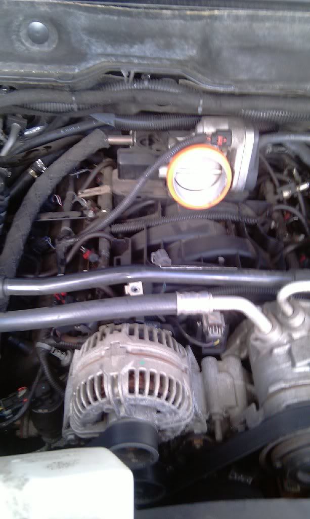

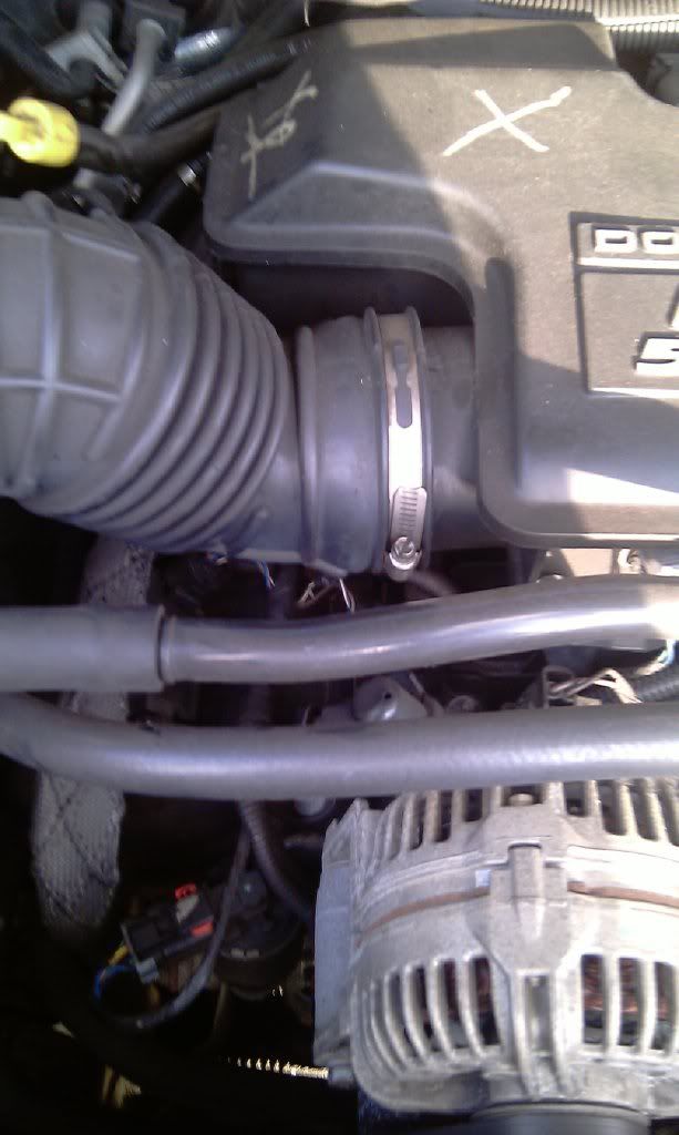

Je opent de motorkap :P en schroeft de lucht slang los:
nu los:
Stap 2:

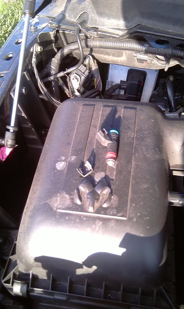

Je verwijderd de 'Plastic doos' 2 10 bouten. en dan naar je toe omhoog los trekken.

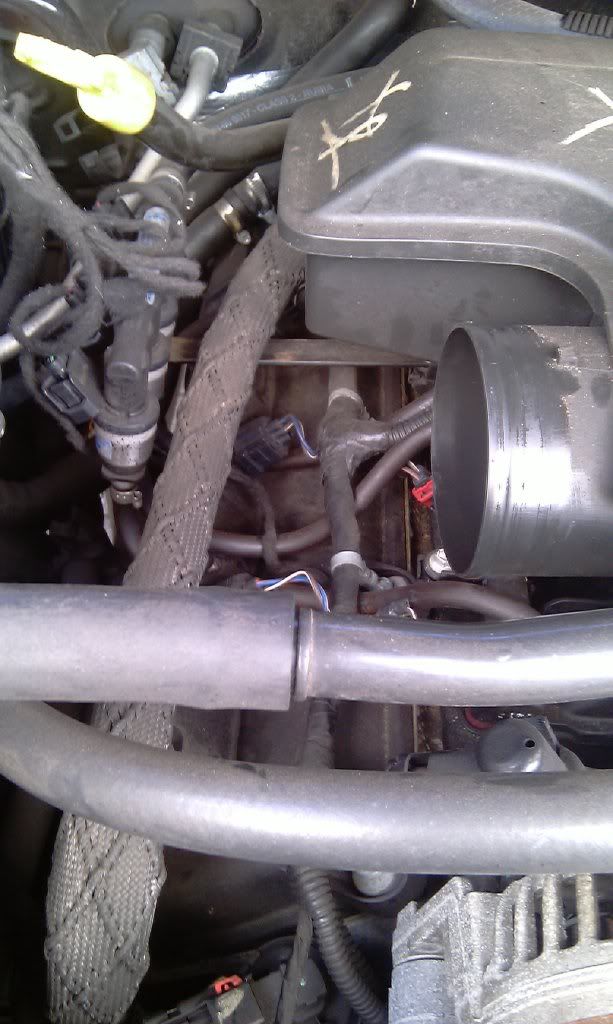

Je maakt 2 bouten (8) los van de injectie rail (zware buis).
Daarna kan je de rail recht omhoog trekken. Ik heb LPG inbouw die netjes met bracket vast geschroefd zijn bij de injectierail. Dus had meteen ook de gas leidingen vrij!
(Gewoon los trekken hij zit verder niet vast, gaat wel moeilijk maar schiet wel in een keer los!)
Stap 4:
Je maakt eerst het contact los, rode schuifje omhoog duwen en dan gaat hij er zo af.

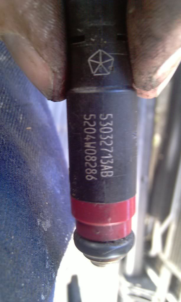

Je drukt het U ijzertje van de fuelinjector af en dan kan je de fuel injector eruit trekken. Let op nu komt er ook wat benzine uitlopen:
Nu zag ik dat de 02 fuel injector vuil was, heb hem schoon geblazen en met de 04 fuel injector gewisseld.

Voor de technische code van de fuel injector zie hier:
