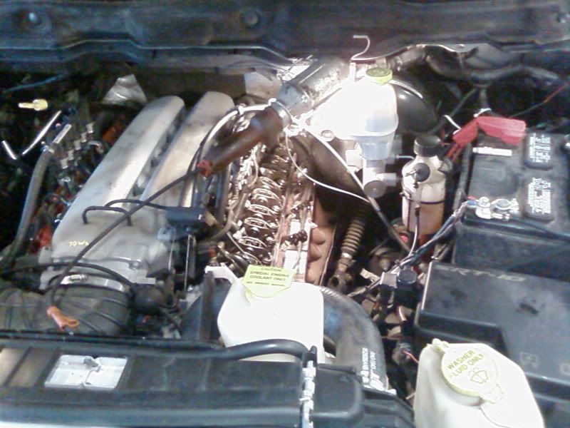

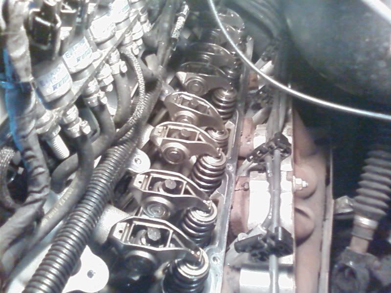

Het is weer gebeurd ,voor de derde keer een klepstang naar de klo :angry4: :angry4: :angry4: gereden
Vandaag al een nieuwe besteld en dinsdag wordt ze geleverd,dus weer een paar dagen met een vervangwagen. Een stang
kost maar 4 euro 32 maar het is al da werk weer :banghead: en telkens is het een andere,heb er geen verklaring voor :dontknow:

kut voor je man :evil: :evil: maar kan je ze dan niet beter allemaal vervangen als je toch je blok heb open leggen :?:
 Berichttitel: Re: Klepstang
BerichtGeplaatst: vr nov 27, 2009 22:39
Er zijn toch ook geharde(extra sterke) stokerstanger voor de viper motoren te koop?
Volgens mij heeft dat hier vorig jaar gestaan.
Als ik het nog goed herinner was dat iets met Jaro zijn truck. En volgens mij wist Alex daar ook meer over. :?: :?:
Dan zou je misschien alles kunnen vervangen :idea:

Kun je op de foto eens aanduiden welke stangen het zijn die krom gaan ?
is het veel werk om die te vervangen, moeten de kleppen terug geregeld worden of gebeurd dit automatisch?

Deze keer was het de laatste stang,op een uurtje of 2 is dit wel vervangen hoor maar nu had ik er geen op reserve liggen,volgende keer opnieuw rijden na 2 uurjes sleutelen.De kleppen moeten niet geregeld worden,enkel de stang vervangen.
Als Elwin dit leest kan hij zich weer eens goed laten gaan over de gasfabriek :thefinger: :thefinger:
GERTOS schreef:
Das kut voor je .
