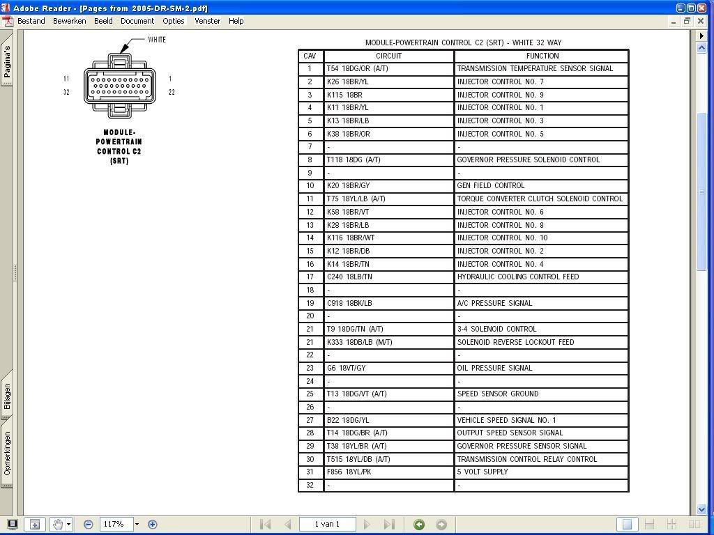

Zit niet in de iso stekker Dirk. Je moet deze bij de computer vandaan halen. Bij mijn Quad Cab was dit pin 27 van de witte connector en de kleur draad is donker groen/geel. Ik zou het wel even controleren bij jou single cab want het verkeerde draadje aansluiten kan ernstige schade opleveren. Niet alleen aan de radio maar ook aan de computer van de truck!!! Je kunt de speed pulse controleren met een led tester. Ik had de speed pulse ook nodig voor mn pioneer dvd nav systeem.. Had eerst geprobeert zonder deze draad aan te sluiten maar dan is de navigatie niet nauwkeurig..
Hier nog even het schema van de stekker op de computer.
Gisteren gemonteerd :D
Bovenstaande beschrijving klopt was ook bij mijn Truck de witte connector / PIN 27 / draad donker groen/geel :study:
Groeten,
Dirk
