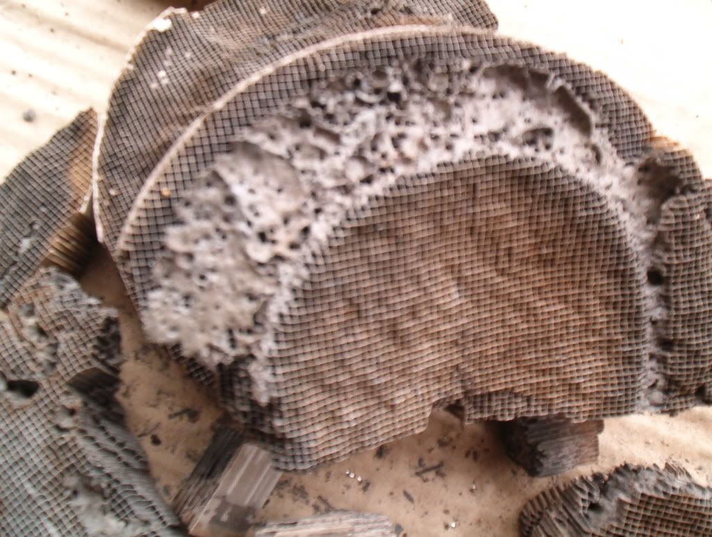

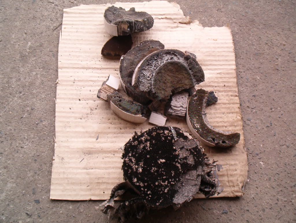

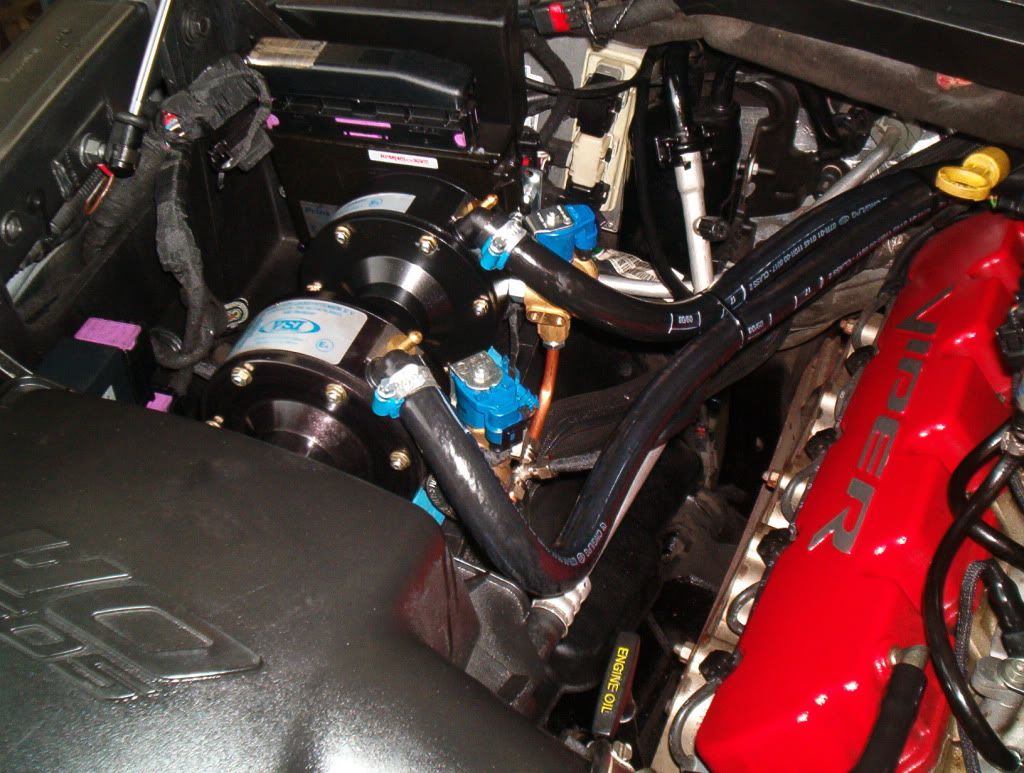

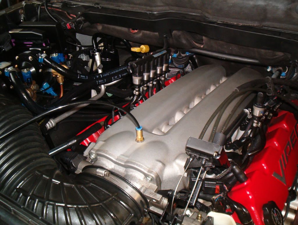

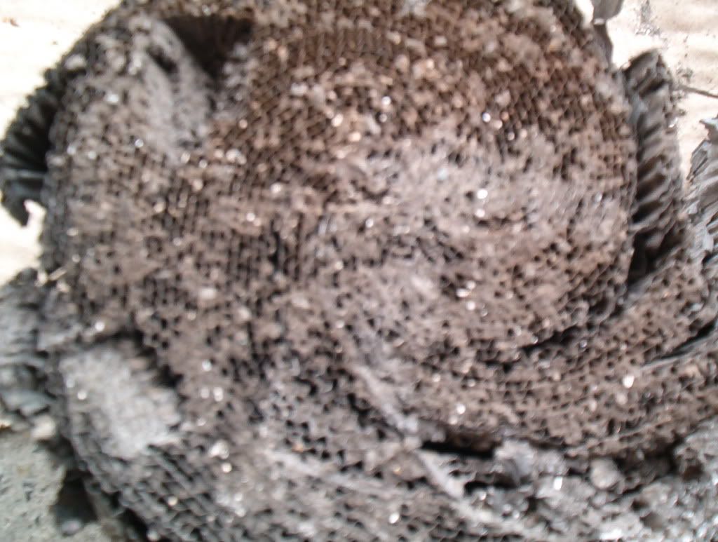

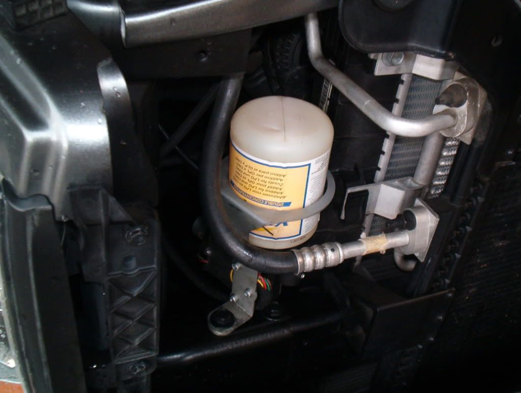

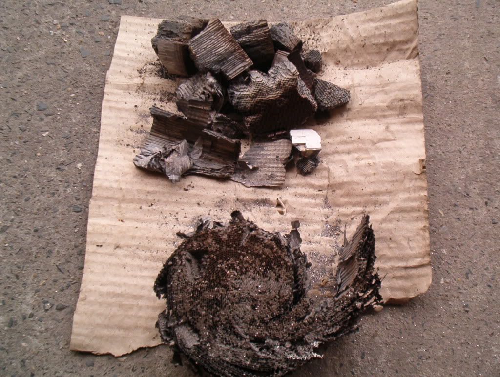

HET RESULTAAT!!!
Enkele dagen aan de truck bezig geweest!
Om te beginnen m'n gasinstallatie verandert en een verdamper bijgemonteerd en alles van plaats verandert; computer, de reeds gemonteerde verdamper en het kleppensmeringreservoir. Alles keurig geplaatst want ik hou niet zo van veel gerommel van darmen en leidingen, want 'k heb al redelijk wat foto's gezien waar de darmen zomaar over de motor heen lopen en da's niets voor mij. :wink:

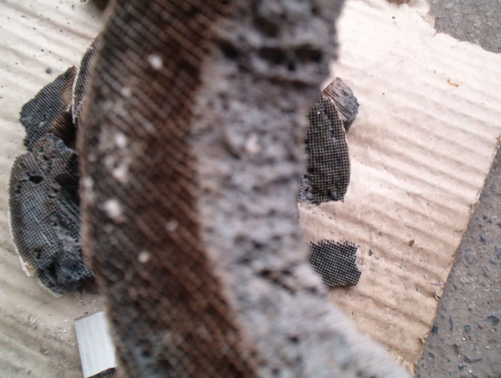

Eenmaal dit aangepast de katalysators open gemaakt want de srt had werkelijk geen adem meer!! :shock: , dus de potten opengemaakt de voorste zijn stenen cat's en de achterste zijn precies opgerolde metaalplaatjes dit is het resultaat! :o
Dus de kat's zitten werkelijk volledig dicht!!! :shock:
serge...

Dat zal je wel merken als de kat leeg zijn :P
Wel ondertussen terug keurig de potten dichtgelast, en inderdaad het is een raket :D

Geeft dat geen problemen dan dat de kats nu als het ware hol zijn?
Of zijn deze standaard al hol?
Ik heb er namelijk ook geen hol verstand van :D
Bas...
De kats doen een functie als filter, maar beter geen filter dan een verstopte filter + wat extra pk's :D

Mooi dat het is opgelost. En na het zien van de foto`s van de cat`s ben je ook net op tijd :shock:
Ik hoop ook dat andere srt rijders die op lpg rijden er wat van opsteken. Als ik er zelf een had op lpg waren de cat`s het eerste waar de zaag in ging. Liever voorkomen als genezen denk ik dan maar :!:
