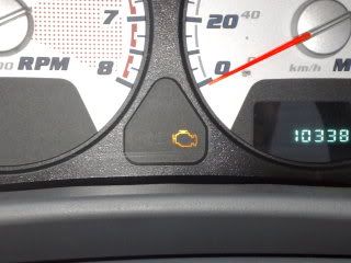

ging vanmiddag even een patatje halen in het dorp en aan het einde van de straat zag ik dat mijn mil lampje nog brande (ja zo noemen ze het in het boekje)
ben maar voorzichtig terug gereden en heb de ss/t gepakt, dacht namelijk eerst dat het mijn blok olie was.
maar die heb ik bijgevuld, ja hij was vrij leeg, maar het lampje brand nogsteeds als de motor draait.
volgens het boekje hapert er iets of is er iets niet in werking als ik het goed begrijp in ieder geval
wie weet hier een oplossing voor, wat moet ik nakijken of is het wijzer om even langs de garage te gaan?

bedankt, het is gelukt hij geeft p0442 aan en daar hoord het onderstaande bij volgens een eerdere post.
wat moet ik me hierbij voorstellen?
P0442-EVAP LEAK MONITOR MEDIUM (0.040) LEAK DETECTED - SRT10

deze code krijg je als de tankdop niet goed afgesloten werd, of als iemand probeerde je benzine te jatten, en de dop er niet weer opzette, zoals bij mij !

Op dit moment heb ik P0441, dat is dan al de 4e keer. Het is gewoon een veel voorkomend kwaaltje. Meestal gaat ie weer vanzelf uit.
Bij mij is het meestal P0440 of P0441, m'n oom vertelde me dat het te maken had met het leegzuigen van het koolstoffilter die de benzinedamp uit de tank opvangt. Blijkbaar mag je de benzine tank niet zomaar ontluchten in Amerika en zetten ze er een koolstoffilter tussen. De auto trekt dat filter leeg, door de lucht de motor in te trekken om het zo te laten verbranden. Geef je op dat moment gas, dan is het vacuum weg en dan krijg je dit soort foutcodes.
Maar het is natuurlijk nooit verkeerd om de truck even uit te laten lezen, in het geval dat er wel wat aan de hand is.

maxhemi en ik hebben dat probleem ook gehad,toen we de auto pas hadden,schijnt idd een kwaaltje te zijn,wij hebben de tankdop en t vaccuum klepje vervangen en nooit geen probleem meer gehad,ik zou een beetje dol worden al dat lampje steeds blijft branden
