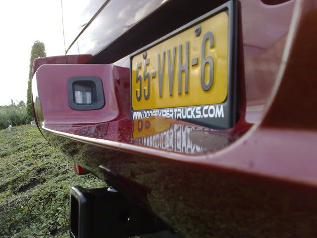

vandaag heb ik een trekhaak onder de srt laten zetten.
maar nu zit er een bolling in het midden van de achterbumper omdat de bout in de weg zit.
heeft iemand anders dit probleem ook gehad?
zo ja hoe hebben jullie het opgelost?
Grt, Martin

wat bedoel je martin ???
maak er eens een foto van als je kan .
van dichtbij dan .

ja klopt zal ik vanavond even doen
het gaat om het lage stuk onder het kenteken.
onder de bumper zit een bout waar de trekhaak aan bevestigd is maar die bout duwt de bumper dus omhoog.
maar pics komen eraan

hier is het te zien
wat elwin typte is inderdaad een oplossing alleen boor ik niet graag een gat in de bumper
Grt, Martin

woooow dat is niet normaal e man :roll: :roll:
daar zou ik maar eens mee terug gaan als ik van jou was :evil: :evil:

ja hij had het zelf ook opgemerkt alleen wou hij ook niet zomaar een gat gaan boren :wink:
(gelukkig maar)
Grt, Martin

Wat een halve zool joh :shock: Moet anders kunnen, volgens mij :lol:

het werk van parts and stuff, dus als ik sommige mensen nu afschik :D
hele aardige gasten verder hoor ik ga morgen eens eronder kijken hoe die bout zit.
Grt, Martin

kan je die bout niet omdraaien
zoiets lever je toch niet af aan een klant
ik denk eerder dat ie wel op mijn bee zou passen
ik heb namelijk wel 3 gaten in mijn bumper zitten

En nu maar hopen dat de bumper zelf al niet vervormd is.

:shock: dit is niet normaal
het kost iets meer werk mischien maar er zullen vast betere oplosingen zijn dan dit zo telaten
het idee om een slotbout met gladde kop te gebruiken is bijna het simpelste van al en
als het de over lengte van de bout is die het omhoog duwt had de instelateur die toch ook gelijk
af kunnen slijpen :scratch:
ik zou er eerst ff naar kijken en voor je er iets aan doet eerst ff verhaal halen bij die lui
ik hoop dat je er straks niks meer van ziet en dat het netjes wordt opgelost

ik denk dat ze onderstaande trekhaak gebruikt hebben
en dan is een slotbout niet mogelijk, omdat de bout niet door en door gaat

ik weet niet hoe dik die kop is van zo een bout maar mischien gaat het ook met een imbus of torx
of met een verzonken kop
danny de vos
 Berichttitel: Re: trekhaak
BerichtGeplaatst: do aug 13, 2009 10:06
bij mij zit er een M24 bout in en de kop is 15mm,
die verzonken bout is misschien nog wel wat moet je wel eerst effe het gat verzonken maken
dat is zo gebeurt met een verzinkboor
