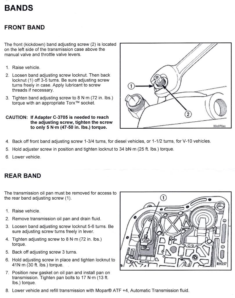

Hier het blad met info dat ik mee kreeg vd mechanieker in Turnhout.
Kan zijn dat dit ook in onze manual staat , maar ben niet zeker.

Heb juist de banden van de automaat ook laten afstellen in turnhout.
Nu is het precies telkens ik van stilstand vertrek dat hij slipt??? :( :(
de andere versnellingen gaan goed maar de eerste of van eerste naar 2 e slipt.
Iemand een idee?
Of komt het doordat ze juist afgesteld zijn en moet ik effe geduld hebben?
Alvast bedankt
Gert

Ben juist terug geweest maar probleem is nog niet opgelost :( :( :(
David vertelde wel dat jij(sammy) dat ook hebt gehad.
Morgen nogmaals terug 3e keer goede keer.
Morgen zou Luc er zijn , die had vandaag verlof.
Heb ook effe een mail naar Niel gestuurd die weet ook waarover hij praat.
Hopen dat ik van daag nog antwoord krijg.
Gert

aah , je bedoelt het bekende probleem van de automaat in de SRT10 ?
het 1 2 1 2 1 2 shifting probleem.
wil zeggen dat je bij lage snelheid tussen versnelling 1 & 2 een slip krijgt , voelt een beetje of de truck niet weet of hij in de 1 of de 2 moet gaan.
ik heb daarvoor wat research gedaan en heb een onderdeel van GM (General Motors) besteld bij Hans (texasboy) dat dit probleem zou moeten oplossen ,
nl. de govenor solenoid , deze regelt de druk van de olie in onze bak.
als het hier is laat ik het monteren bij de volgende beurt , natuurlijk moet er dan weer nieuwe olie in de bak en nog enkele onderdelen :
1x 56028196AD Tranducer-Pressure Sensor
1x 52118789 Filter-Valve Body
maar de laatste 2 zijn onderdelen die je in Turnhout kan kopen.

dat kan goed zijn maar mijn bak had het niet voordat ze aan de banden bezig geweest waren en nu dus wel.
Mijn achterste band van de 3&4 en de achteruit die hing iets te slap.
Maar nu heb ik problemen met 1&2 dat is de voorste riem
Hoop dat het snel opgelost wordt
