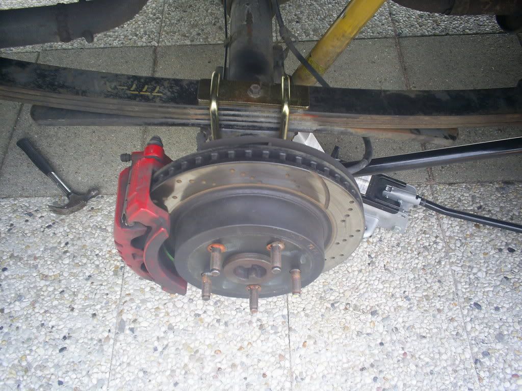

Dit maakt je achterkant stabieler en voorkomt dat de achterkant gaat stuiteren als je volgas wegtrekt.
Het zijn 2 stangen die aan de achteras zitten.
Hier wat foto's van de mijne.

Lijkt me dat ze er niet moeilijk mee doen met de keuring.
Zowel dan kun je de stang makkelijk verwijderen(2 bouten)

Ook hier een setje eronder zitten, RDW maakte er geen probleem van.

het zijn zogenaamde traction bars, en die zijn meer geschikt voor de "dragracelarij" dan voor serieus straat gebruik.
het idee erachter is dat de veren( spring wrap) niet te veel vervormen, waardoor eigenlijk eerst het vermogen in je vering verloren gaat en dan pas via de banden op de weg komt.
