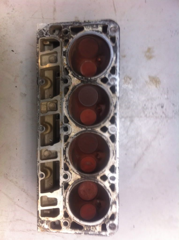

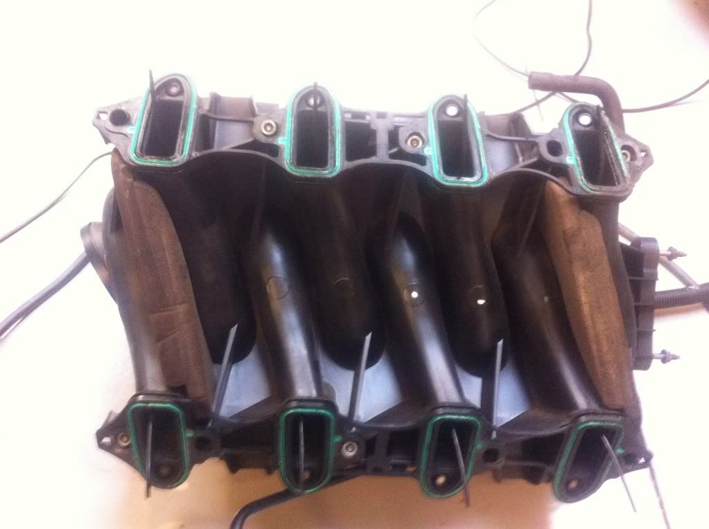

Ik heb ook nog een chevy van 2004 met een vortec 5,7L vialle lpi met flashlube 69000 miles
De motor liep er onregelmatig sinds een paar weken alleen op de snelweg geen foutcodes en liep de motor als een speer
Ik heb zelf een obd1/2 van craftman foutcode P0300 random misfire..
Heb toen bougie's en de kabels vervangen nog steeds het zelfde toen nieuwe bobine's maar nog steeds het zelfde
Dus toen de lambdasondes ook maar vervangen, nou je raad het al nog steeds het zelfde...
Toen de compressie meter uit de kast gehaald alle cilinders het zelfde 9,2 bar op 1 na de laatste cilinder 2 bar
Dus dat word een k.....klus want ga vandaag de kop eraf halen en kijken wat er loos is
Ik zal hier wat foto's plaatsen over wat ik allemaal tegen kom....
Gr John

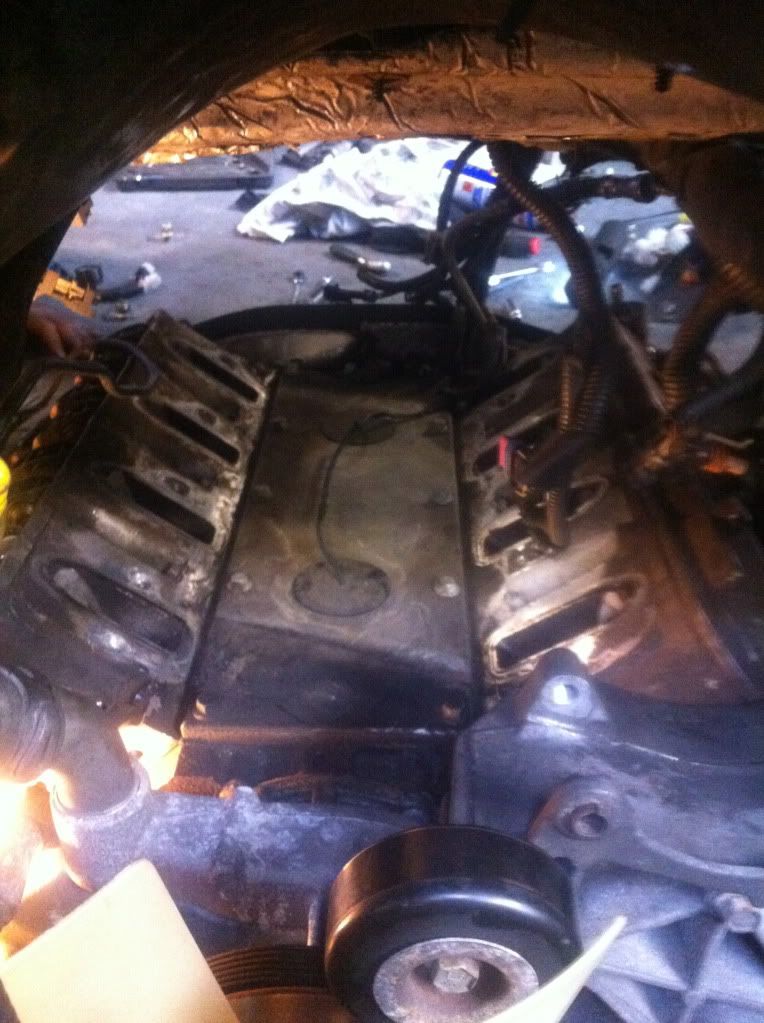

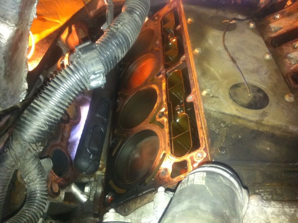

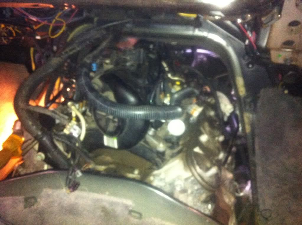

Vanmiddag begonnen met open halen van de motor.....
Gr John

Maandag een speciale poelietrekker halen bij een vriend om de poelie van de stuurbekrachtigingspomp te verwijderen en dan de andere kop verwijderen.....
Dinsdag naar het revisie bedrijf om de kop te laten reviseren....
