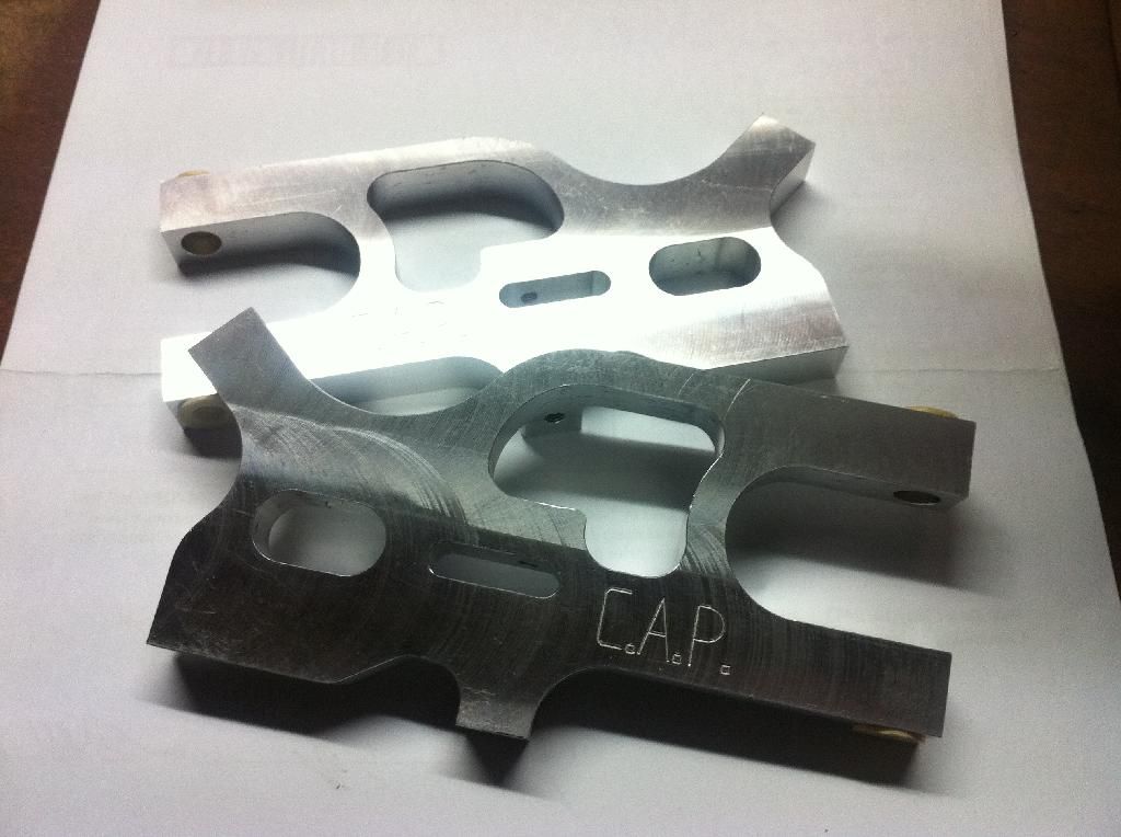

tijdje geleden mijn freesbank thuis omgebouwd naar cnc.
gebruikte hem niet veel meer. nu aan te sturen met de computer, dus veel meer vormvrijheid :)
dus het spelen daarmee is begonnen :)
nu zelf onderdelen voor de modelauto's en voor andere uit 7075 maken.
nu is bijna alles mogelijk :)
hier een paar voorbeeldjes.

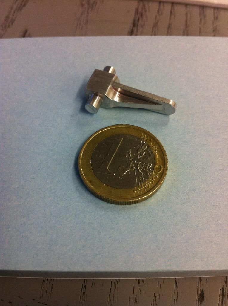

1 heel klein onderdeeltje :)

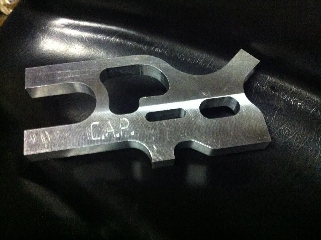

en een mooie set achterdraagarmen

Mooi man, hoe heb je dat gedaan? Foto's. :wink:

Mooi werk heren :thumbup: :thumbup:

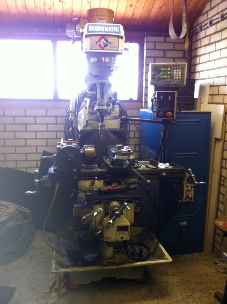

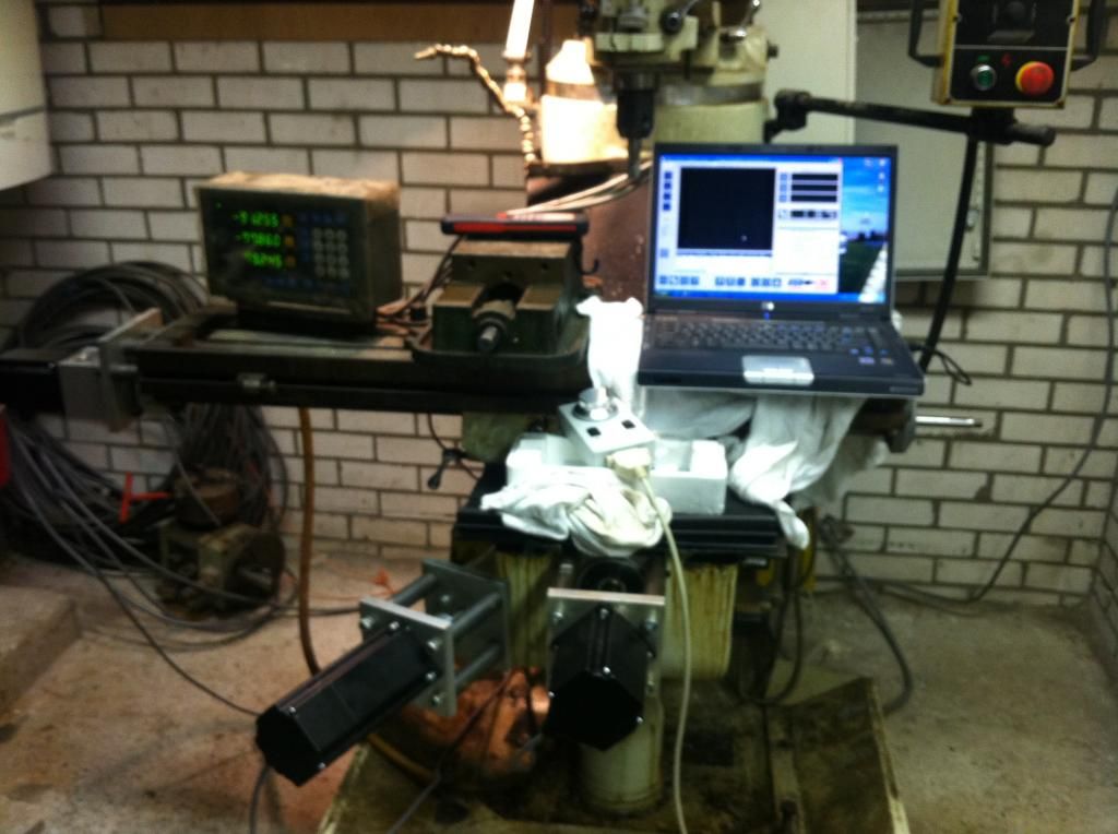

Leuke werkstukken! Wat voor een freesbank heb je? Heb je daar ook een foto van. Zie dat er veel van die herman buitelaar dingen worden omgebouwd op CNCzone.

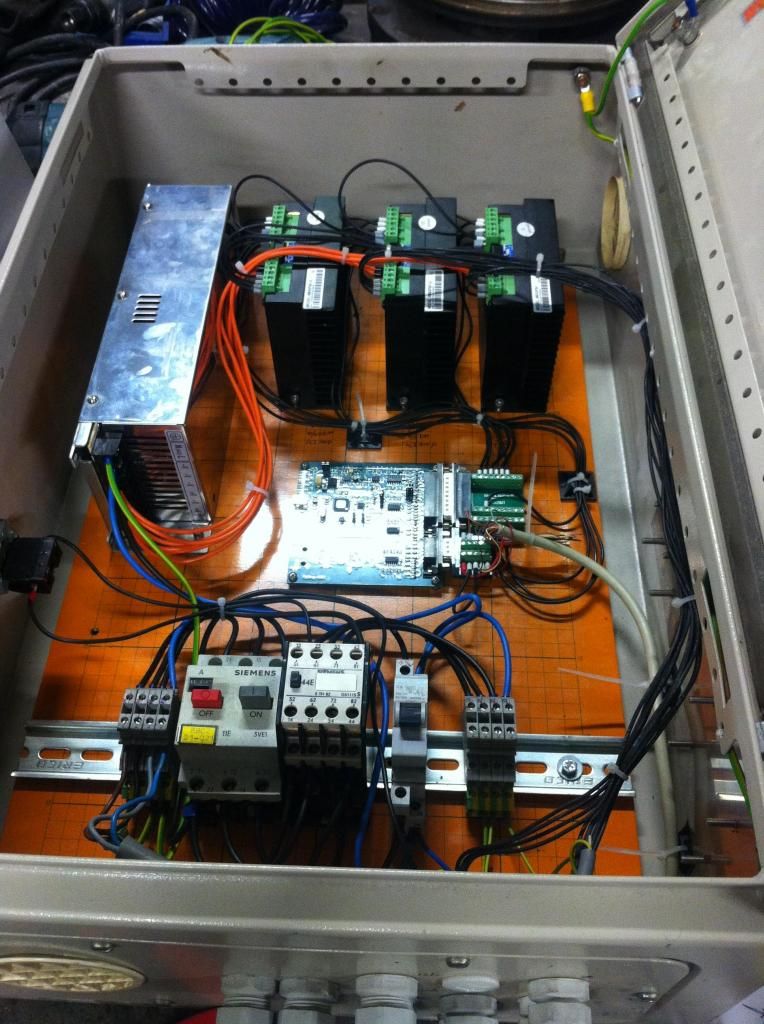

hierbij wat meer foto's van de ombouw en een filmpje.
ik heb al heel lang (denk bijna 10 jaar) maar gebruikte hem dus weinig kon alleen rechte lijnen frezen.
of ja de klem gaan draaien en met een verdeelkop hobbyen.
toen was ik pas bij his industy ( http://www.his-industry.com ) die doet bij ons op het werk machine reparatie.
en die had het bij hem zelf ook gedaan. op zijn conventionle freesbank.
dus is effe zitten babbelen. en toen maar besloten het ook te doen. hij heeft overal mee geholpen, wat nodig was enzo.
zeker met de elektra, want dat is niet mijn ding

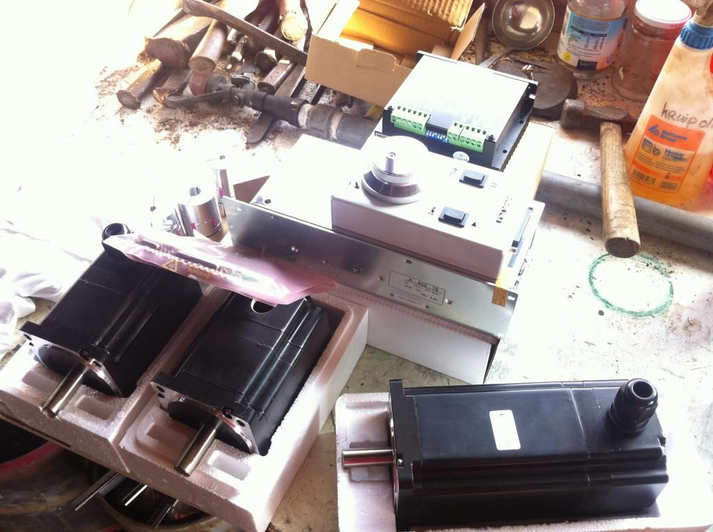

dus alles besteld bij http://www.damencnc.com/nl dus niet van die chinese meuk maar beetje kwaliteit. de stappen motoren daarvandaan worden ook veel in "echte" fabrieken toegepast.
maar foto's vinden jullie meestal leuker dus ik stop met typen :)
er staat ook nog rijtje foto's op facebook, maar krijg geen link gekopieerd. zoeken op christiaan oussoren als je fb hebt. en het moet te vinden zijn. heb de map op openbaar gezet
dit is mijn freesbank, dus geen buitelaar hobby ding :)
en een paar van de ombouwing
benodigde onderdelen
gewoon lekker aansturen met me laptopje :)
er zijn dan ook heel wat draadjes nodig :)

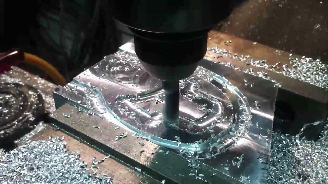

en een filmpje. hier nog zonder koeling, inmiddels lekker draaien met koeling. Kan ik sneller lopen en loopt me frees niet vol :)

Netjes christiaan
BerichtGeplaatst: di dec 10, 2013 18:51
Knap gedaan crhristiaan, heb bij mijn oude baas met alle twee gewerkt :!:

Lijk wel een transformer daar in je werkplaats.Wat een ding!

Dat ziet er goed uit, mooie conversie :thumbup:

Knappe machine, das geen speelgoed!

deze aansturing is lekker simpel
je kan je tekening inlezen en dan zeggen volg de lijntjes maar lekker aan de binnen of buitenkant.
maar je kan ook moeilijker doen door zelf alles te schrijven :)
ik ga meestal voor optie 1 :)
