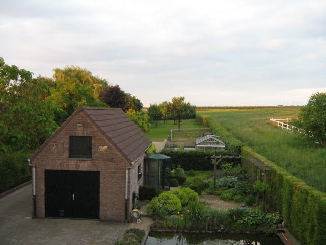

Net de knoop doorgehakt met mijn vader dat we een volledig nieuwe loods gaan neerzetten en de oude gaan afbreken. We kunnen er dan een bouwen die groot genoeg is en niet vastzitten aan de bestaande bebouwing, indeling.
Ben zo blij als een klein kind!!! :D :D :D
Maten gaan ongeveer 10m breed x 15m diep x 5m hoog. Groot zat dacht ik zo :D
Dit is hoe het nu is. Stal gaat neer en waar de siertuin eindigd begint de nieuwe (op de plaats van de serre dus) :

Nou vandaag naar de gemeente geweest om alles na te vragen en het zat niet echt mee...
Het is zo dat de eerste 50m inderdaad bebouwd mogen worden, de rest is agrarisch gebied. Nu is het zo dat ons perceel aan de voorkant schuin loopt en dus loopt de bouwlijn achteraan ook schuin.
En daar zit net het probleem! Door die schuine lijn kan ik maar 4m achter de bestaande stal bouwen en mijn vader wil niet dat ik de tuin volledig ga inpalmen om toch groot genoeg te bouwen.
100m2 zou al niet mogen. Hooguit 80m2 en we hebben nu al 40+25m2 staan (stal en ook nog een klein afdak). Wat wel mag is dus de stal die er nu staat wat uit te breidden. Dit kan zonder melding of vergunning mits onder de 30m2 en nokhoogte onder de 3m.
Dit gaan we dan ook doen en de voorste gevel gaat een grotere poort in komen zodat de truck binnen kan.
Hoop plannen in men kop gehad.... allemaal gewist :mrgreen: en nieuwe aan het maken.

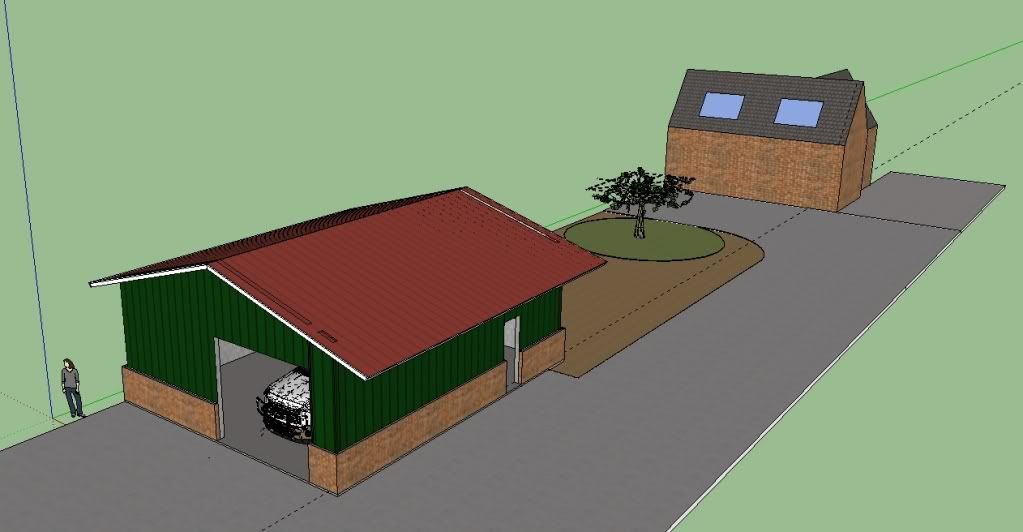

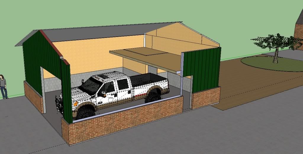

De vergunning is vandaag ingediend en het wachten kan beginnen! Hopelijk geen klachten want dat brengt weer vertraging op...
Loods/werkplaats gaat 8m breed, 10m lang en 4.5m hoog (in de nok) worden. Groter mocht niet qua opp. en inhoud omdat het voor particulier gebruik is en we in woongebied met landelijk karakter wonen :?
Er komt aan de achterkant een sectionaal poort in van 3.30m breed en 2.80m hoog met loopdeur. Poort heb ik al gehaald laatst. Kon die deal niet laten lopen.
Heb al een klein ontwerpje in sketch-up gemaakt. Wat vinden jullie ervan?
Kleine hokje wat je ziet wordt kantoor/tv-hoek/bar (2.5x3m) als ik even wat wil relaxen tijdens het harde werk :D
Erboven komt een zolder zodat ik daar wat spullen kan opslaan.
