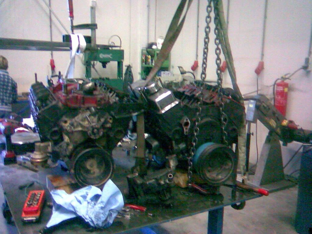

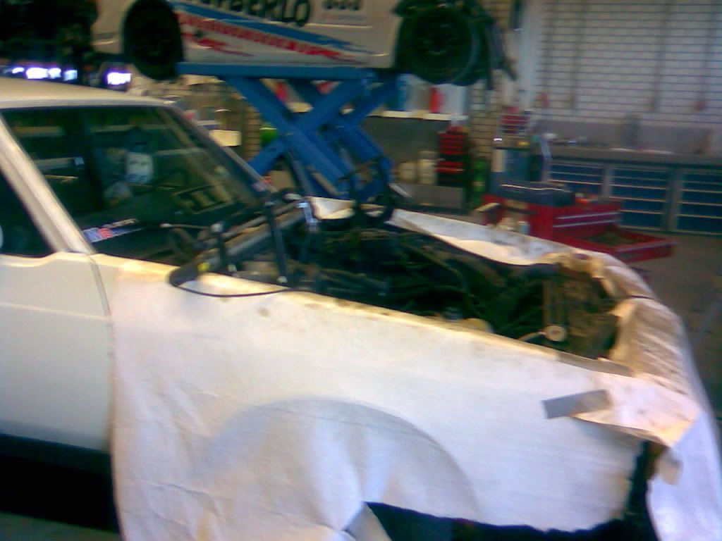

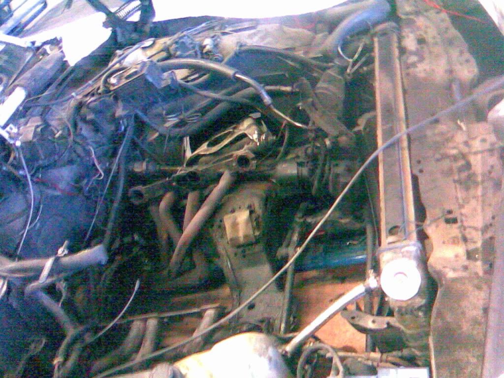

gisteren een ander blok bij men maat in zen olds gehangen , heeft blijkbaar wel even niet gelopen want er zitten een paar hydo klepstoters vast , hij loopt nu maar op 6 :!: van de week ff af maken .
blok er uit
nu even plek zat .
het een en ander over gezet ook het inlaat spruitsuk van holly , het linksen blok ligt er nu in .
zeer slechten foto's is men oude gsm :oops:

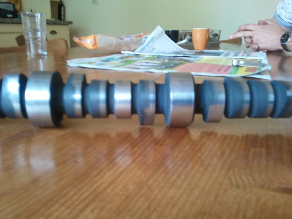

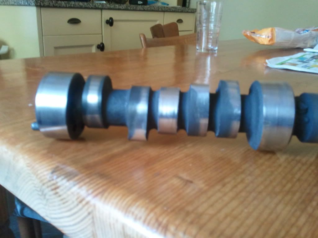

het waren dus niet de hydr klep stooters maar het was de nokkenas , ik heb nog nooit zo iets gezien ,hoe kan het slijten :!: :dontknow:
er waren 3 nokken kompleet afgesleten :!:
BerichtGeplaatst: zo okt 03, 2010 22:28
Berichten: 680
komt veel vaker voor hoor opel bmw audi hebben er ook wel last van vreten de as helemaal kaalde eerste keer sta je idd wel ff raar te kijken :lol:
ex auto's
BerichtGeplaatst: do okt 07, 2010 11:09
Berichten: 709
Woonplaats: south-netherlands
Ja, bij een duitser zou ik er niet raar van opkijken, maar bij een Ami ?? :D
BerichtGeplaatst: do okt 07, 2010 16:51
Verkeerde olie of verouderde olie of geen olie :D
