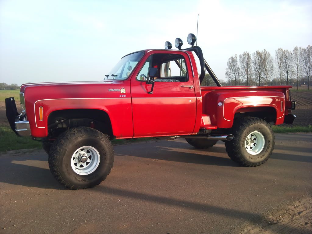

Vanmiddag gaan kijken naar dempers.. RVS dempers met een diep donker geluid ongeveer 85 euro stuk..
gows een eindpijp was wat moeilijker.. keuze ligt nu bij een 63mm overgang naar dik 100 mm 450mm lang verchroomd rvs..
kost wat maar heb je ook iets...
gr Ernest

Wel..
Een lange Zaterdag met mooi weer later is alles onder de wagen gemonteerd en klinkt zwaar en goed...
nog wat kleine dingetjes veranderen maar dan is het voor de bakker.
Ceramische gelakte long Headers Asi 304 (RVS) pijpen bochten en dempers en uiteindelijk aangesloten op de side pipes..
Deze laatste zijn RVS verchroomd en maken het geheel af..
Ik heb hem geknepen gemonteerd waardoor de motor meer tegendruk krijgt dan te voren.
Uiteindelijk behoud van de motor en kleppen.. Dan maar iets minder snel weg en met minder geweld dan eerst.
Ik ben er dik tevreden mee, het is een show wagen voor me waar ik graag in rijd...
veel plezier met het filmpje...
P.S het waaide behoorlijk merkte ik tijdens het plaatsen op...
Zal een nieuwe maken met minder wind en meer V8 herrie..
Gr Ernest

Vandaag toch maar de pijpen eens opnieuw gesteld..
Nu ze warm geweest zijn en zich gezet hebben komt een zijde gevaarlijk dicht bij de band.. sterker nog met rechts voor een drmpeltje raakt hij de band...
Even een pijp inkorten en wat omhoog ( licht bocht) geven voor het detail werk en afwerking..
ben dik tevreden...
