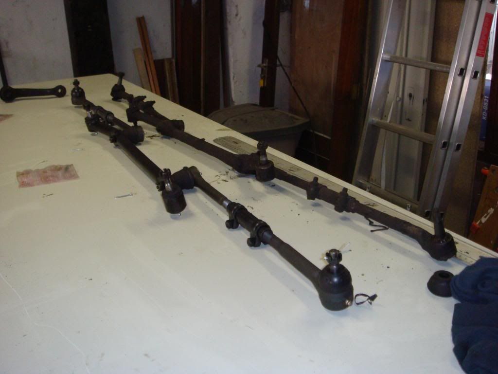

afgelopen september (2008) werd m'n trouwe daily afgekeurd op een hoop puntjes....
Het werd dus tijd dat ik er maar eens wat aan ging doen.
punten van afkeuring:
- speling op de hulpstuurarm;
- spelinlg op linker fuse onder;
- fusekogel hoes gescheurd;
- uitlaat lek;
- remdruk/kracht ongelijk achter;
- velg loopt aan op A-arm.
en m'n kachelradiator lekte, dus die moest ik ook vervagnen.
Hellaas is door tijdgebrek er niet zo veel van gekomen maar eindelijk in jan. van dit jaar spulletejs besteld.....
alle stuurdelen op pomp en stuurhuis na, fuse kogels etc, etc.....
Nu weer maanden later eindleijk een beetj op weg en besloten om ook de bushings te vervangen, nu toch alles er onder uit ligt....
tijdens het vervangen van de kachel radiator ook maar besloten om de niet werkende airco er uit te halen om wat overbodige slangen en draden kwijt te zijn....
hier wat foto's:
van de airco moet ik de draden nog uitzoeken, wat kan weg en wat is er nog nodig.... :roll:
hopelijk heb ik volgendeweek de rest van m'n onderdelen en kan ik hem eindelijk weer op de weg krijgen.....
