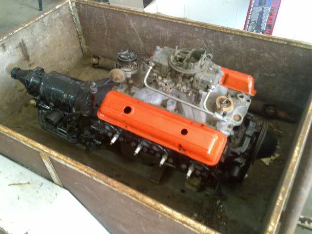

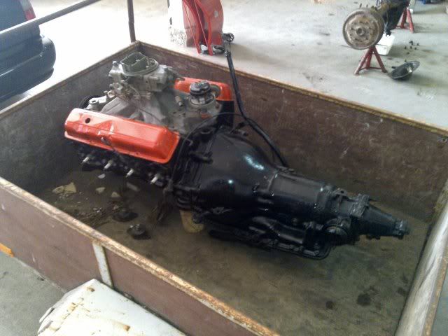

Eindelijk na lang zoeken een hart gevonden voor de Ford...
Een 68er 327Ci met automaat...
Je zult het haast niet geloven, maar de donorwagen is een 61er Jaguar MK2........... :shock:
De Jaguar komt uit Califorië en is onlangs geïmporteerd naar NL. De nieuwe eigenaar (bezit ongeveer 15 Jaguars) wilde hem weer voorzien van de orginele lijn 6 van Jaguar...Dus deze was over...!!!
Vandaag opgehaald!!:
Standaard meer dan genoeg PK's, maar met deze Holley dominator inlaat en dubbelpomps carburateur maakt het het Fordje dadelijk stiekum een krachtig truckie!! 8)

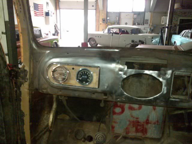

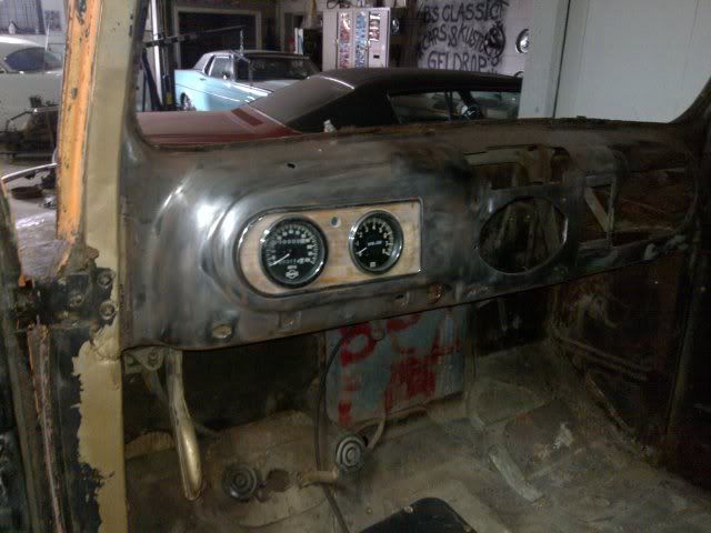

Ook nog even met het dashboard zitten kloten... Ik had nog een km-teller en een rpm-teller. Deze komen in het hoofd display, zeg maar... Even een houten frame gemaakt wat straks bekleed wordt met hetzelfde leer als de stoelen!! Voor de rest van de nodige tellers moet ik nog een plaatsje zoeken..

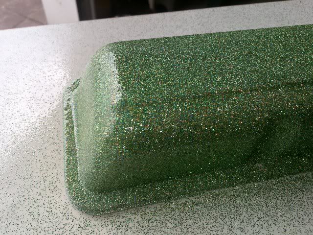

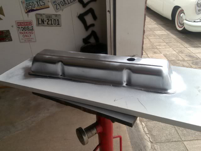

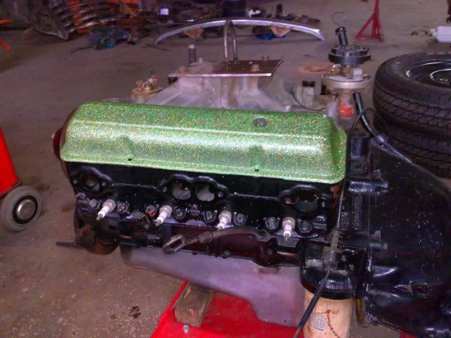

Ik had een creatieve bui vandaag.. dus even met de klepdeksel geklooit..
Even ontlakt en geprimerd, daarna voorzien van een zilverkleurige basis-laag:

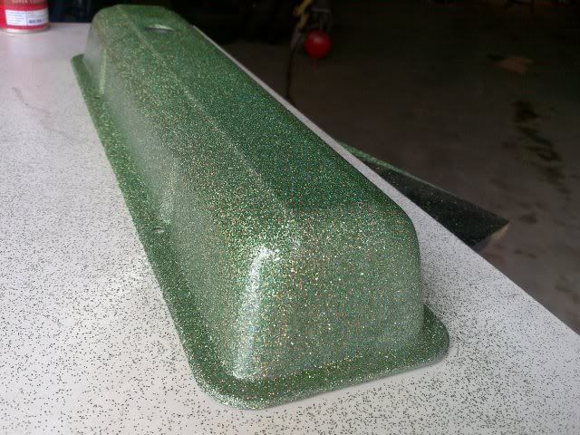

Even laten drogen en daarna ik met de blanke lak erop en 100 gram metal flakes erop:
Ik moet zeggen, het ziet er echt flashy uit!! :D :D Op de foto's zie je niet hoe het effect echt is. In de zon is het echt te gek om te zien!!
Even op het blok:
Cool he??
BerichtGeplaatst: za jun 20, 2009 17:57
VETTTTTTTTT!!!! :shock: Ga je het blok zwart lten of wordt die ook nog anders? Je bent echt goed bezig, petje af en blijven posten die pics he :wink:

Haha,je ben weer lekker bezig geweest zie ik,leuk motortje :shock:Dash is ook wel gaaf,wat voor speedo zit er in :?:
Wat bedoel je?? Merk teller??

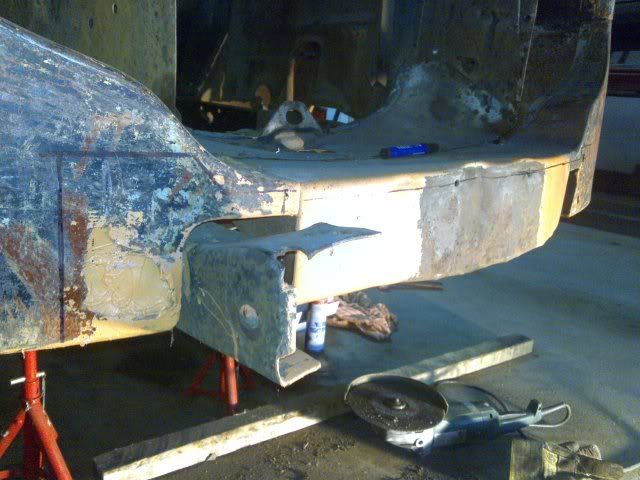

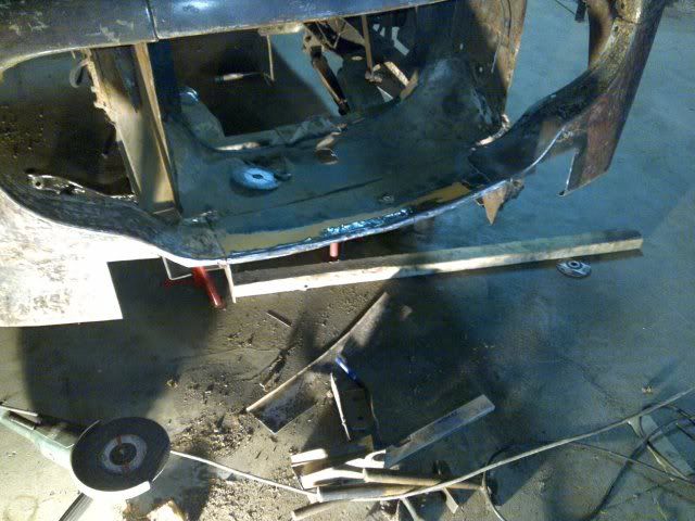

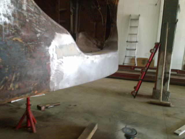

Eerst de voorkant gerepareert. Omdat er geen bumper op komt heb ik die lelijke bumpersteunen eraf geslepen:
Ook de rotte plekken eruit geslepen en een nieuwe plaat gemaakt om het weer een smooth smoeltje te geven:

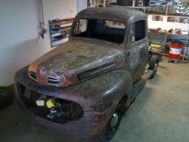

Vervolgens weer 'oud' gemaakt :mrgreen:

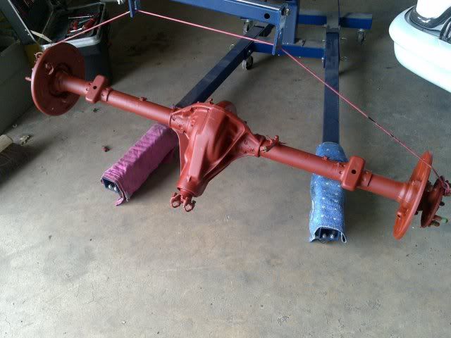

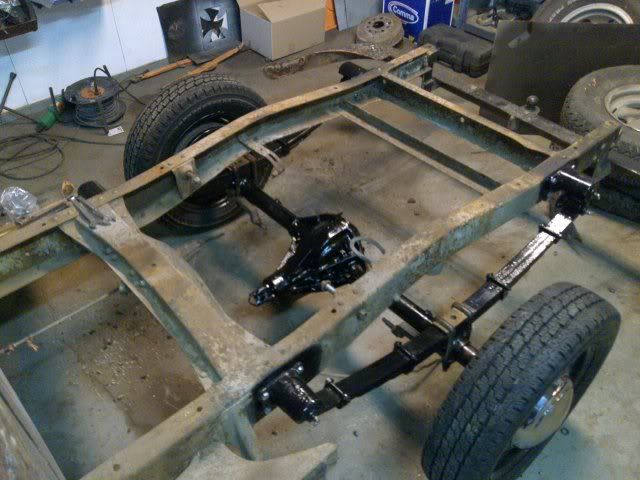

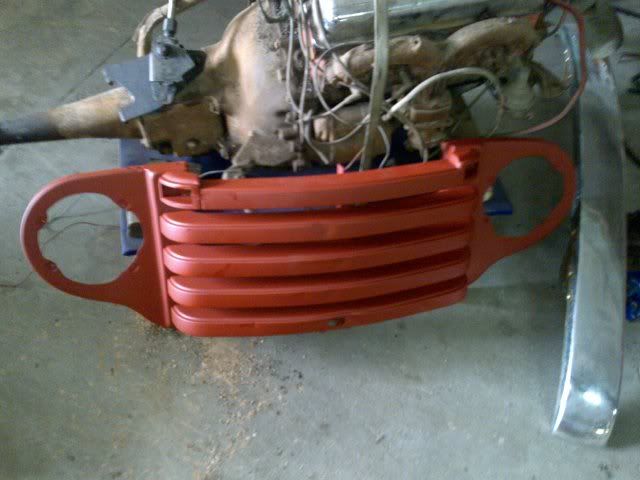

De achteras en de grille laten stralen en geprimerd:
En het zaakje weer in elkaar geschroefd..

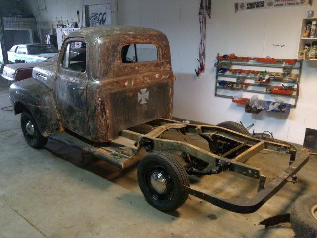

En eindelijk (vandaag) het truckie weer op zijn wielen gezet...rolling project!!
