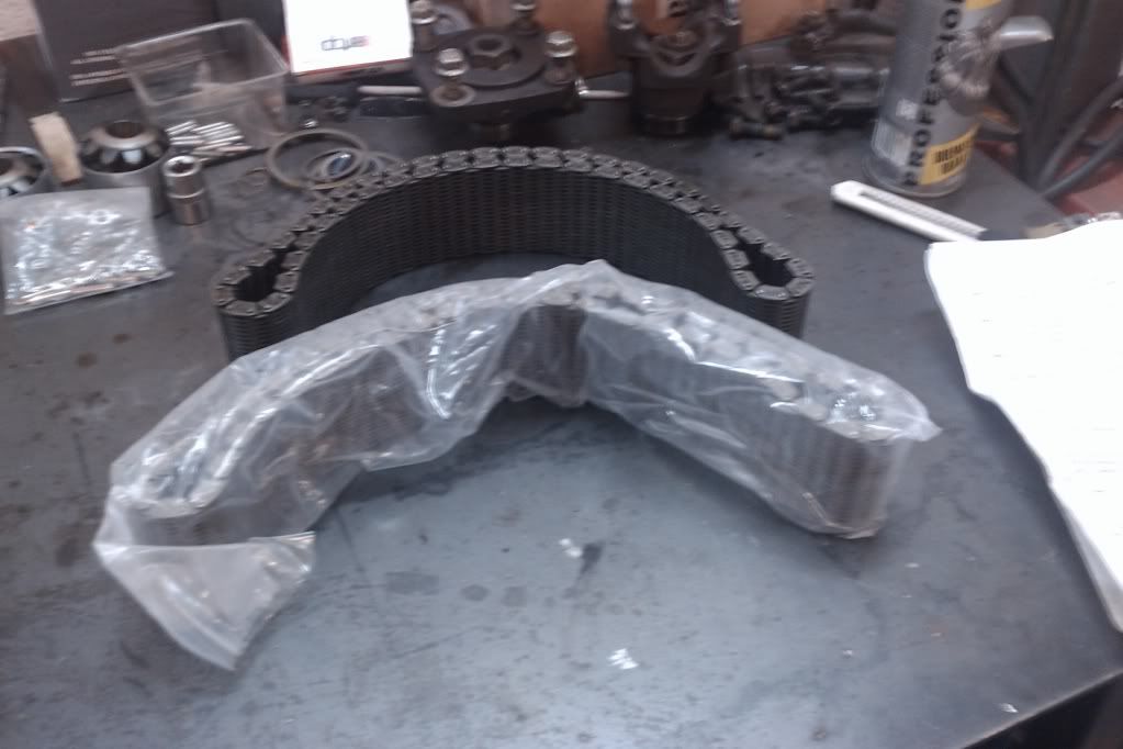

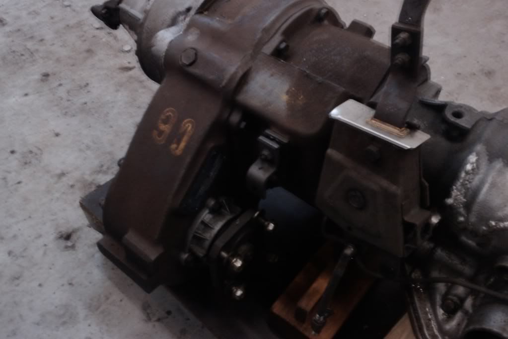

De tussenbak ontsprong de dans ook niet om aangepakt te worden. De tusssenbak is een zogenaamde NP203 bak die standaard continu 4x4 heeft. Aangezien je dit de meeste tijd van het jaar niet echt gebruikt heb ik er voor gekozen om de bak om te bouwen naar part time 4x4 door middel van een mile marker part time kit.
Daarmee verander je het schakelpatroon van:
Low Lock
Low Full-time
Neutral
High Full-time
High Lock
Naar:
4x4 Low
2x4 low
Neutral
2x4 High (Normaal straat gebruik)
4x4 High
En natuurlijk kwamen er ook meteen nieuwe lagers, keerringen, pakkingen en een nieuwe ketting in.

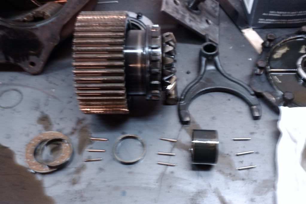

Hier zit het differentieel normaal tegen aan. De schakelvork zorgt voor het "Locken van het differentieel"
Fototje om de volgorde van de naaldlagers te onthouden. (Zitten er heel veel van in) :shock:
Nieuwe ketting.

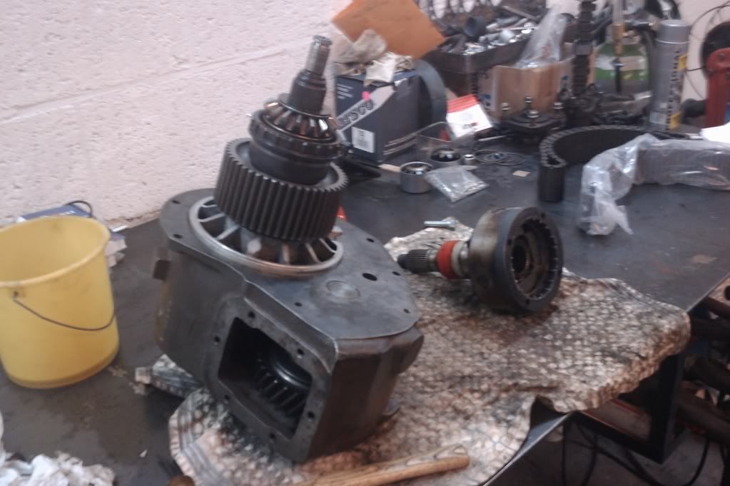

Part time kit geïnstalleerd. Door de part time kit vervalt het differentieel zodat er een vaste verbinding naar de achter as ontstaat.
Weer een heel deel opgebouwd. Dit deel van de bak zorgt voor het schakelen van laag naar neutraal naar hoog. Over het brede tandwiel komt de ketting te lopen die voor de aandrijving van de vooras zorgt.

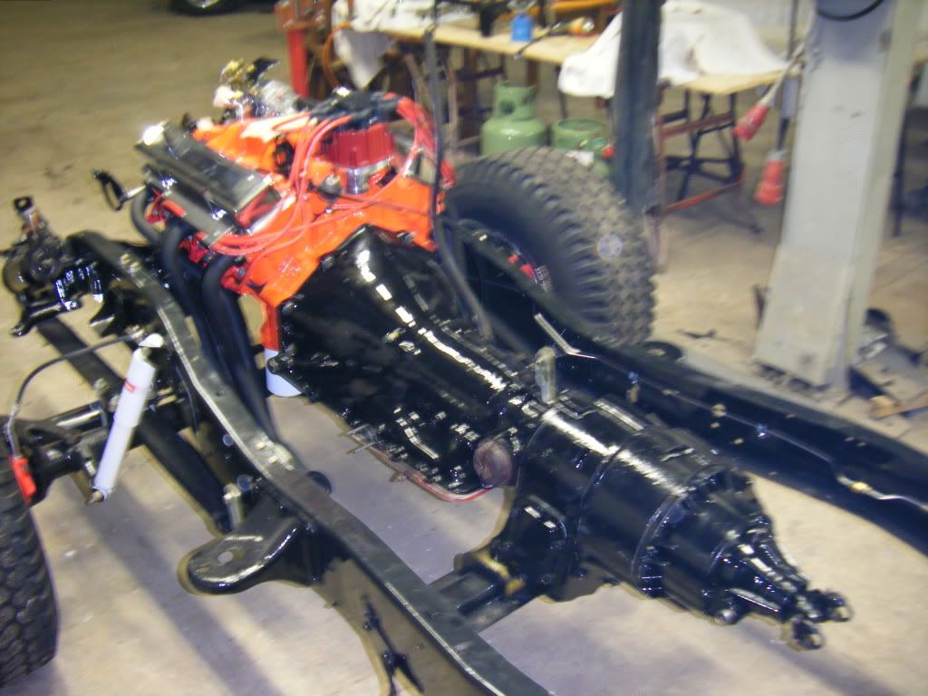

Toen alles dicht was een laag grondverf eroverheen.
En toen de laag zwart droog was kon het spul op zijn plek.
En waar ie hoort. :)
