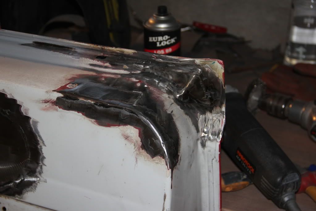

Hoi Jurrien,
je hebt je deur weer mooi gelast, maar de suggestie die ik deed, zie je op onderstaande foto, als je hem op de lijnen doorgesneden zou hebben, zou je alle roest die zich onder de naden aan de achterkant van de deur verzamelt in een keer kwijt zijn, en vandaar uit ook makkelijker de horizontale delen van de deur kunnen hebben vervangen.
Mijns inziens komt de roest die nu in die (gekitte) naad zit je eerder als jij wilt tegemoet.
verder keurig werk!
Groet, Bart
verder keurig werk!
je hebt gelijk waarschijnlijk. toen ik het eruit snee zag het er wel goed uit en leek het erop dat er niks meer tussenpast aan water.. we zullen zien hoe lang die het volhoud.
ik doe het wel liever in 1 x goed, op een US forum is de rotting ook alleen maar op waar ik het had, dus ik hoop dat het zo de komende 10 jaar goed blijft.

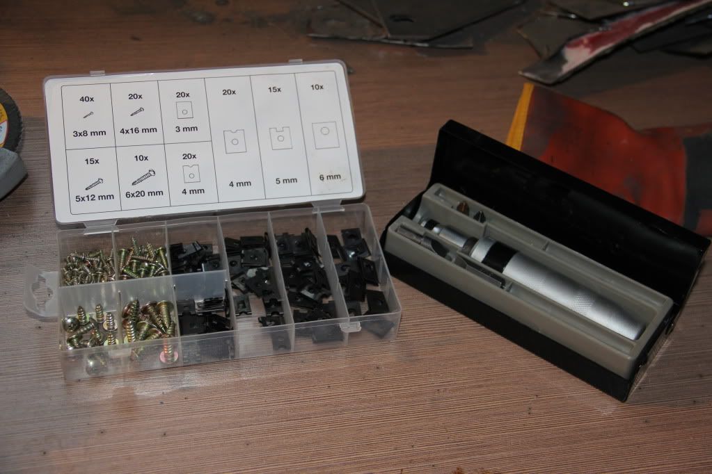

Niet veel nieuws dit keer, wat spulletjes aangeschaft (nee die linker is nog niet nodig :laughing6: ) met die slagschroevendraaier heb ik de laatste twee schroeven uit de deur gekregen!
uitgeslepen, beste bende
nog wat meer eruit geslepen, nog een ander plaatje laten maken, morgen er in lassen!

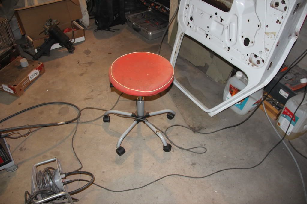

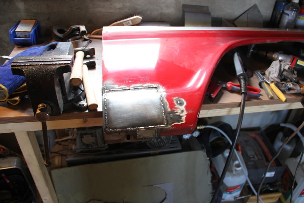

Het spatbord ziet er weer goed uit
deur hoek zat me nog niet helemaal naar het zin, dus heb het er weer uitgehaald en opnieuw gemaakt
stoeltje opgezocht, beter voor de knieen
op een klein randje na is de deur ook klaar!

BerichtGeplaatst: za feb 02, 2013 23:21
Berichten: 381
Jurrien, zou je eens een paar detailfoto's kunnen maken van de lassen zoals jij hecht (dat deurhoekje) en de lassen zoals jij dat plaatje met die ril erin gelast hebt voordat je het afslijpt?
Ik heb nl het idee dat ze een beetje aan de hoge kant zijn, jouw lassen, en dan moet je meer afslijpen, en daarmee breng je meet (onnodige)warmte in de plaat waardoor die sneller gaat golven.
maar als je me de lassen kunt laten zien, kan ik je misschien nog wat aanwijzingen geven (als je dat wilt?)
Groet, Bart

Hè Bart!
Ik ben weer druk aan het werk, heb geen foto's bij de hand.
Ik denk wel dat je gelijk hebt, ik heb er niet altijd ruimte tussen de plaatjes die gelast moeten worden, dus de doorlas word niet altijd even goed.
Hulp en tips worden gewaardeerd!

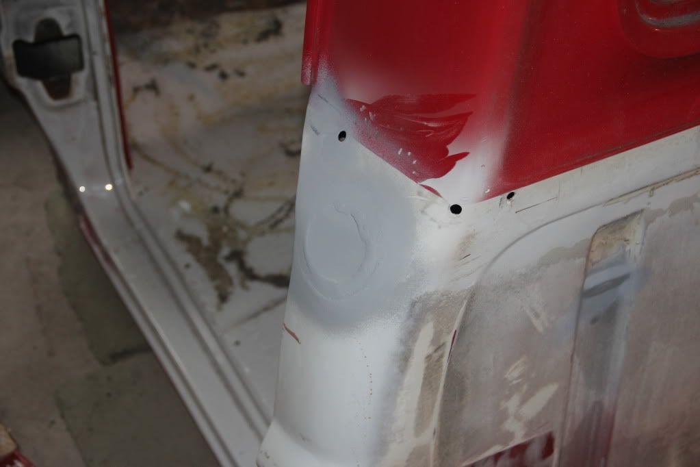

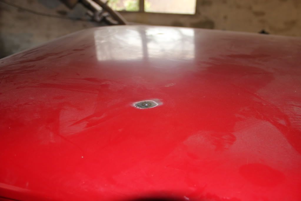

Omdat er niet veel meer te doen is zonder de onderdelen die onderweg zijn, heb ik de cabine maar even anders neergezet en toen de regenrail, dak en benzinegat afgemaakt.
zaten twee gaatjes in het dak, heeft wat op het dak gezeten denk ik?!
die moet flink geplamuurd worden

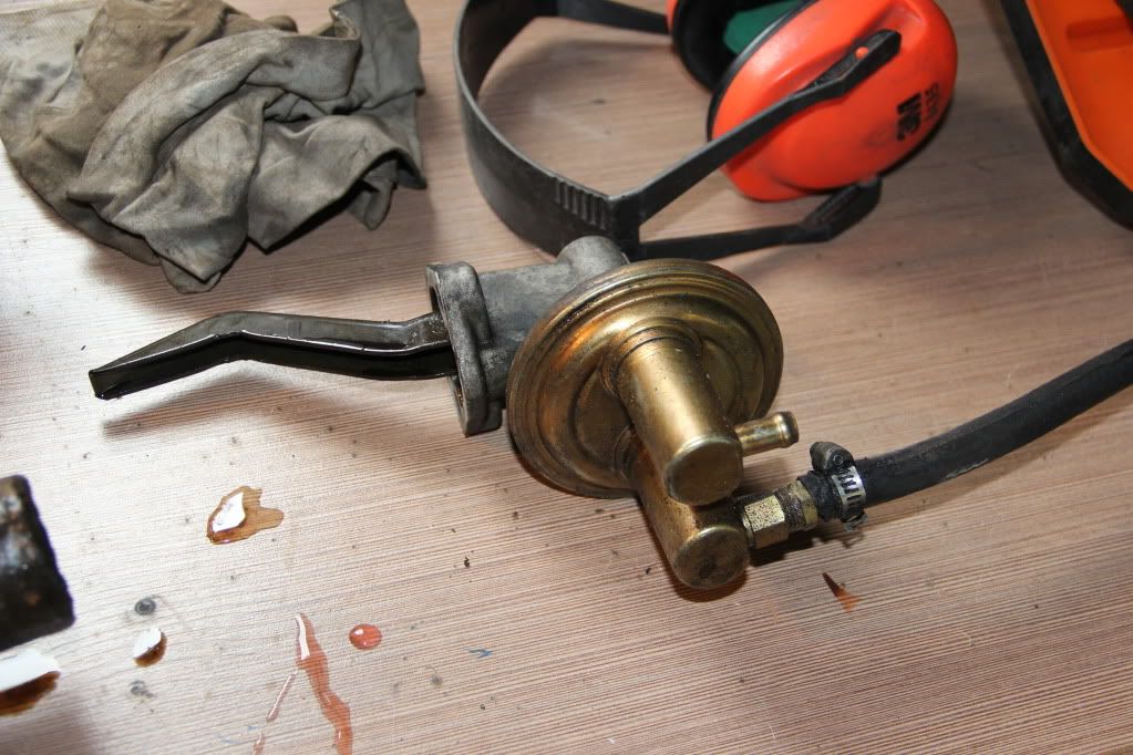

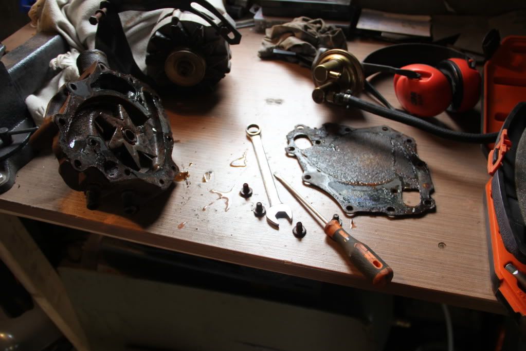

Daarna de waterpomp en benzinepomp eraf gehaald (benzine pomp wordt elektrisch).
kan ik de water aan en afvoer ook schoonmaken op een één of andere manier? of moet dat gespoeld worden?
benzinepomp
waterpomp, ziet er lekker uit
verschil met de nieuwe :shock:
