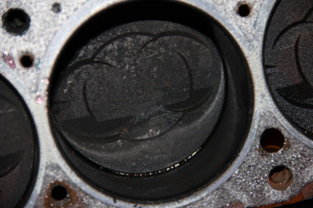

tiny holes

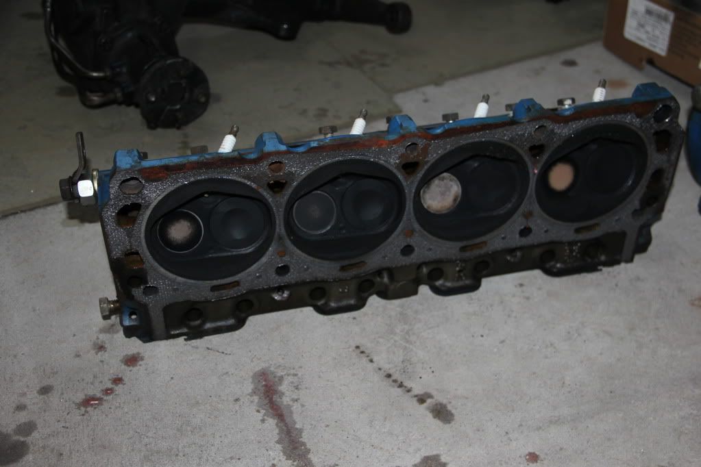

Iemand met ervaring die nog iets raars ziet?

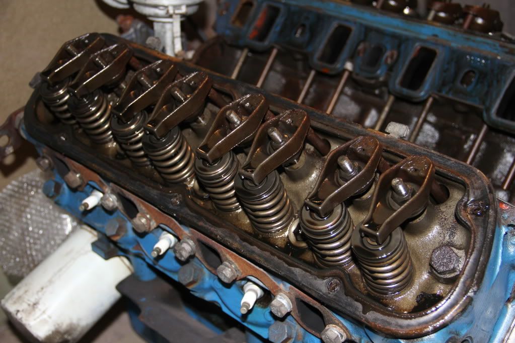

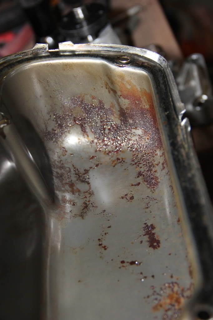

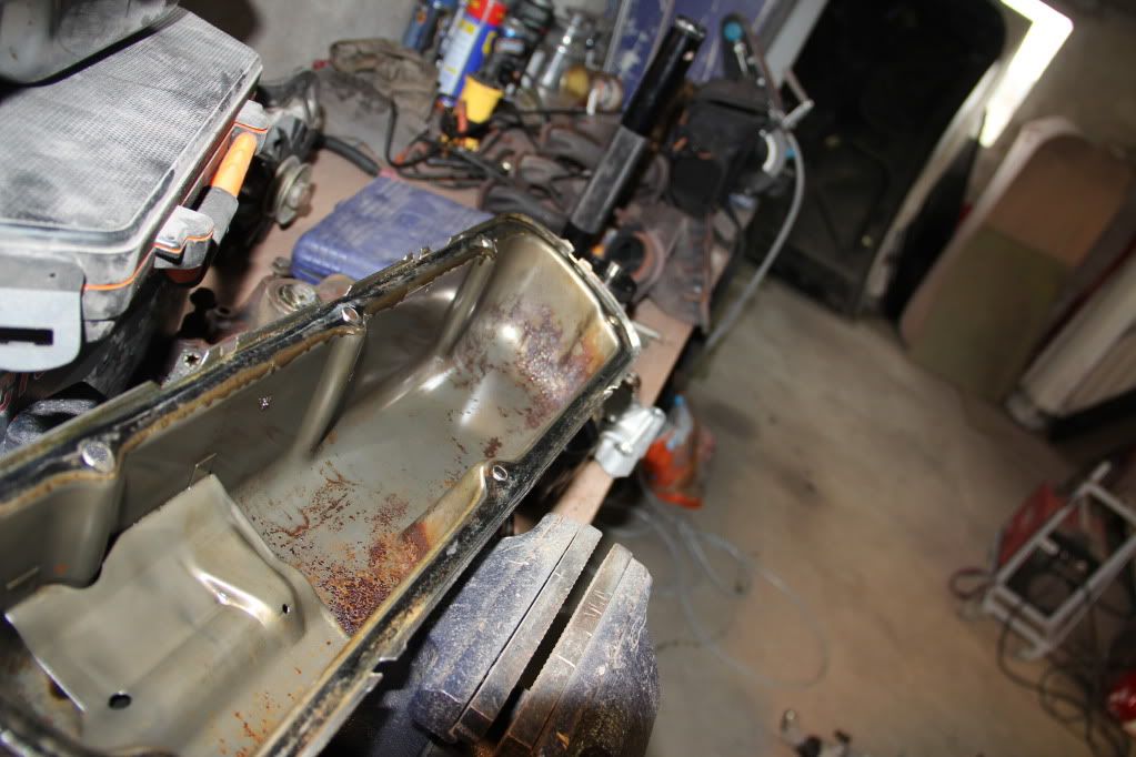

dirty kleppendeksels
balen... kan nu niet terug voor garantie :laughing6:

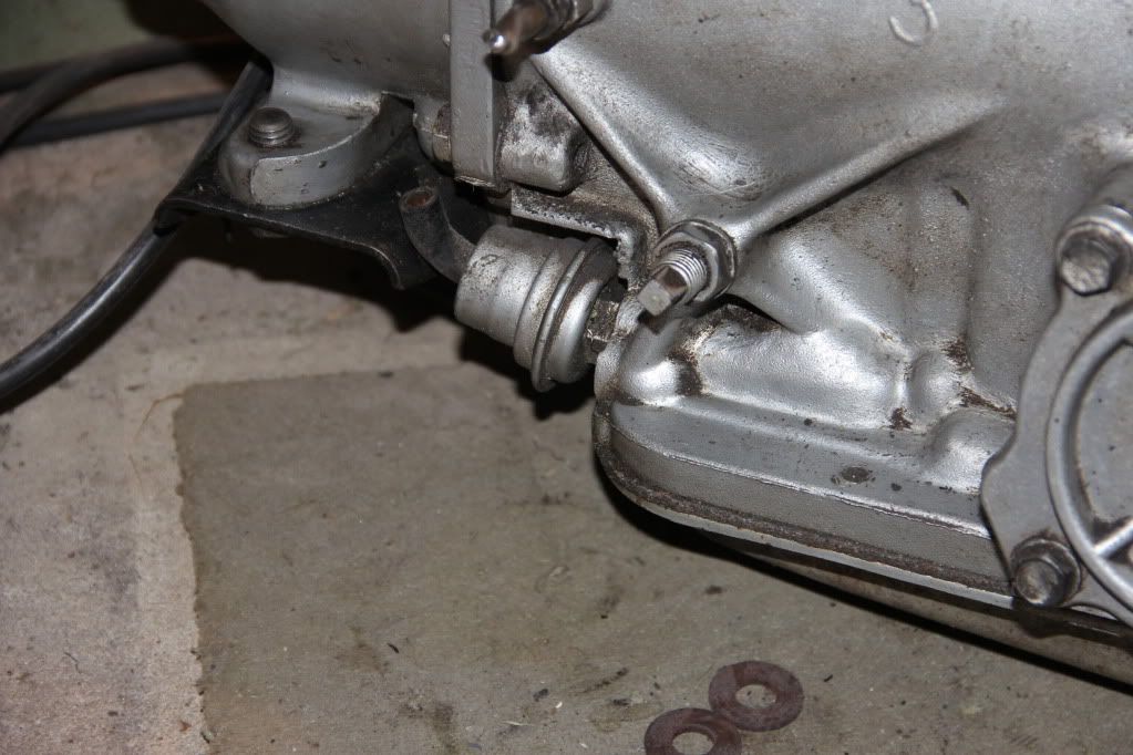

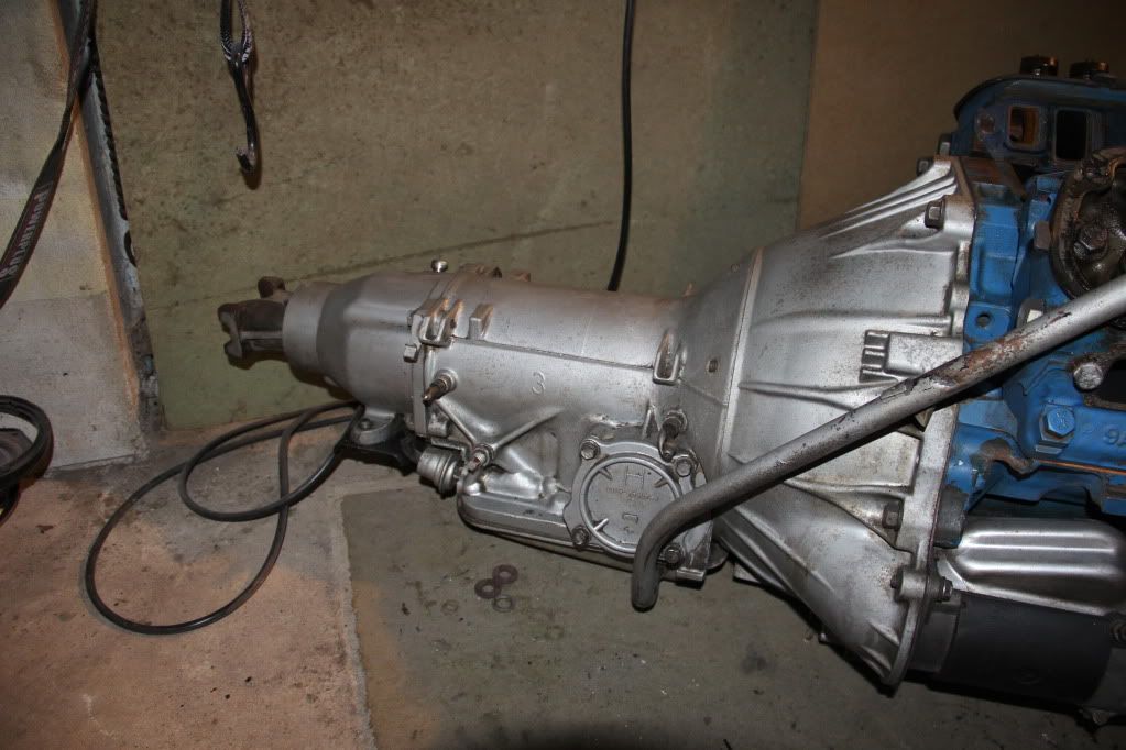

en weet ook iemand waarvoor dit is, dat (filter?) links onder met dat slangetje en die bout met de vierkantkop

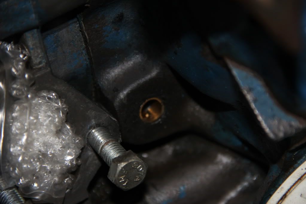

Dan zit ik hier nog mee, hier zit de oliedruk meter op, maar is afgebroken(beetje wazig, maar gaat om het koperkleurige ding achterin)

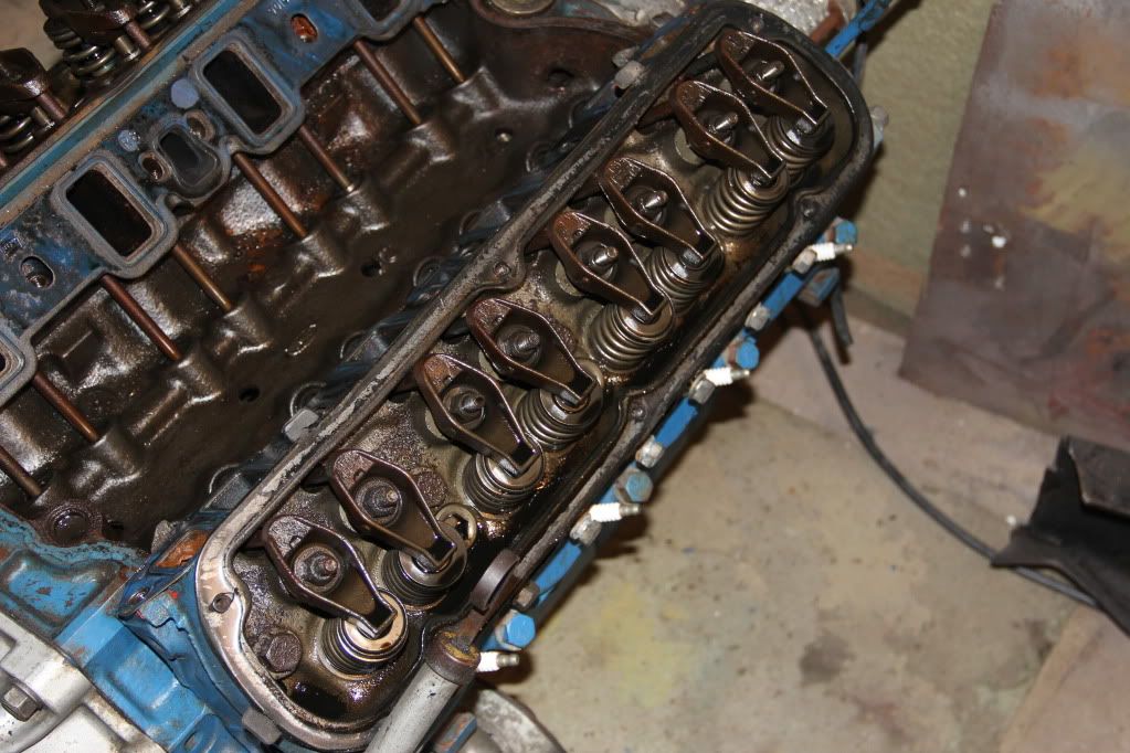

Ik wil eigenlijk wel eens kijken onder de cilinderkoppen, maar weet er weinig vanaf (wil wel graag leren), kan ik gewoon die rocker arms eraf halen en nokkenasstoters eruit draaien (draaien toch?) en dan kop eraf tillen?
of moet ik er gewoon met men nieuwsgierige klauwen afblijven :roll:

Dat filtertje zoals jij het noemt is een de vacuum modulator, die regelt het schakelen van de bak. Er gaat als het goed is ook een leiding naar je inlaat spruitstuk. Die bout met vierkantkop zou ik niet weten, misschien een remband die je af kan stellen :dontknow:

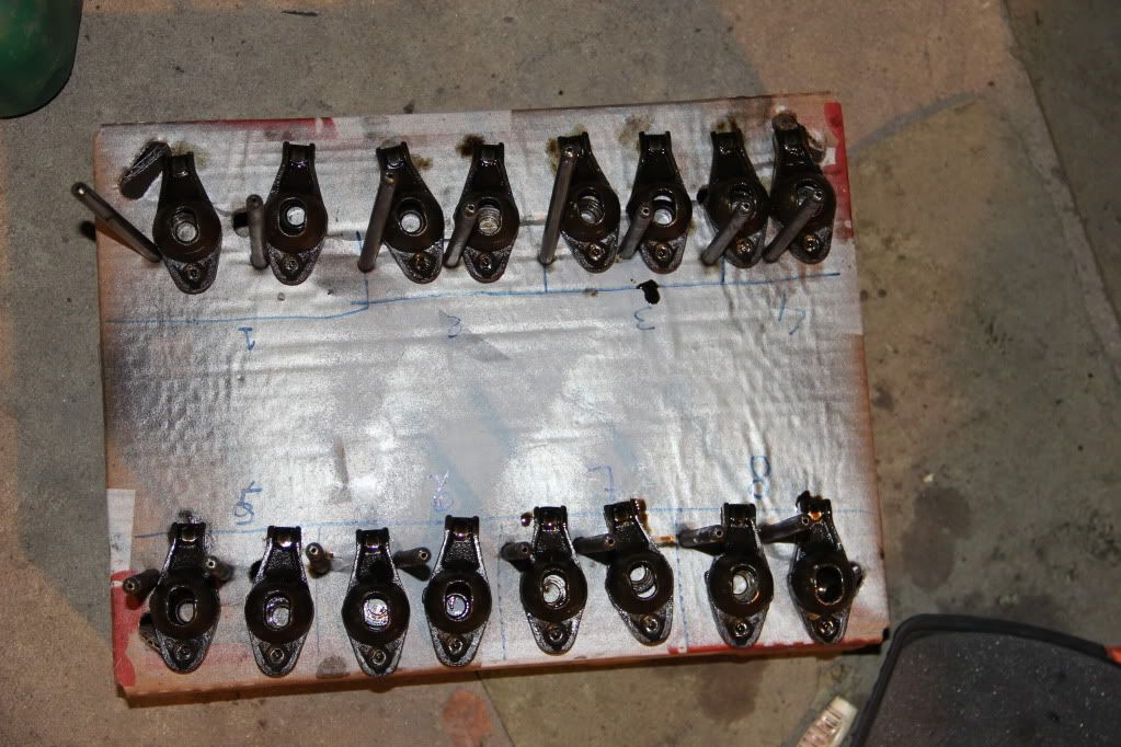

De koppen er af trekken is naar mijn idee helemaal geen gek idee vooral omdat de motor er nu uit is. Zelf zou ik op zijn minst ook alle pakkingen vervangen, het olie pompie en de distributieset . En ineens kom je dan heel snel bij een revisie :D dus ja hoe ver wil je gaan :D Om de koppen er af te halen inderdaad de tuimelaars los en de stoterstangen verwijderen, de lifters kunnen blijven zitten. Wel alles op de zelfde plek weer terug zetten :!:
Merci Spieker! die leiding gaat inderdaad naar men inlaat!
Oke, pakkingen stond op de bestellijst, rest zal ik eens naar kijken! verder nog dingen waar ik om moet denken als ik het los pak?
ik zag ook dat er olie langs bougie van zuiger 6 had gelekt, niet goed vastgedraaid?

Even je ontsteking op cilinder 1 zetten voordat je hem er uit trekt en desnoods even markeren hoe die staat. 2 rondjes aan de krukas ontsteking er weer in dan staat ie goed, 1 rondje aan de krukas en de ontsteking er weer in en je raad het al 180 graden verkeerd. Scheelt weer met opstarten. :wink:
Ik weet niet of de kopbouten rekbouten zijn, zo ja zal je ook aan nieuwe kopbouten moeten. En de bouten die in koelwater kanalen komen insmeren met wat draadafdichtingsspul (geen idee of dat bij ford ook zo is bij chevy wel).
Olie langs de bougie vind ik vreemd, misschien niet goed vast gezeten maar weet je zeker of het olie was?
zal ik doen, had hem nu gemarkeerd, alleen staat die op cilinder 8.
die rekbouten weet ik ook niet, maar nieuwe boutset staat ook op de lijst, ik mis een paar bouten en er zitten niet-originele tussen.
bedankt voor je hulp zover!

ik denk dat het blok toch even voor een hoonbeurtje moet...

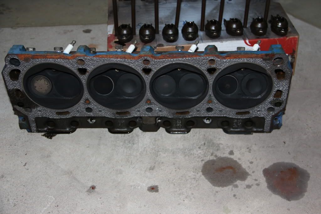

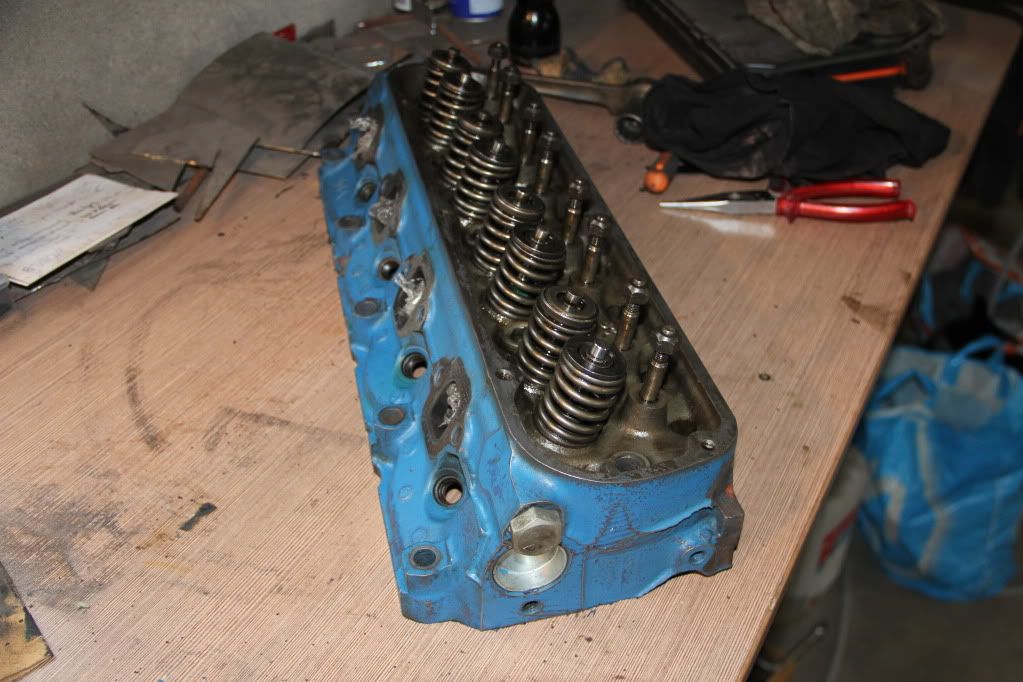

kopppen
beetje schoongemaakt en wat geschuurd

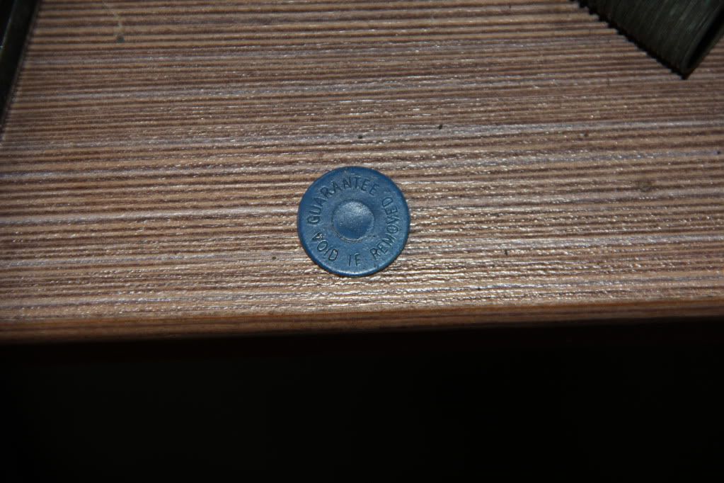

kak, dit moest dus niet los :cry:
dat krijg ik natuurlijk nooit weer op het asje..
