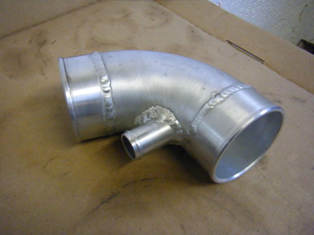

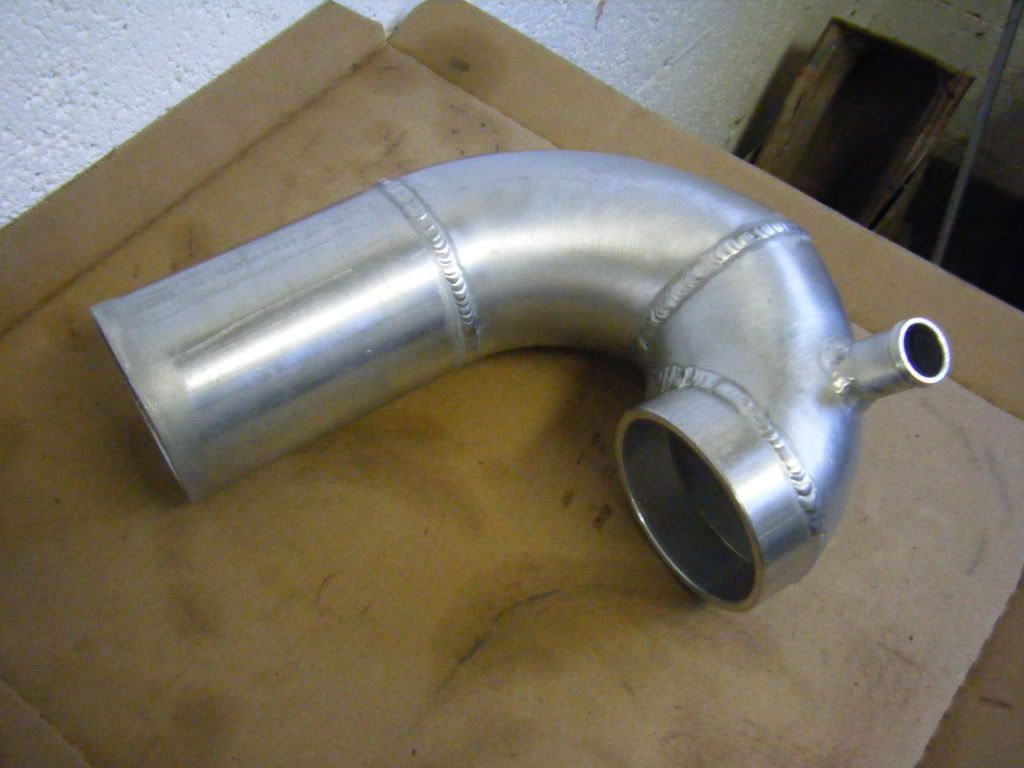

Zo weer een stukkie verder :)

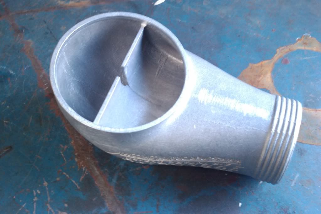

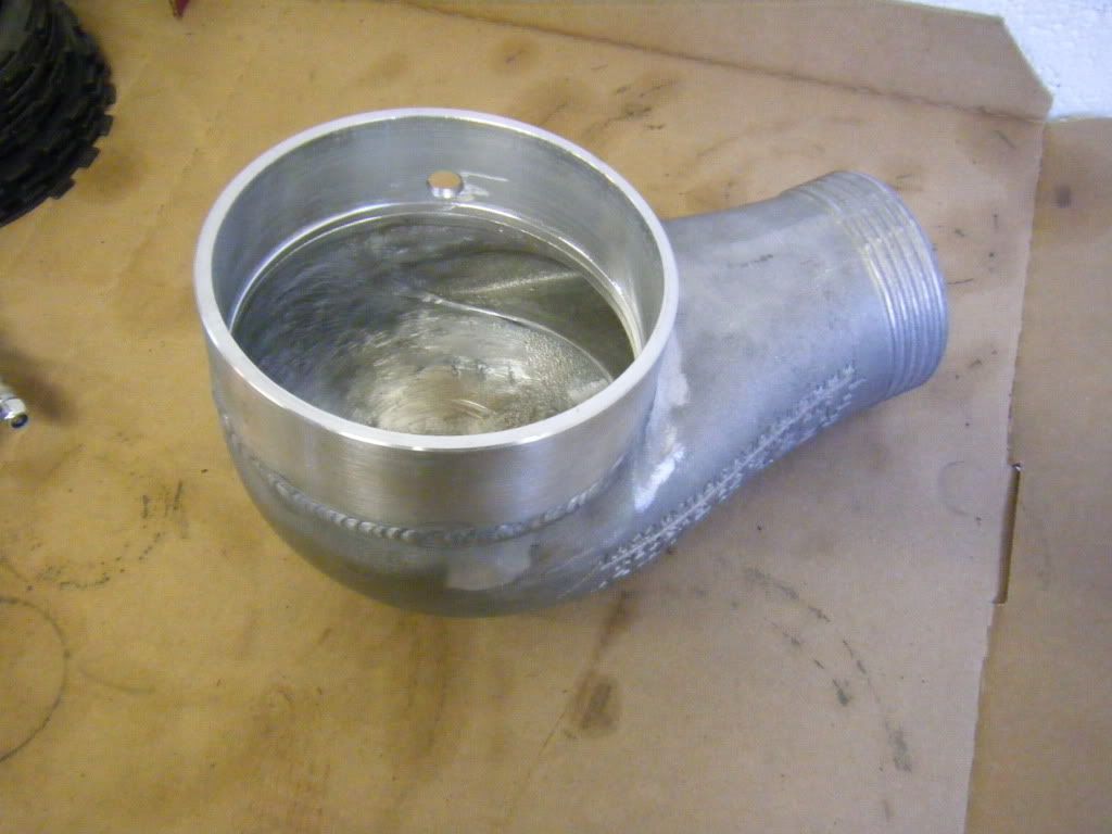

Inlet bonnet gekocht maar deze moest een beetje aangepast worden om over de Impco mixer te passen.
Binnenkant er uit gesneden en een spacer er aan gelast.
Vervolgens de buis waar het luchtfilter aan komt te hangen.
En de buis van de supercharger naar de inlet bonnet.

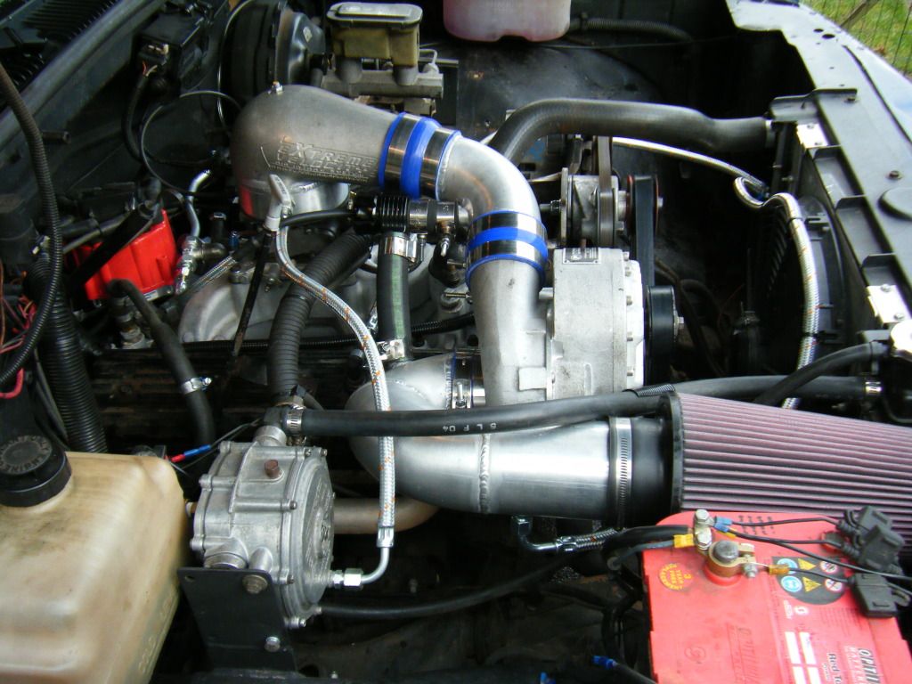

En met wat slangen en klemmen verder komt het er dan zo uit te zien.
Hilco...

Geen last gehad van vervuiling in het gietwerk bij het lassen van de inlet bonnet?

Mooi stukje laswerk :thumbup:

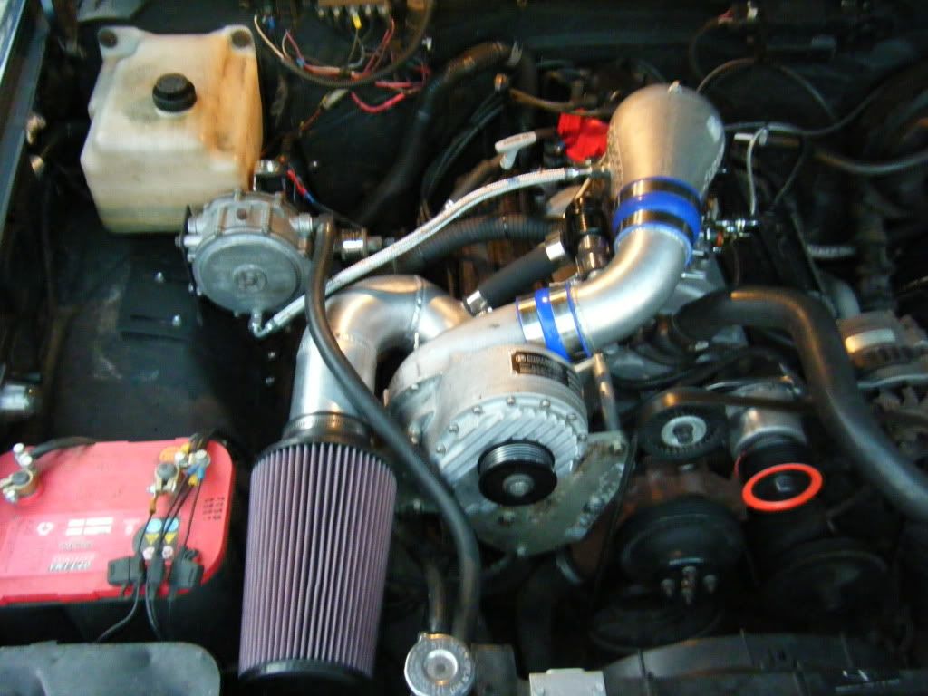

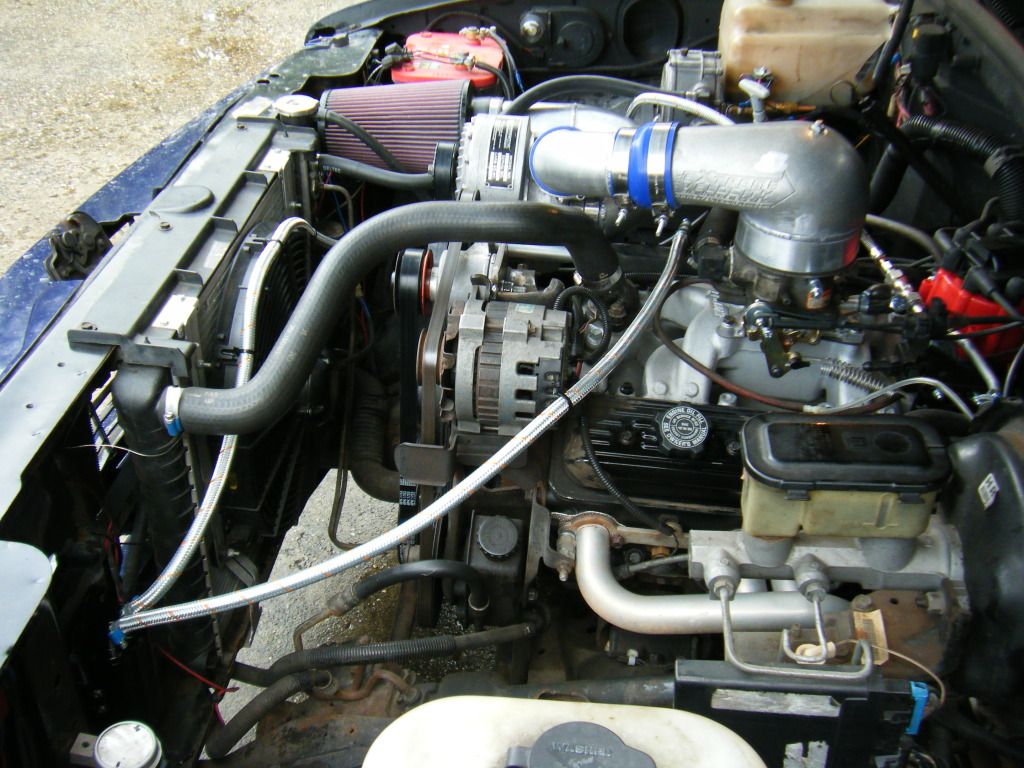

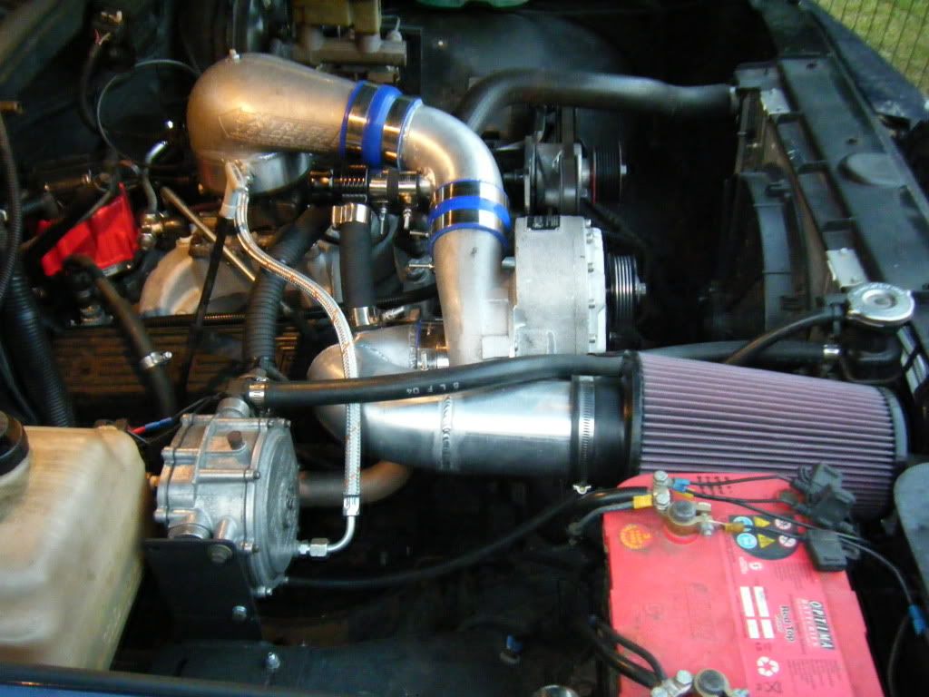

Bedankt mannen :thumbright: altijd leuk om te horen dat je op de goede weg bent :)
Alex,
Nee geen last van gehad ging eigenlijk best aardig maar dat wist je al :)
Freddy,
Ik hoop een pktje of 80 a 100 te winnen hiermee, meer is altijd leuker :D Maar om daar achter te komen zal ie toch eerst op de testbank moeten.

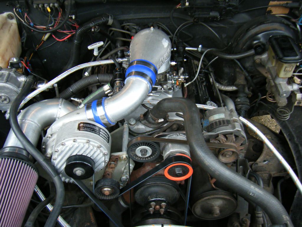

Maar ut draait :bounce: Geeft nu 2 psi aan op de meter en het verschil is al leuk merkbaar, ik wil uiteindelijk richting de 8 psi dus wordt alleen maar mooier Zolang er niks te barsten gaat :roll:
Spacer voor de krukaspoelie. Ton hartstikke bedankt hij past super :thumbup:
Filumpieeee
Zo en nu maar eens uitzoeken hoe we die druk hoger krijgen :laughing6:
Hilco...

het verlies van de vortec koppen is dan met 2 psi al gecompenseerd :D :D ziet er goed uit Hilco :thumbup:
Ik zie 2 extra leidingen t.o.v. de vorige foto's, waar zijn die voor ?
