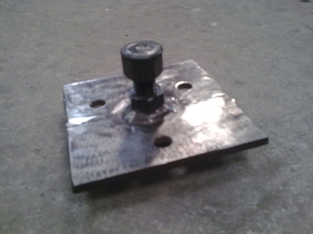

Krukasdemper :) En handig als jij bent maak jij zo even zo`n tooltje. Het stelt weinig voor, een plaatje met het gatenpatroon van de v snaar poelie en een gat in het midden waar je een moer in last. Plaatje aan de krukasdemper bouten met de bouten van de v snaar poelie en een bout in de moer draaien en dan druk je zo het hele spul er af.
Deze heb ik mogen gebruiken. Ook een zelf bouwsel waarbij ik na het afbreken van een gewone bout een wielmoer en bout met fijne draad heb gebruikt.

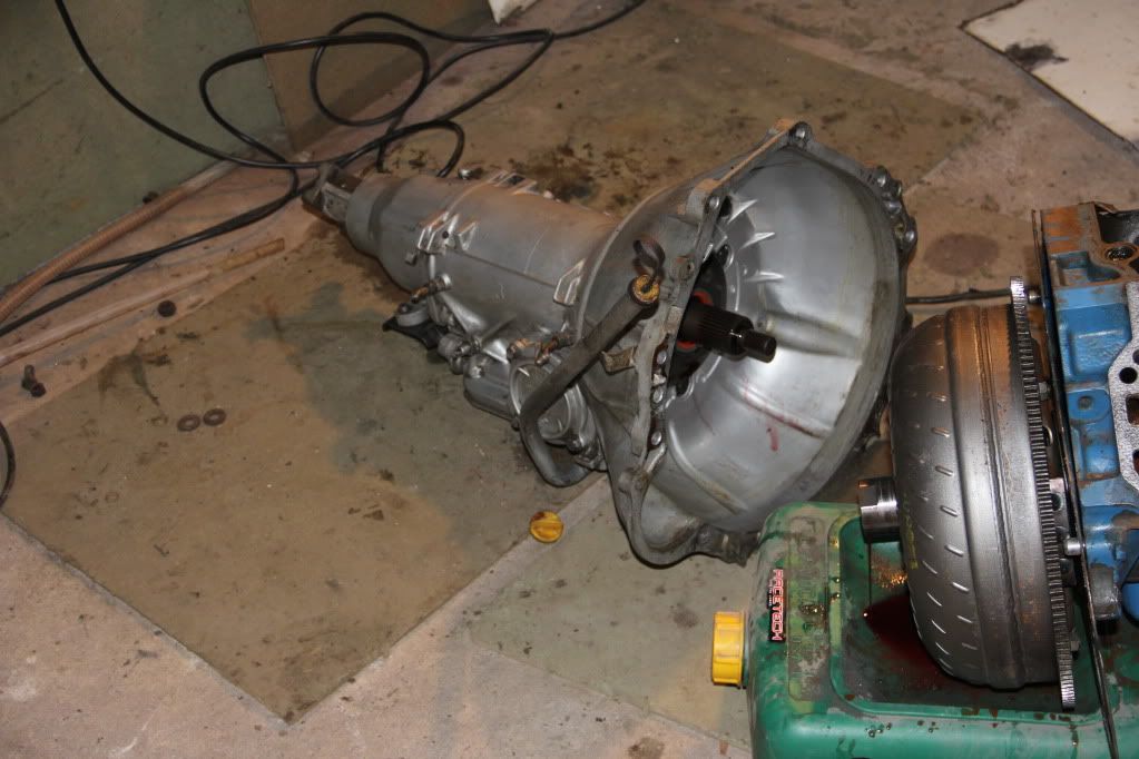

dit ding (torque converter, nl? :laughing6: )
vliegwiel, die zag er niet heel goed uit in mijn ogen. stuk of 10 tanden waren afgebrokkeld of afgesleten, ik neem aan dat die vervangen moet worden?

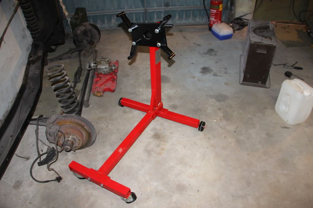

Ten eerste respect hoe je het project aanpakt echt heel netjes.
Nu een vraagje van mijn kant Waar heb je die motorbloksteun vandaan en hoeveel heb je er voor betaald als ik vragen mag?

kijk of je een nieuwe flexplate kunt vinden, een motor komt in het algemeen altijd op ongeveer dezelfde plaats tot stilstand (op de omtrek van de starterkrans) en dat zal dan net zijn waar je die tanden mist.
oftewel, als je het zo weer in elkaar schroeft zul je in de toekomst veel vloeken, doordat je startmotor er net naast grijpt.

Koppel omvormer Jurrien :) Volgende keer kan je beter eerst de koppel omvormer van je flexplate los maken en daarna de bak er af trekken. Ik weet het, je kan kut bij die bouten maar het is even beter voor de koppel omvormer en de as/seal/lager van de bak. Dus met in elkaar zetten eerst de koppel omvormer op de bak (goed opletten dat ie er helemaal op gaat, duwen en draaien zodat ie ook goed de oliepomp pakt.) en dan het hele zootje tegen de motor aan. :wink:
Blijf zo doorgaan!!
De motorsteun komt bij een lokale automaterialen zaak weg; Rijpma, ik heb er rond 70.- voor betaald, 80 is veel voorkomende prijs!

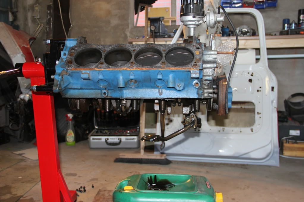

Blokje opgehangen

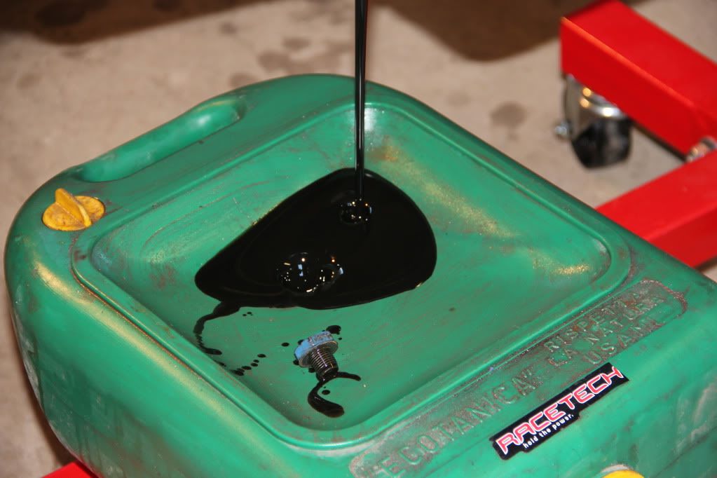

Olie eruit
Rook ook lekker verbrand

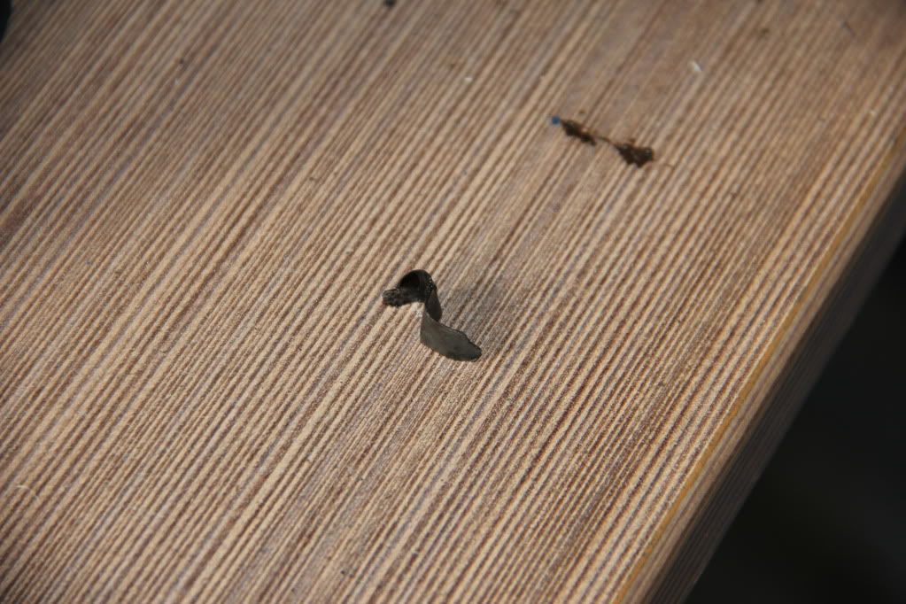

Dit vond ik in de carterpan
spoelbeurtje zou niet verkeerd zijn
Lijkt wel op het onderste stukje van een peilstok.

:shock: dat zou heel goed kunnen!
dat zou wel 'mooi' zijn, want dan is die nergens doorheengekomen :!:
