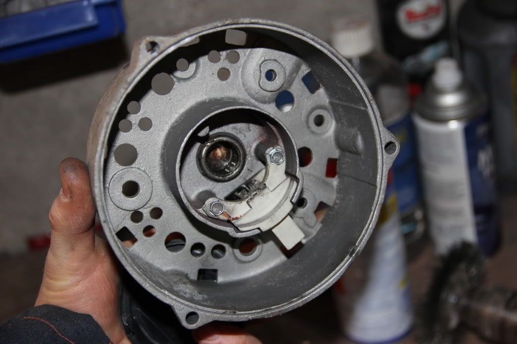

Jurrien schreef:
kak, dit moest dus niet los :cry:
dat krijg ik natuurlijk nooit weer op het asje..
Meestal zit er in het huisje van de koolborstels een gaatje waar je in een pinnetje in kunt steken (stukje paperclip); daarmee kun je de ingedrukte borstels blokkeren, het huis weer over de as plaatsen en vervolgens het pinnetje verwijderen.

thanks caprice, daar zal ik eens naar kijken! scheelt weer een paar centjes :drunken:

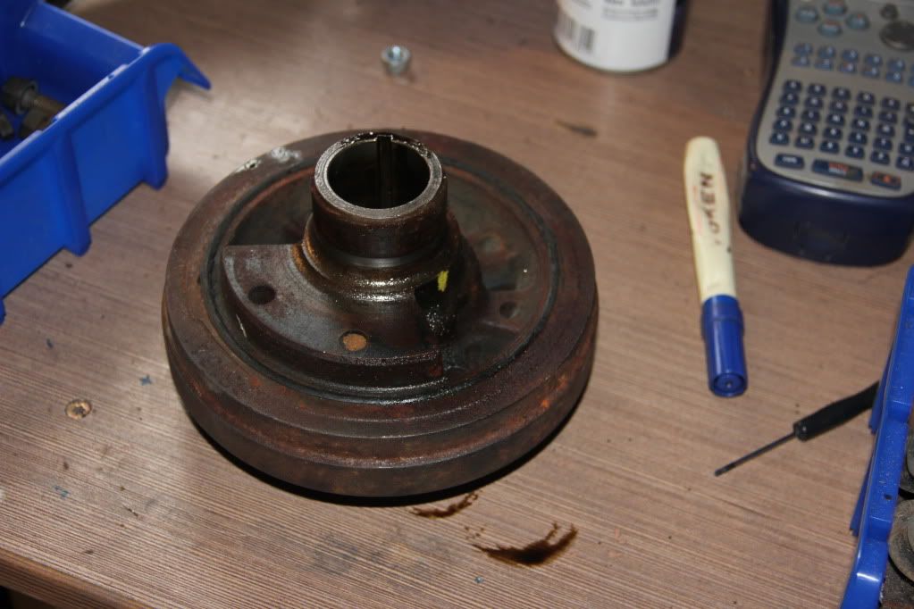

Caprice bedankt, het is gelukt, zat inderdaad een gaatje aan de bovenkant!
plaatje laten knippen en boren, M14 moet opgelast, M14 draadstaal gehaald, daar een moer opgelast en tadaa.
bedankt spieker voor het voorbeeld :!:
operatiekamer
extern gebalanceerd?

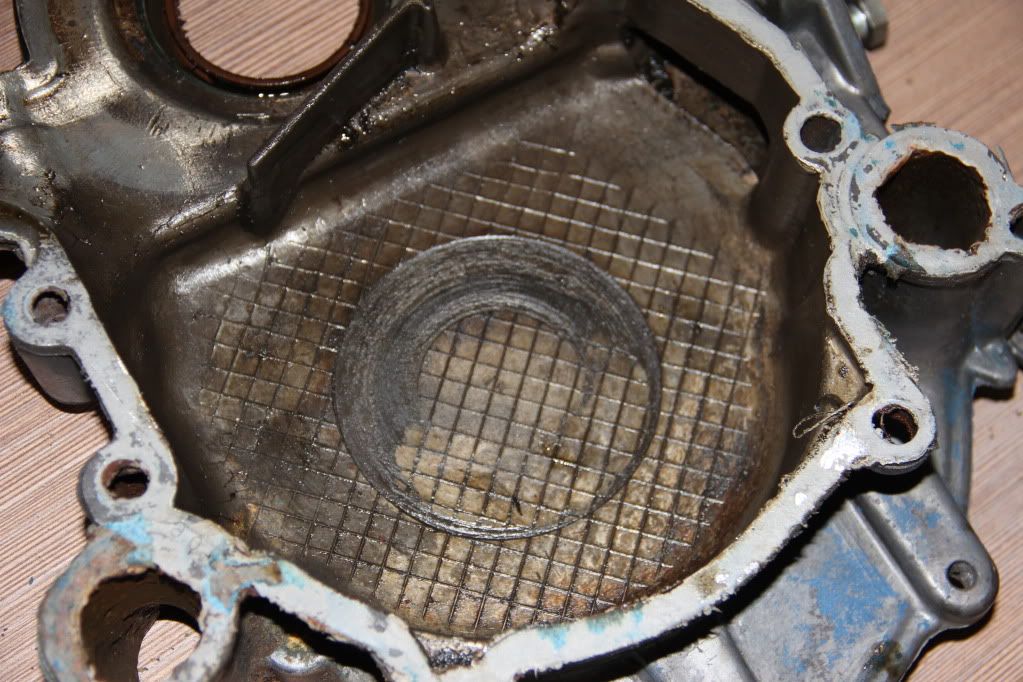

distributie
ingesleten, is hier wat aan te doen, of hoort dit zo?!

Dat het distributie deksel is ingesleten kan nog wel eens komen door de slappe ketting. Dan krijgt de nokkenas wat meer kans om naar voren te bewegen. Zolang het deksel niet lek is zou ik me er geen zorgen over maken. Intern of extern gebalanceerd zou ik niet met zekerheid kunnen zeggen, lijkt veel op extern maar google je blokkie maar eens dan moet er wel wat naar voren komen.

google had inderdaad wat antwoorden, extern gebalanceerd met 28 oz.

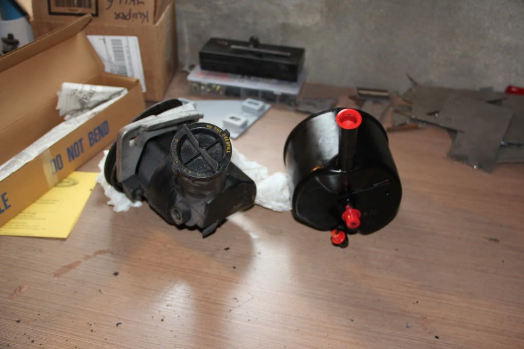

stuurpomp
tank

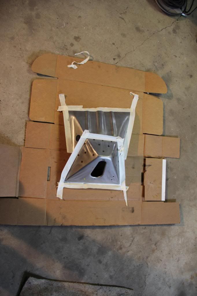

Vrijdag direct begonnen met de cabine vloer, omdat het nieuwe paneel niet de perfecte vorm heeft, heb ik alleen het slechte deel eruit geslepen.
mount er op gepunt, om de plaat goed te kunnen afmeten
voor
na
maandag of dinsdag komen er wat klemmen en lasclipjes binnen, dan las ik de vloer erin :)
