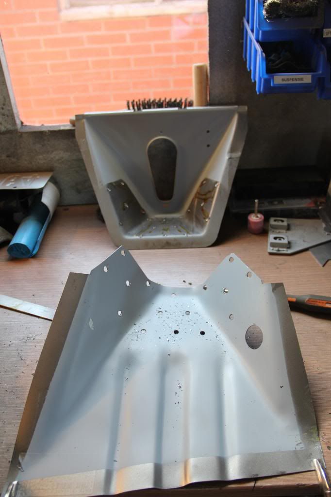

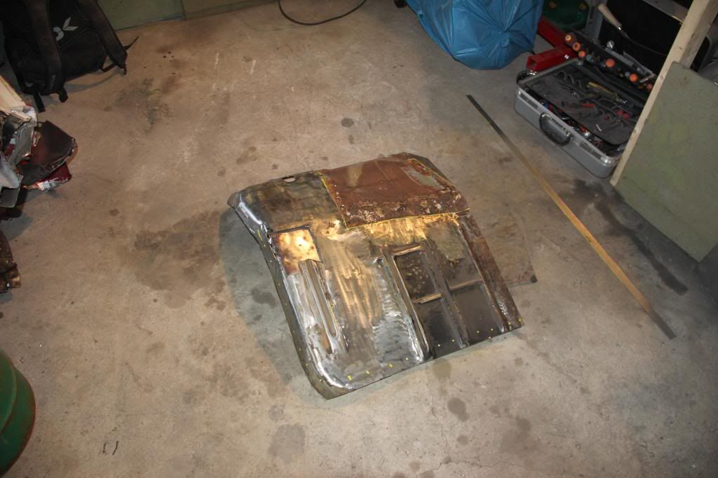

ondertussen zijn clipjes binnen, dus kan ik morgen de vloer aan één kant afmaken.
dit is weer klaar
oud vs nieuw

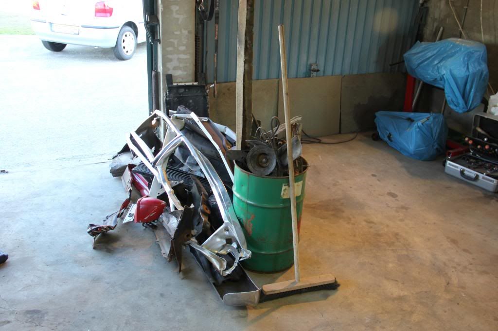

roest uit die andere holle ruimte, daar zit ook nog wel wat werk aan dus.
oud ijzer, van de week wegbrengen

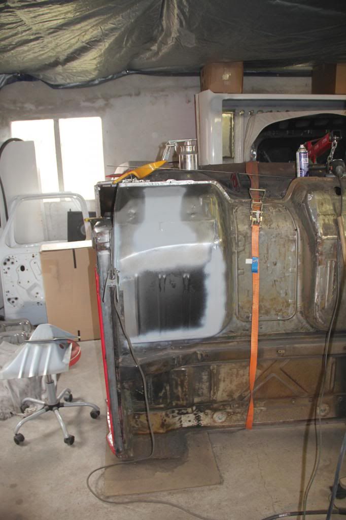

één kant klaar (op de puntlassen na).
andere kant

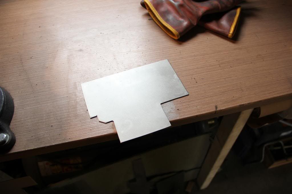

maat is een beetje anders

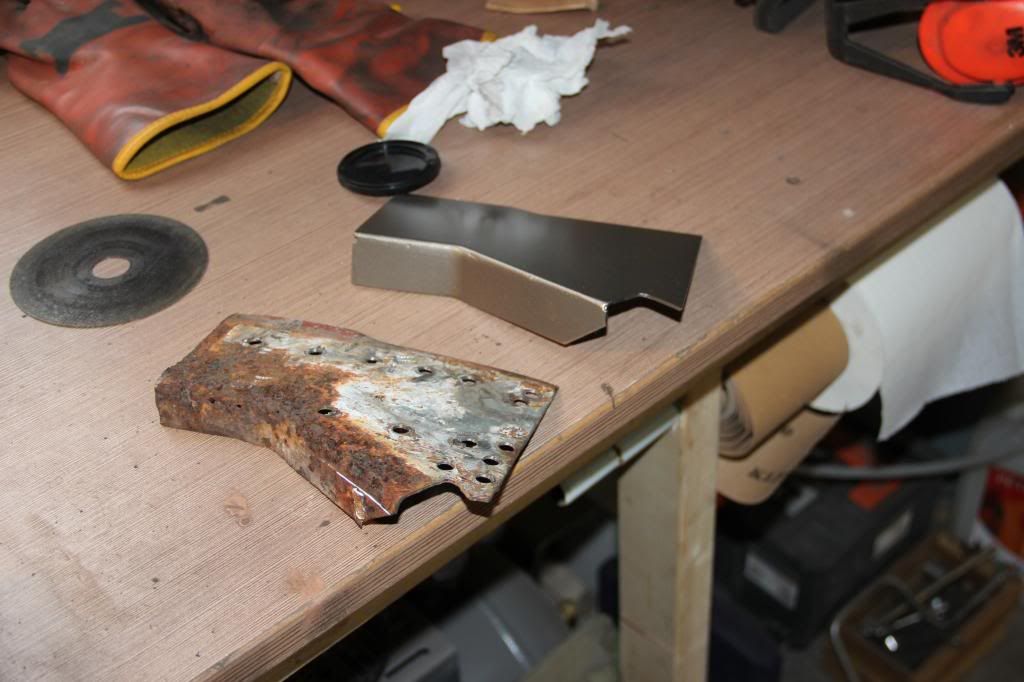

afmeten
oud
nieuw

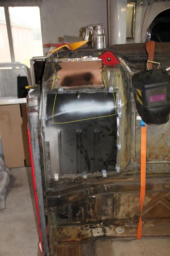

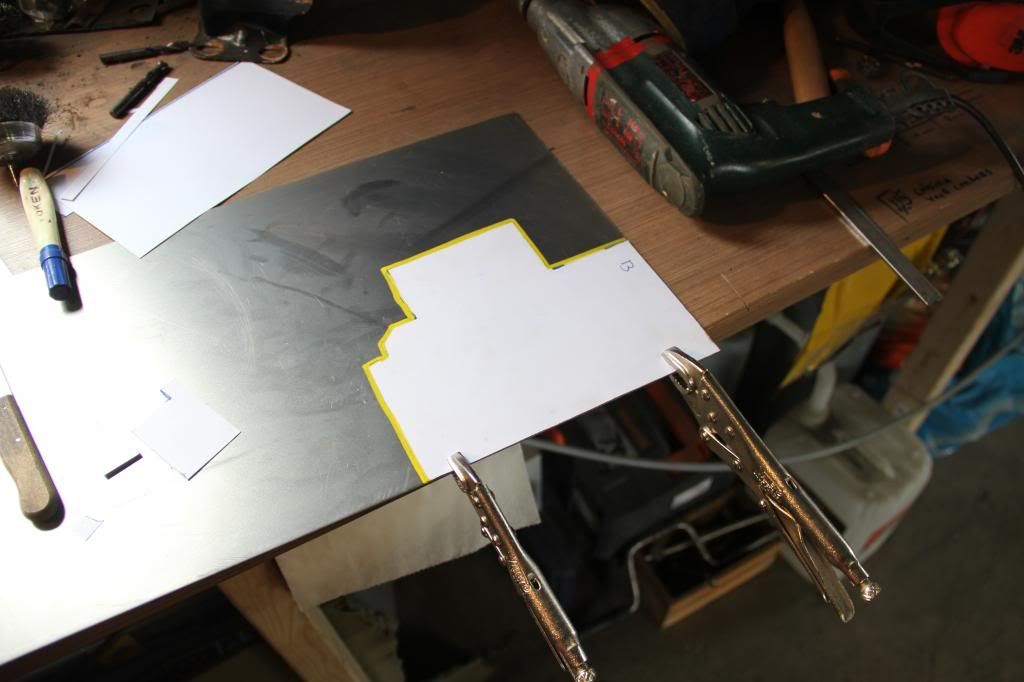

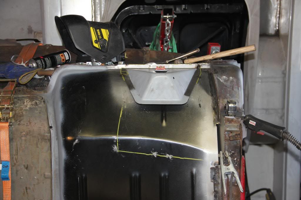

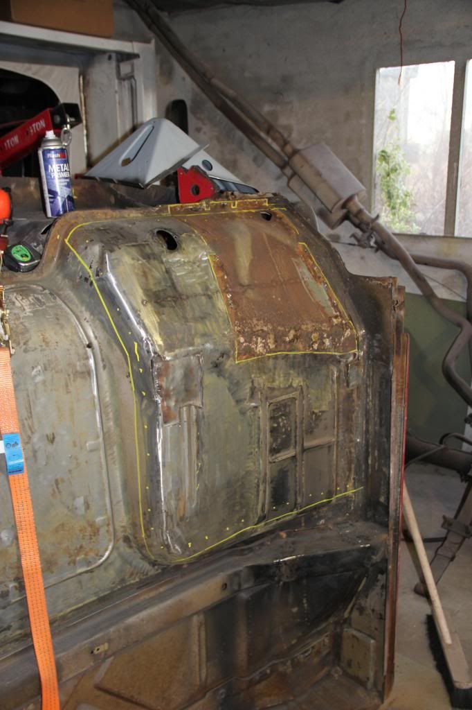

Tijdje geen update gedaan, ben wel druk geweest, maar had/heb ruzie met de vloer en cabine mount.
ik krijg de vloer er niet zo in, dat de mount er goed oppast..
de vloer heb ik vandaag er maar gewoon ingelast, de mount haal ik uit elkaar (2 delen), dan probeer ik ze zo pas te krijgen.
eerst nog wat roest verwijdert
nieuwe plaat
oud en nieuw(die moet er nog op)
vloer vast gepunt

Het is vooral erger dan ik had gedacht, ik wist dat er roest was en je komt toch altijd meer tegen dan je denkt/hoopt.

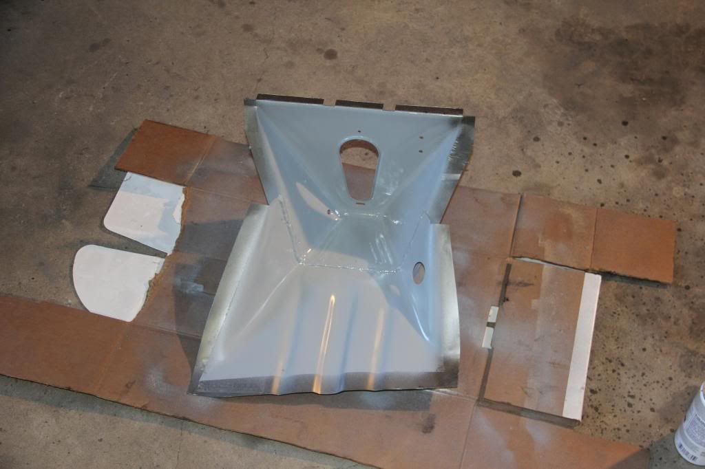

vloer klaar :lol:
mount aangepast naar wens :laughing6:
mmmm
even passen
hoppa
beetje voorbereiding (lassprimer op de randjes)

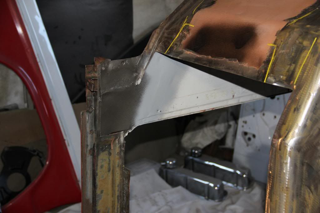

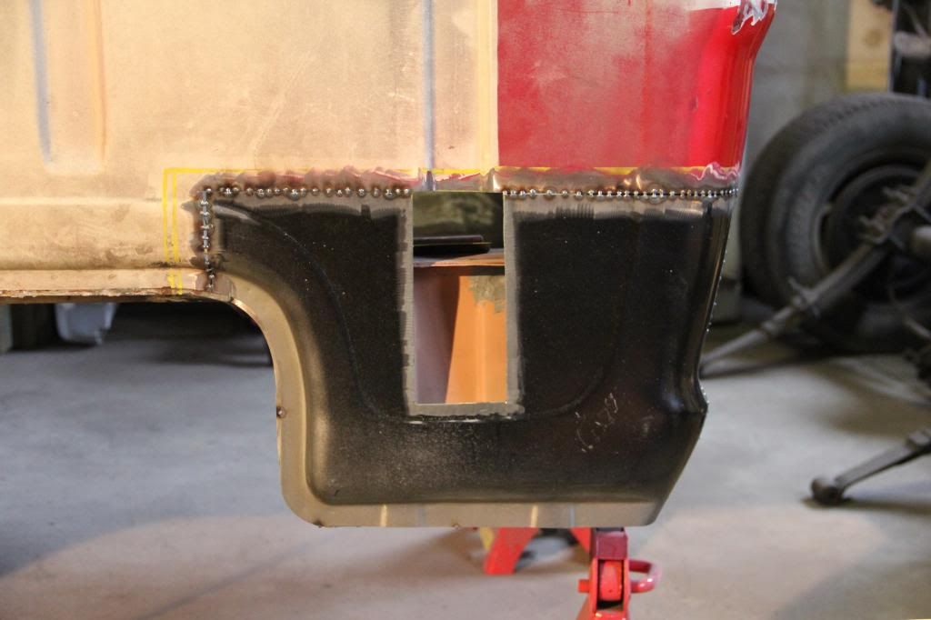

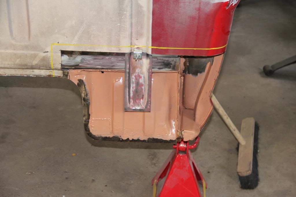

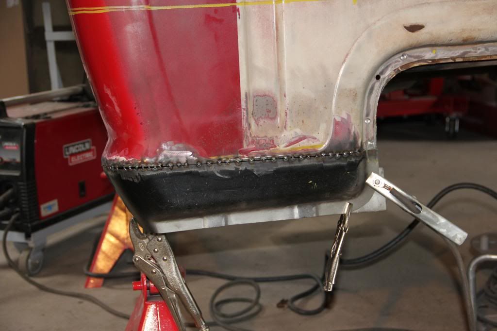

Laatste paar dagen druk geweest met de cabine hoeken
gelukkig heb ik de gele lijn niet aangehouden, aangezien de pasvorm perfect is *proest
andere kant
helaas, er zat een deuk in, dus groot stuk eruit
wtf?
lekker pasvorm weer....
zit er toch aardig in, al zeg ik het zelf :wink:
dit lossen we op
op deze manier

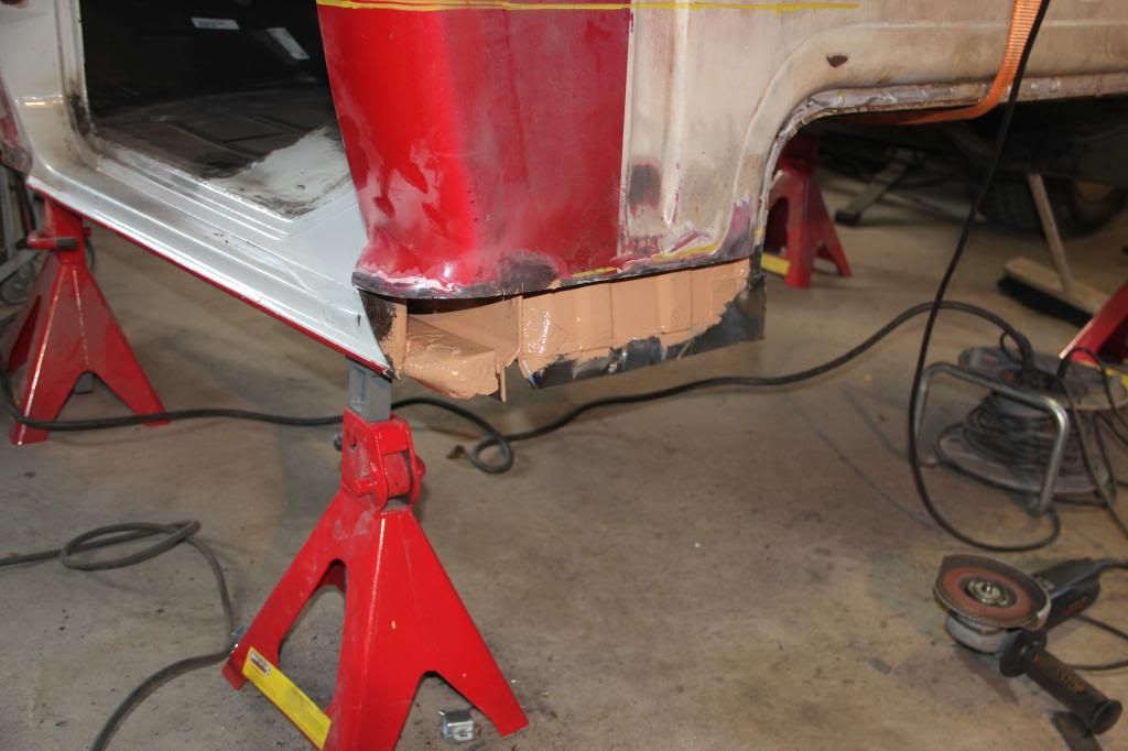

Vandaag cabine hoeken afgemaakt! :mrgreen: :mrgreen: :bounce:
en het resultaat
