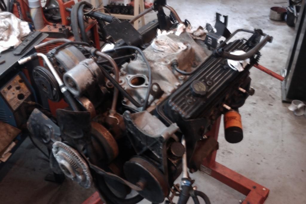

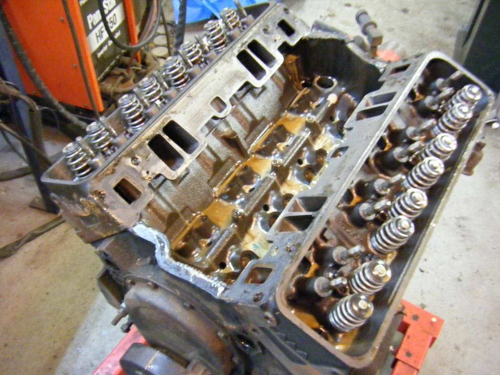

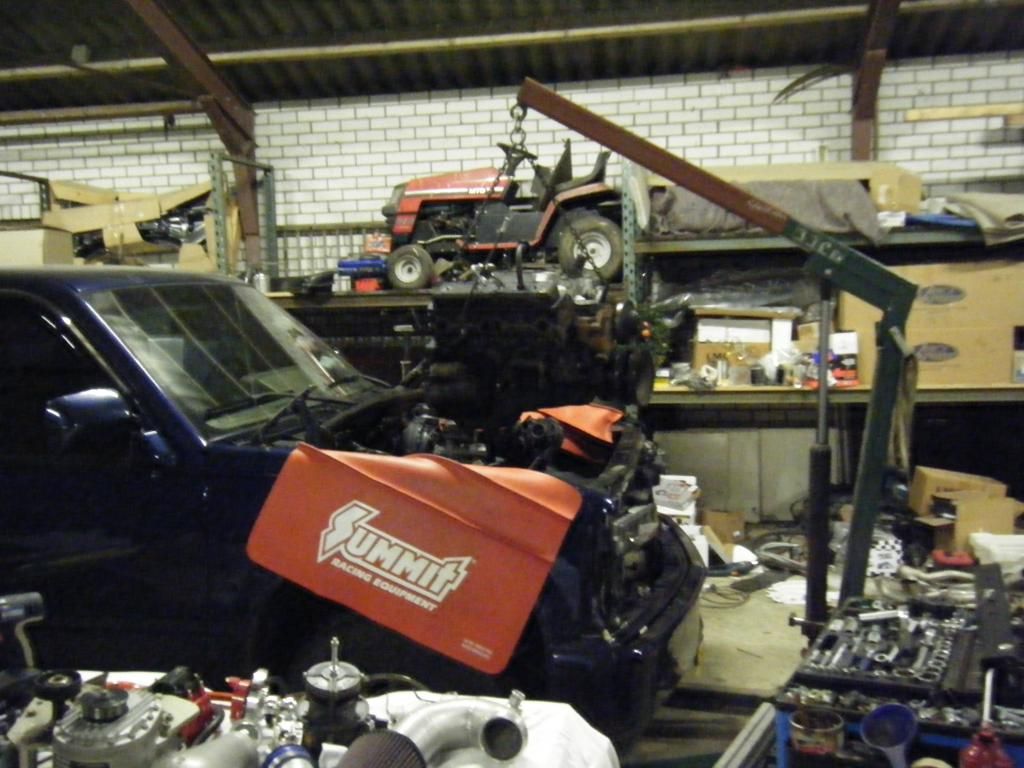

Zo, hehe het blok is er eindelijk uit :D Moest wel de motorenkraan even verlengen maar het is gelukt.
In de motorbok

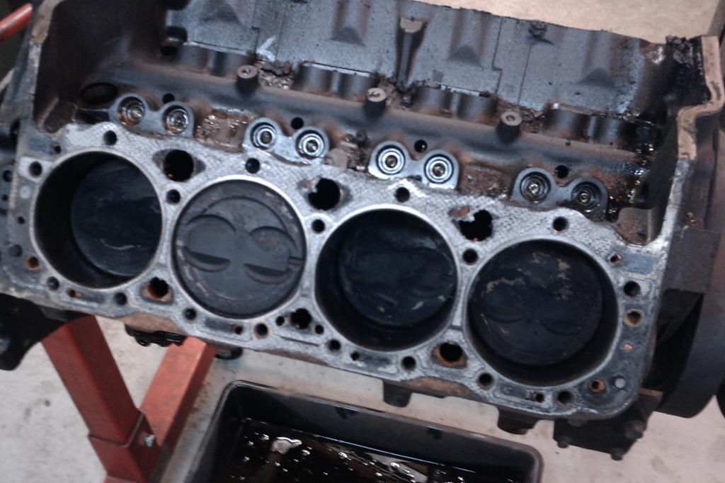

Opengetrokken lekkere smeerboel.
Oorzaak van de onderdruk in me blok. Hoe ik dit nu weer voor elkaar gekregen heb.... :roll:

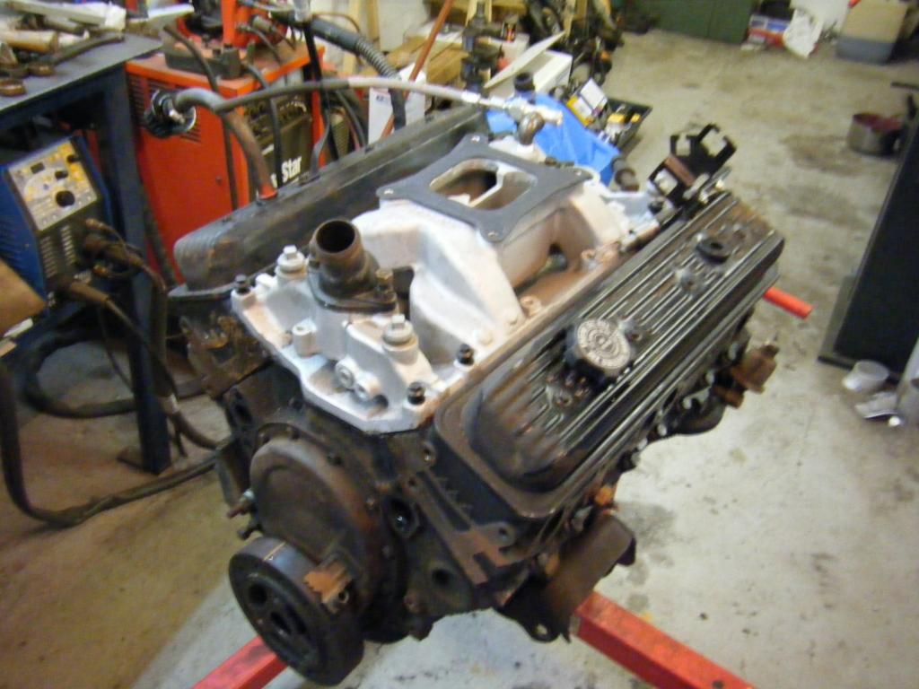

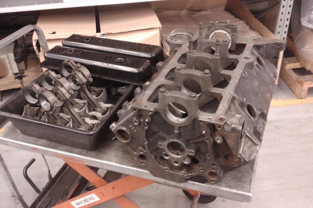

"Nieuw" 350 blok geschonken door een maat van me.

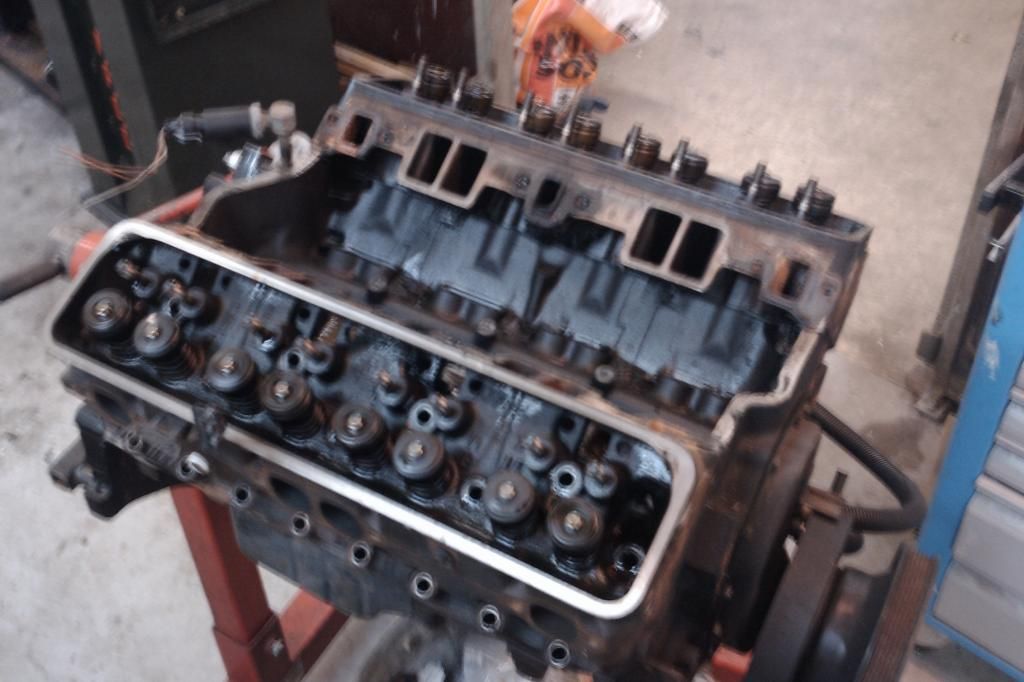

Die ook opengetrokken. Bleek aardig smerig van binnen te zijn.

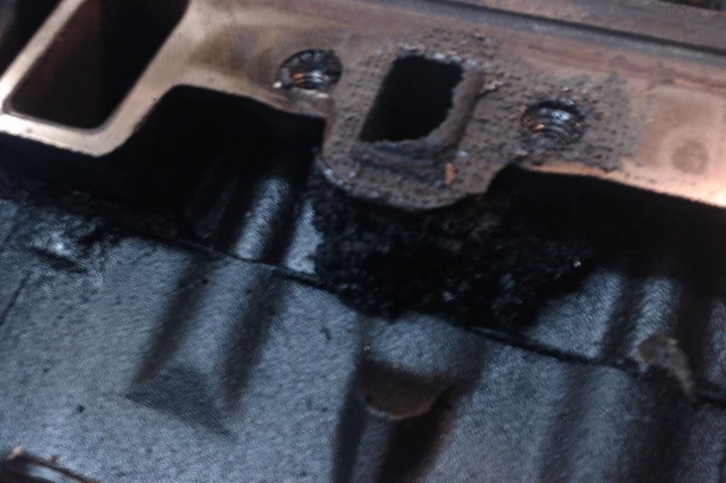

Beetje verbrande olie en koolaanslag bij de uitlaat crossover :shock:
Koppen er af.

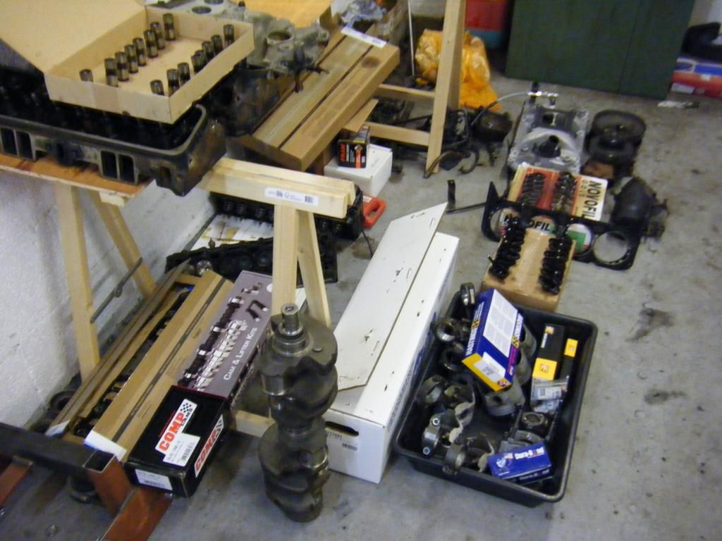

Het hele spul op me werk in de vaatwasser gestopt en toen naar de revisieboer gebracht.
Hoopje onderdelen.

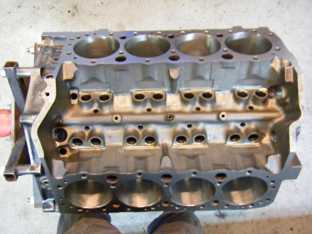

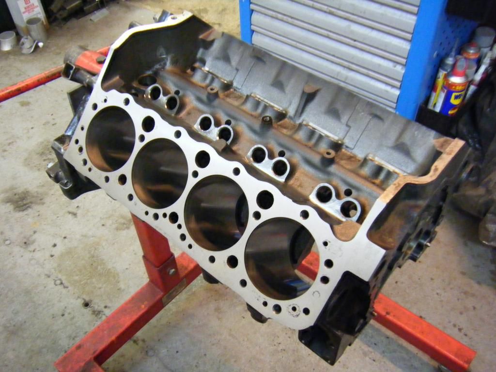

Blok terug van de revisieboer. De slijtage viel mee en het blok is gehoond en de dekken zijn gevlakt. De krukas moest geslepen worden maar er is voor gekozen om een nieuwe te kopen daar dit puur voordeliger is.
