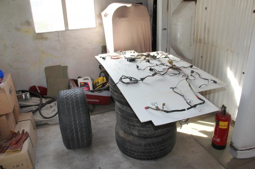

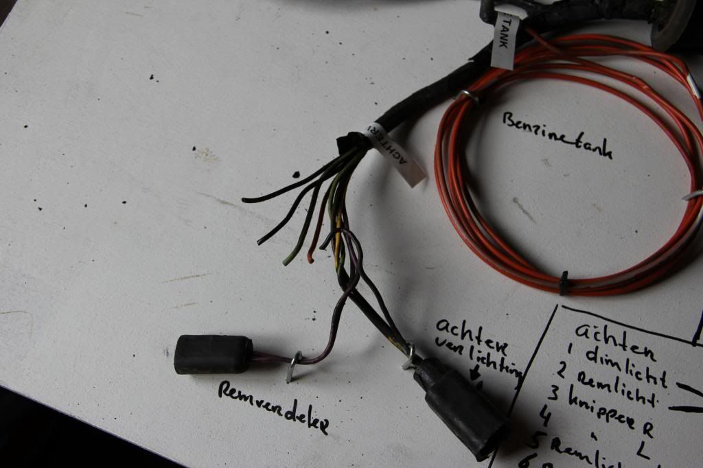

vandaag bezig geweest met de bedrading uitleggen
hoe mijn achterlichten hebben kunnen werken?

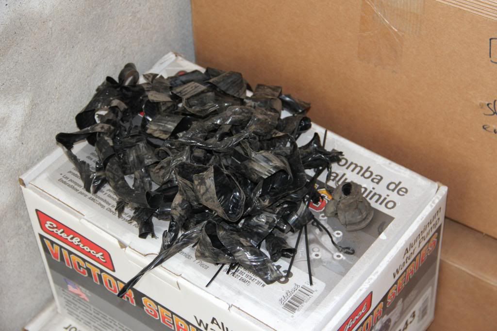

tape rommel
mooi bureautje
morgen nog wat tie-wraps eromheen doen en vrijdag moet ik aan het werk!

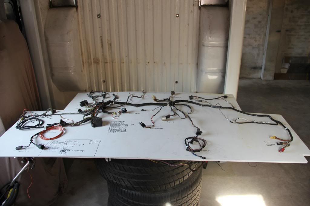

ik zou er gelijk een nieuwe draadboom in knopen met een knappe zekeringkast.verlichting geschakeld over een relais.
die spagetti uit 1970 zou iker niet meer inzetten.
voor de rest erg veel respect,die word weer helemaal tip top

ja er komt een nieuwe in, daarom heb ik alles open liggen met namen enz erbij.
mits ik een goedkope boom kan vinden, anders maak ik alles zelf.

Als je een nieuwe kabelboom maakt, moet je een grote plaat hout nemen, je oude overtrekken en alle punten met nieuwe kabels verbinden. Heb ik ook gedeaan voor mijn Landrover. In de vleigtuigindustrie doen ze niet anders.

Ja dat was ik van plan, leek me inderdaad het makkelijkste.
Enige waar ik dan wat aanpassingen in moet maken is dat een aantal kabels ergens anders langs gaan dan origineel.
Verder kan ik een aantal eruit halen omdat die ongebruikt waren.
