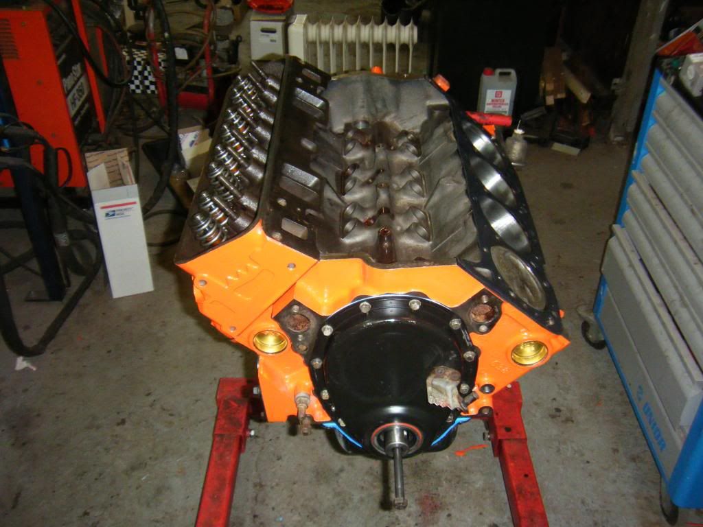

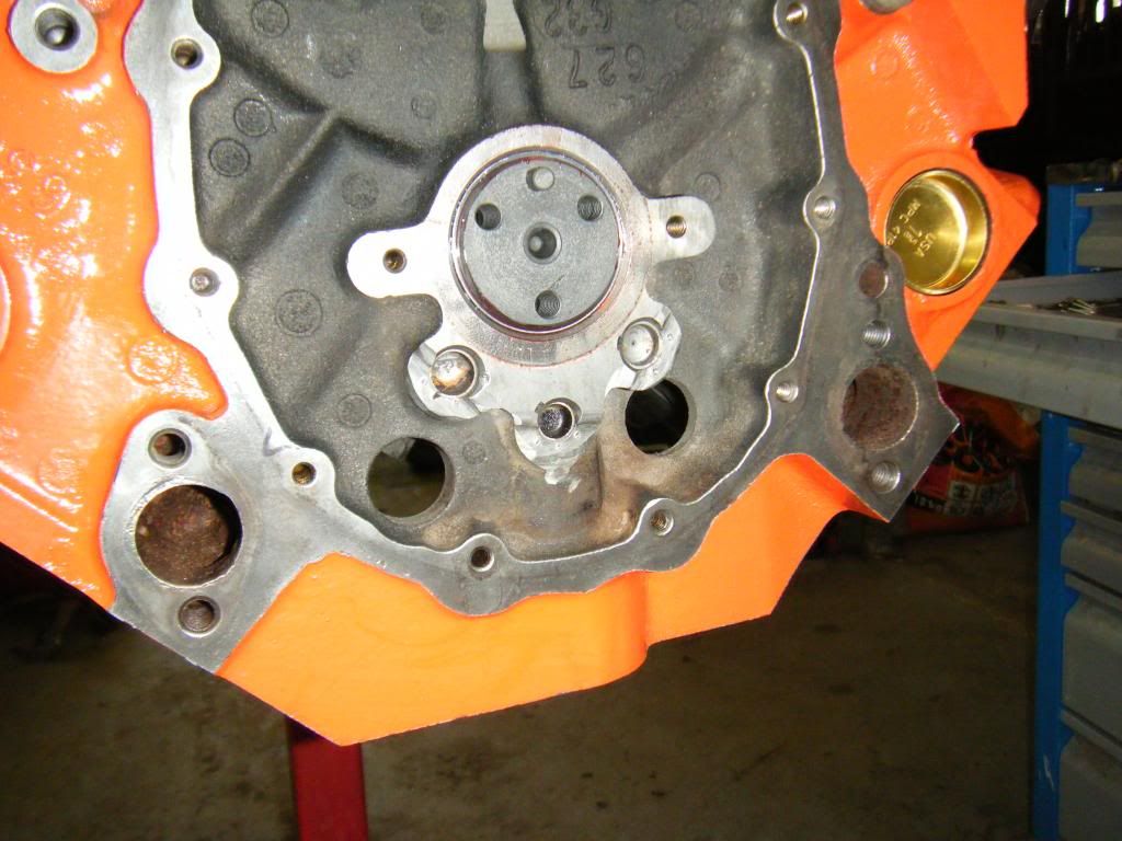

Weer een stapje dichterbij.

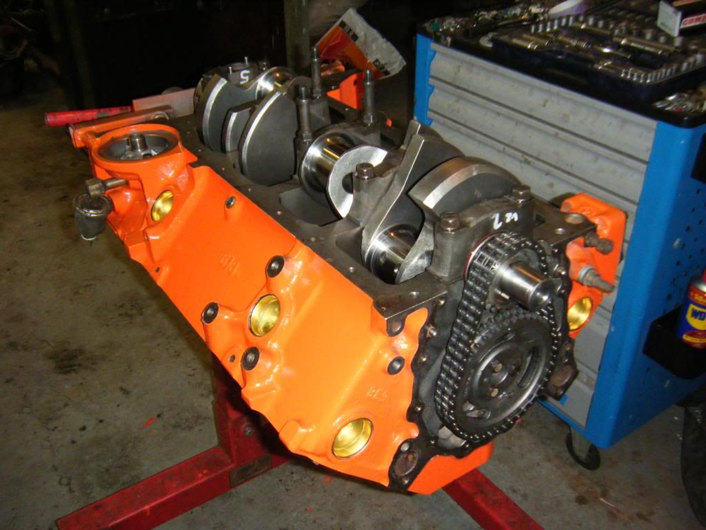

Nieuwe nokkenas.

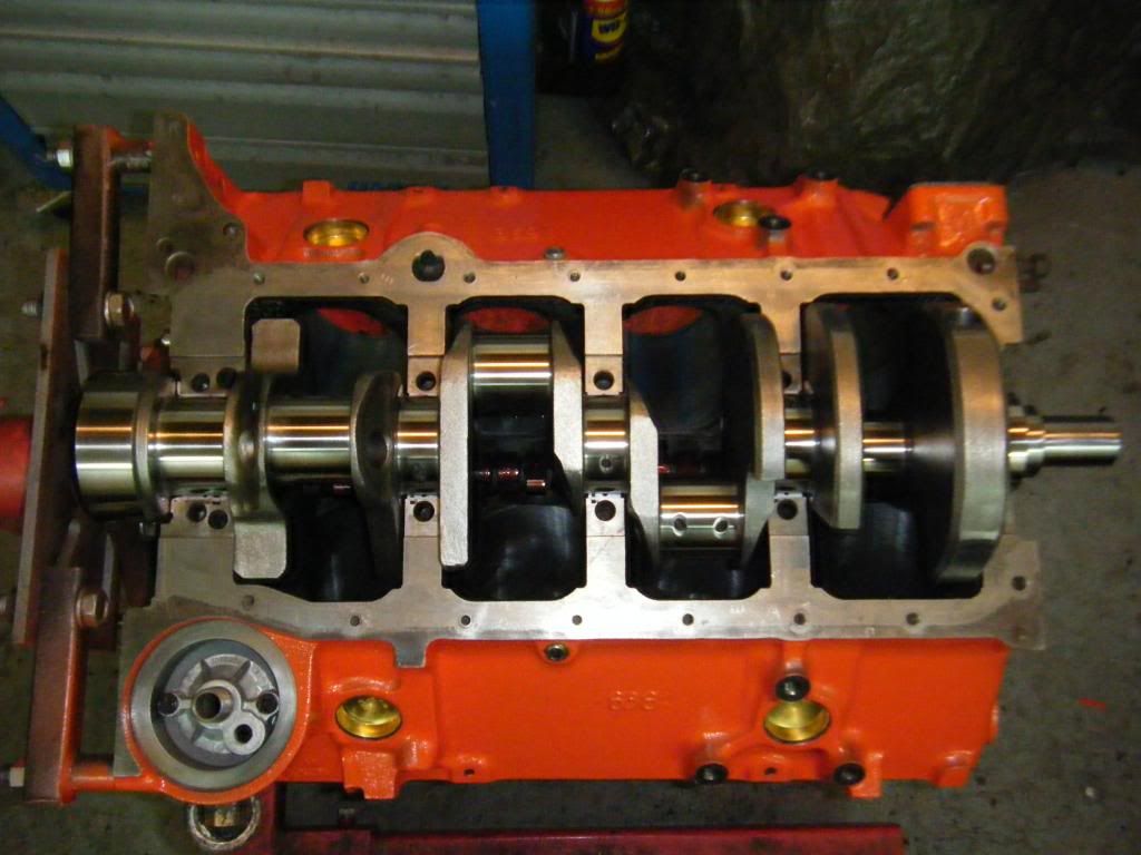

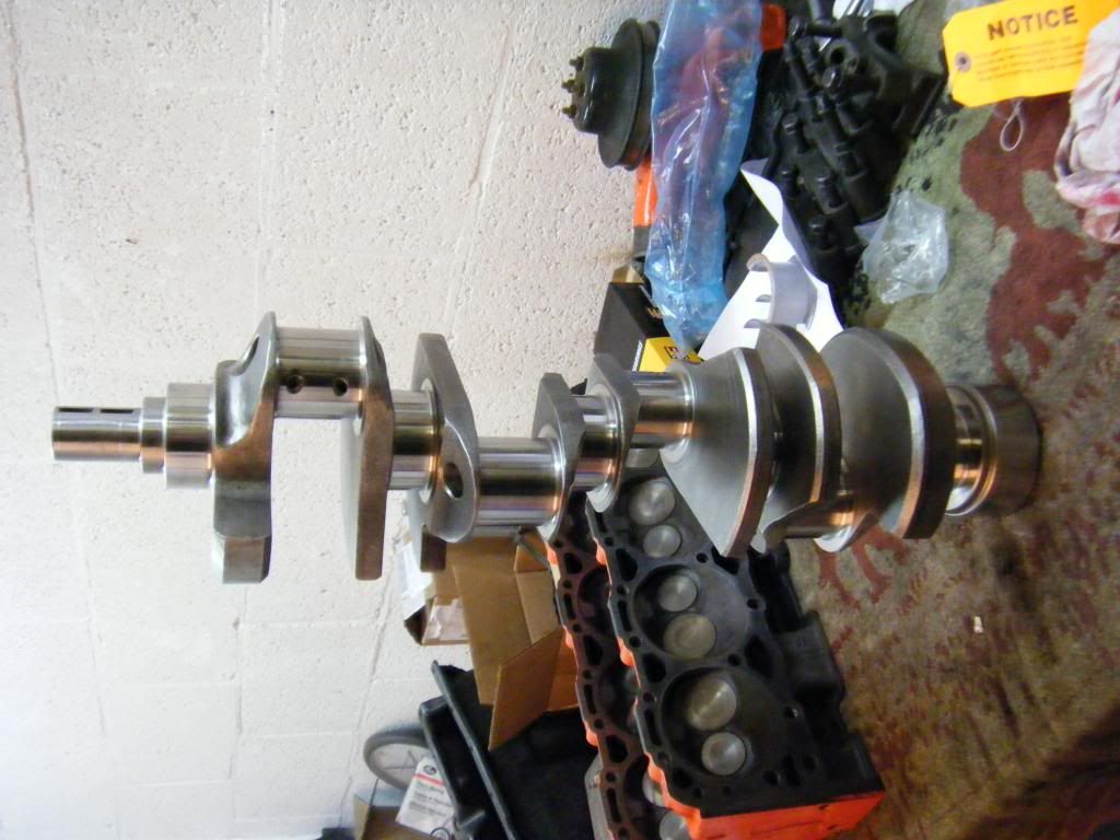

Nieuwe krukas.
Nokkenas en krukas op zijn plek.
Toen bleek me distributieset aan te lopen tegen me blok. Kan je twee dingen doen, een nieuwe kopen....
Of ruimte maken zodat het wel past.
Dat laatste werkt dus best :D

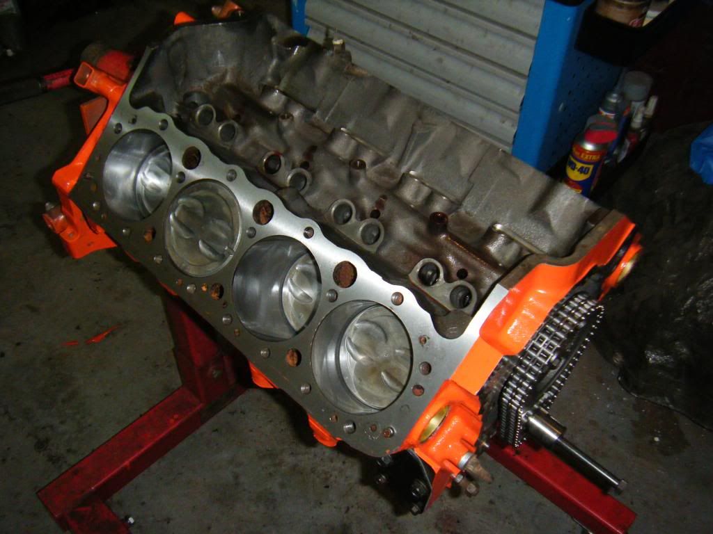

Toen zou ik de zuigers er ff inkloppen... Nou niet dus, bleek de verkeerde zuigerveer set gekregen te hebben. Dus de nodige godvers vlogen weer door de skuur :cussing: :cussing: :cussing:
Zuigers en veren weer naar de revisieboer gebracht en een dag later kon ik het hele spul weer ophalen, met dit keer wel de goede veren.

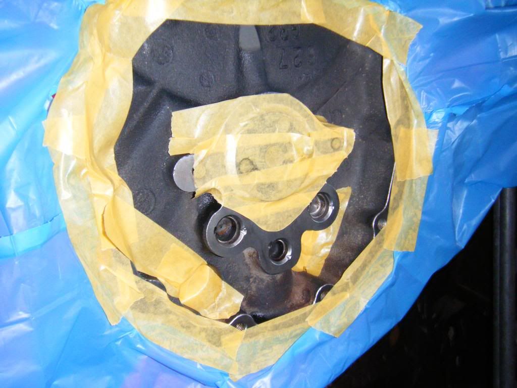

Nieuw oeliepomp met zuigarm.

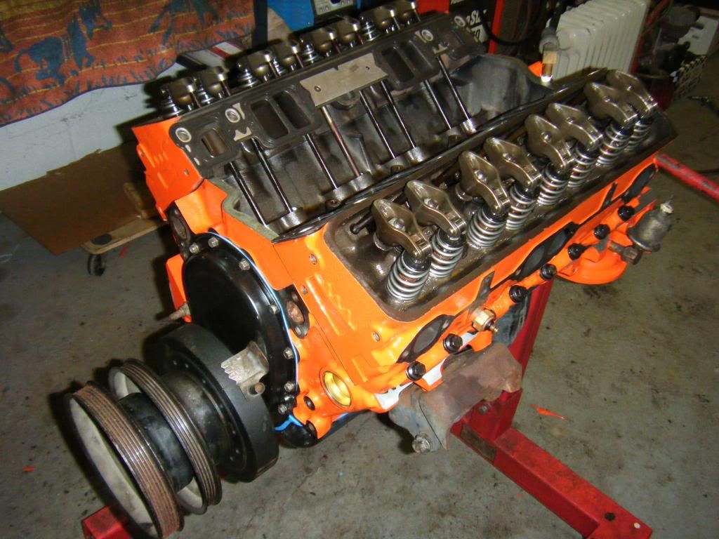

1 kop er op.
En de tweede.

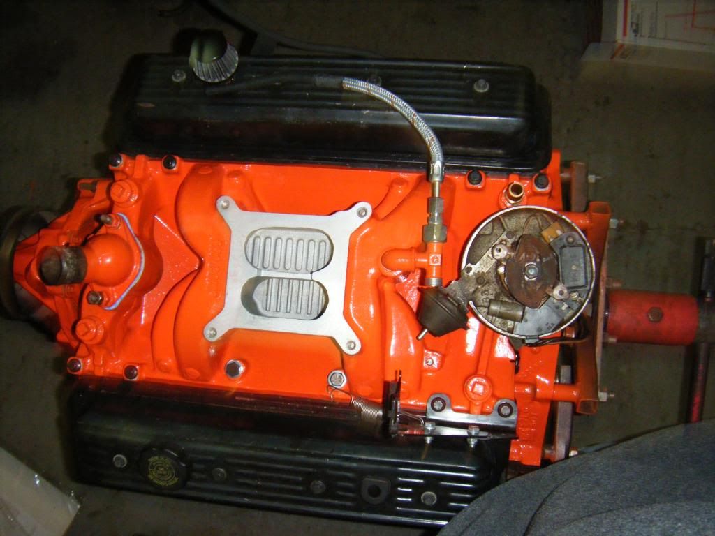

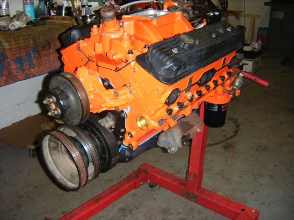

Intake manifold heb ik ook nagemeten omdat de pakking er tussenuit geblazen was. Bleek dus zo scheef als een chinees te zijn maarja wat wil je met made in china :D Zat een halve mm speling in dus deze laten vlakken.
En het hele spul zo goed als dicht.
Zou ik hem dan toch nog dit jaar aan de gang krijgen :roll: :drunken:

heb je wel de aanzuigbuis van de oliepomp een hechtlasje gegeven ?
het schijnt dat ze een enkele keer er wel eens uit flikkeren :evil:

Ja het is gelukt hoor Ron helemaal super :thumbup: Ja de aanzuigbuis heb ik ook even vast geprikt. Is nu een kleine moeite om te doen en je slaat jezelf voor je kop als je het niet doet en dat ding bedenkt zich om er uit te trillen.
