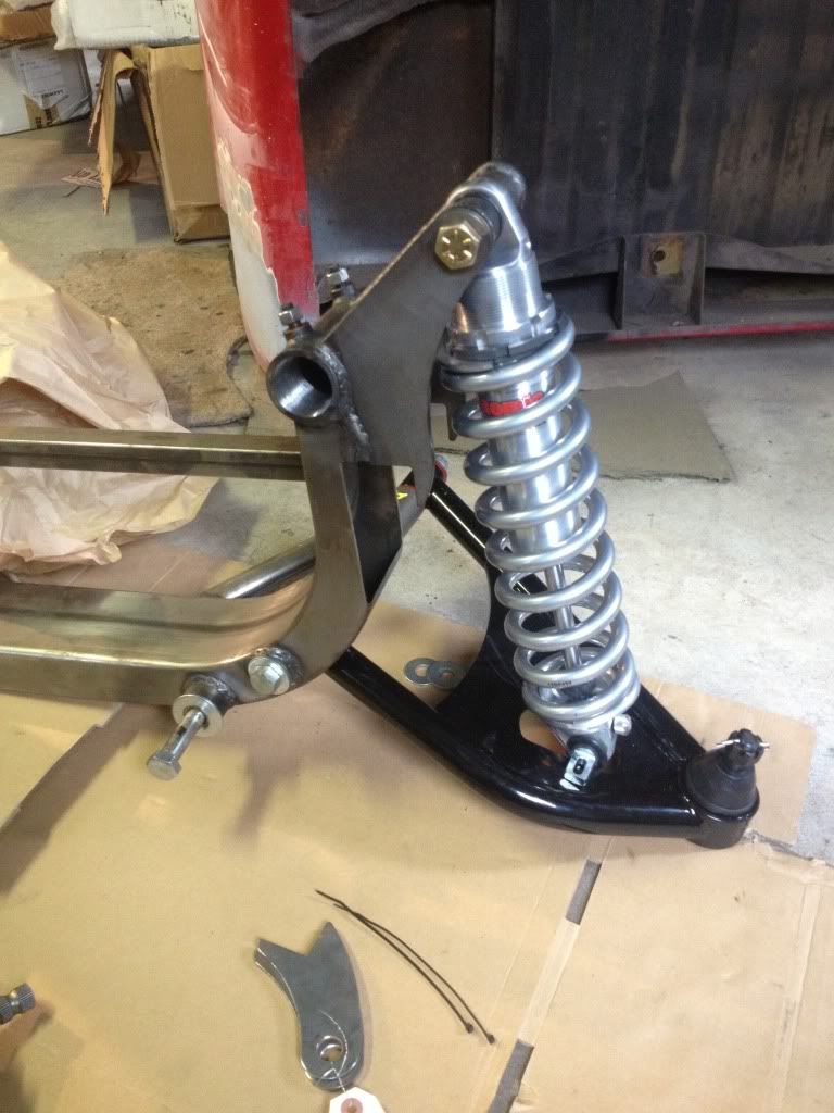

Vandaag 1 frame balk recht gemaakt!
Volgende week maandag eerst paar uurtjes werken en dan andere balk proberen, misschien dat ik dan een begin kan maken met de wide ride!!
Morgenvroeg eerst even alles in elkaar zetten, passen en hopen dat alles er is!

ik begin toch men twijfels te krijgen bij No limit engineering....
Voor ik alles erin bak, wou ik toch alles even inelkaar zien en kijken of ik wat mis.
dat is dus onmogelijk, ik heb 3 bussen die te breed zijn, 2 bussen die niet uitgelijnd zijn en wie weet wat ik nog meer tegenkom.
de lagers moet ik er allemaal zelf inmaken (zonder gebruiksaanwijzing)
de alu bus, hier komt de bovenste a-arm door.
deze is minimaal, maar genoeg zodat de bout er niet door past.
er zit een klein randje in, ze hebben het gewoon niet goed uitgemeten/uitgelijnd. en dus ook niet getest, wat je toch zou verwachten!! :shock:
De bussen van de schokdempers passen allebei niet en de linker onderste a-arm paste ook niet, dit is opgelost imiddels, maar wel erg slordig dat ze het zo opsturen
:D
Bouten te kort, dit plaatje hoort er nog tussen en nog twee ringen..
stuur installatie er even opgepast
http://i1180.photobucket.com/albums/x41 ... 74fdab.jpg
geen idee waarvoor dit is, er is ook geen gebruiksaanwijzing of iets dergelijks voor
zelfde voor dit deel
